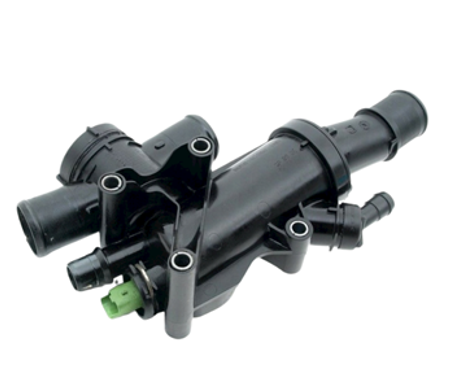

Neyse sonra araştırdım gördüm ki bu arabadaki motor hararet sıcaklığı termostat üzerindeki sensörden okunuyor.  Resimde gördüğünüz yeşil sensör.
Ve işin enteresanı arabanın başka hiçbir yerinde hararet ile ilgili bir sensör yok. Ee böyle olunca ne oluyor? Arabada bir hortum yırtılırsa veya bir yerden su kaçağı olursa ve siz akıl edip suyu her gün kontrol etmezseniz, ve yolda da gözünüz hararet göstergesindeki anormalliklere takılmazsa buyrun cenaze namazına diyelim. Çünkü arabada su bitince bu sensör de haliyle sıcaklık ölçemiyor, ölçemediği için artık sensörün konumundan dolayı ölçtüğü sıcaklık aslında üst blok sıcaklığı oluyor. Yani su bitince artık sensör montaj noktasındaki metalin sıcaklığı ölçmeye başlıyor.

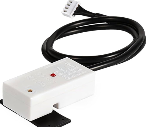

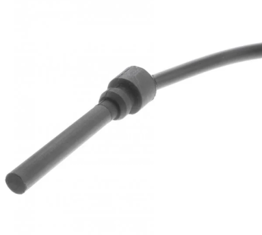

Bu sensör de böyle bir şey ve bizim yedek deponun altında bunun tam gireceği bir yer var. Sensör geldi ben sensör nasıl çalışıyo diye baktım mıknatıslı bir sistemmiş sonra kafa çalıştı ama iş işten geçmişti. Meğersem yedek deponun içinde bir şamandıra olması lazımmış ve bu sensör onu algılıyormuş. Sensör elimizde patlayınca bu sefer depoyu araştırmaya başladık. Sezgin ve babasıyla ve birkaç arkadaş bakıyoruz sürekli.

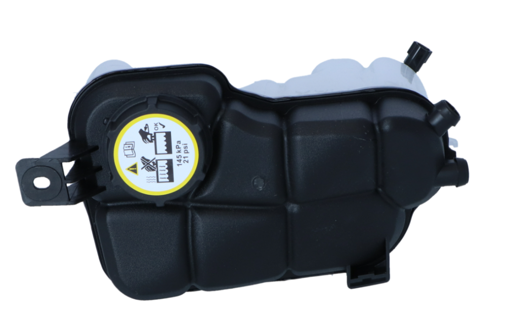

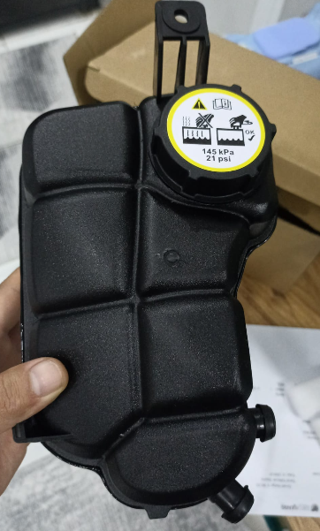

Sezgin'in arabaya montajı yaptık. Ancak bu hortum işi çok hoşumuza gitmeyince araştırmaya devam ettik. Ve sonrasında bingo S-MAX'ın bazı modellerinde kullanılan bir depo'da sensörlü üretilmiş ve fiyatı da uygun.  Üstelik hortum yerleri de tam bizim istediğimiz gibi;

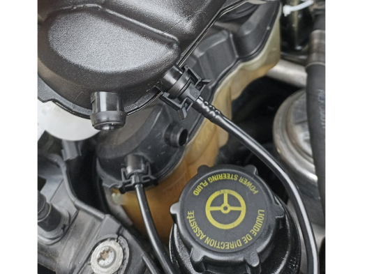

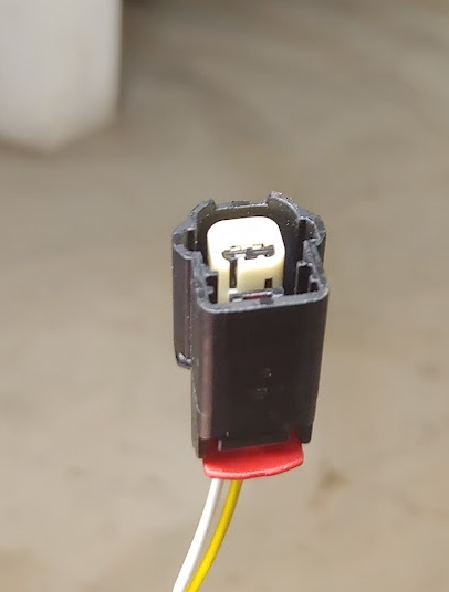

Sonuç itibariyle yeni sensörlü depoyu soketciden aldığımız soketle cuk diye monte ettik. Sensörün çalışma sistemi için birkaç seçenek vardı, bir tanesi içeriye bir uyarı sinyali ve buzzer gibi bişey çekmek, diğeri ise ekranda gösterebilmek. En mantıklı yol olarak kaput kilidine bağladık. Çünkü kaput açık uyarısı ekranda görünüyor ve ötüyor. Artık arabada su biterse yoldayken kaput açık uyarısı yanıyor. Tek sıkıntı kapılar kitliyken su biterse arabanın alarmı çalmaya başlar :D Orası da artık bunu üretenlerin ayıbı. Elektrik şemalarında bu sensörün takılacağı bir kablo bulamadığımız için böyle yaptık.
Sistemi yapmak isteyenler için;
Yedek Depo Parça Kodu: NRF 454092
Soket kablosu da böyle;

bunu deponun kenarina sensor yapistirarak sagdan soldan sacma sapan kablo cekerek yapanlar var. sizinki epey profesyonel olmuş. tebrikler
