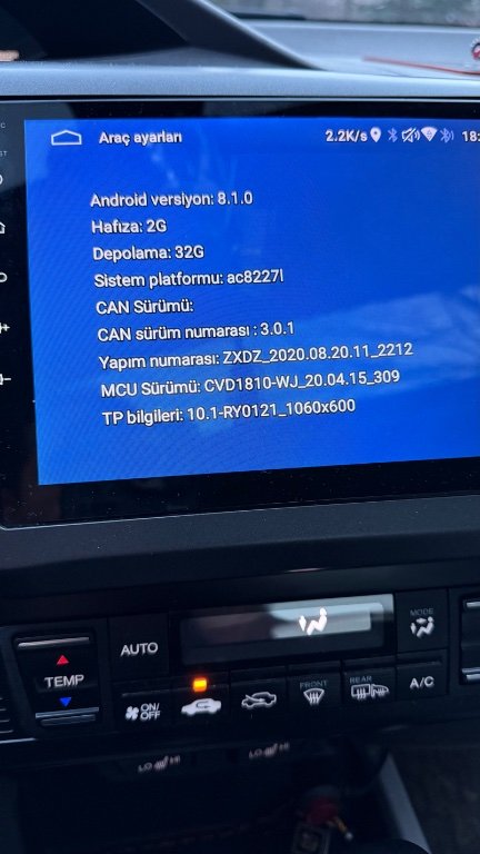

Herkese hayırlı geceler bilenler bilir forumda çok eskiyim ama iş güç derken fazla aktif olamıyorum forumda. Mavi focus vardı kaza yaptım pert oldu şimdi 2014 Honda civic aldım sonradan takma multimedya var sorun şu ki çok eski android 8.1 var android‘den hiç anlamam nasıl güncelleme yapılır nasıl yükseltebilirim önceliğim Applekar çalışsın istiyorum ama beceremedim Android’i de yükseltemedim direksiyon tuşları arasıra çalışmıyordu teybi fabrika ayarlarına çevirdim Yandex navigasyon falan gitti Google Play’den desteklenmiyor dedi Apk olarak indirdim o da çalışmıyor teybin markasını bile öğrenemedim

Teybin ayarlarindan factory settings (fabrika ayarlarina girin) car settings (arac ayarlarina) girin sizden bir sifre istiyor mu onu kontrol edermisiniz? Buyuk ihtimalle canbus sifirlandi silindi geri getirebilir deneyecegiz. Eger sifre vs isterse su sifreleri deneyin 8888 0000 1234 3368 7890 sonraki aşamada arac model marka vs seçin teybi kapatin kontagi kapatin 5 dk bekleyin tekrar acin. Direksiyon tuslari atamasi ayari bir sonraki aşama

Direksiyon tuşlarını ayarladım şu an sorun uygulama yükleyemiyorum Android sürümü eski olduğu için çoğu uygulama desteklemiyor Android sürümünü nasıl güncelleyebilirim aslında tam olarak istediğim Applecar kullanabilmek

Benim bilgim kadariyla güncelleme biraz zor bu tarz cihazlarda.
