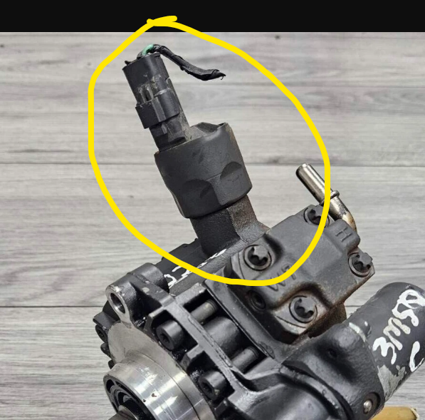

Harun Kocaçalışkan 1 saat önce Paylaş 1 saat önce Pompa üzerindeki yakıt basınç regulatörünün elektrik tesisatından yapıyor olabilir. Regulator pompanın arkasında kaldığı için görünmüyor. O tesisatı sıyırarak kontrol edin soketlerini vs. 1 Yorum bağlantısı
Muhittin Başer 1 saat önce Yazar Paylaş 1 saat önce Harun Kocaçalışkan yazdı: Pompa üzerindeki yakıt basınç regulatörünün elektrik tesisatından yapıyor olabilir. Regulator pompanın arkasında kaldığı için görünmüyor. O tesisatı sıyırarak kontrol edin soketlerini vs. tşk ederim. Bir baktıralım elektrikçiye bakalım ne diyecek ? Yorum bağlantısı
