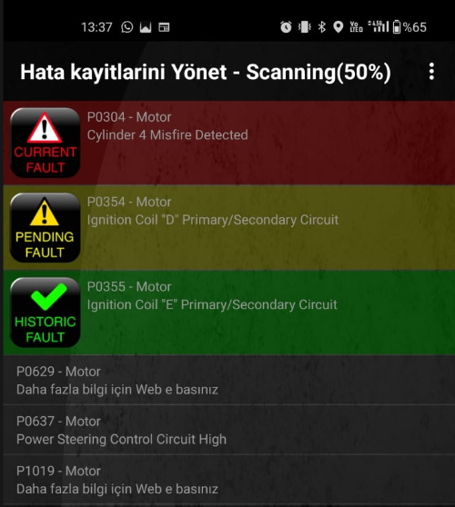

Stop ettim, OBD ile baktım Silindir 4 Misfire, İgnition Coil D Primary/Sencondary Circuit.
Ben açıkçası Gaz enjektörüleri yetişemedi ortalık sarpa sardı diye düşündüm çünkü daha önce C320 de başıma gelmişti aynısı.

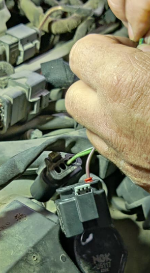

Gittik neyse çıraklar o silindir 3dü 5 di derken ustayı çağırdılar bir gittim sağ ortadaki bobinin ucu kırık, yapıştırma vs olmaz sıfır var mı var marka NGK olur dedim taktılar devam ettim. Tabi yola çıkacağız acelemiz var.
Geldim Gebze'ye kadar sorun yok, ertesi gün Kuzenin Nikahı var Ümraniye'de oraya gittim, halam babaannem eniştem falan akşam olunca Eskişehir'e getireceğim, çattttt arıza lambası, tekleme bende hasss...... nidası, bağladım OBD ye Silindir 5 Misfire, İgnition Coil E Primary/Sencondary Circuit.

Gebze'de ki evin önüne gelince dedim şu yeni bobinin yerini değişelim bakalım arıza yeri değişecek mi?
sağ en öndeki bobini yeni taktığımız ortadaki NGK ile yer değiştim arızayı sildim, Eskişehir'e kadar geldik sorunsuz.
2 gün geçti çattt yine Silindir 5 Misfire, İgnition Coil E Primary/Sencondary Circuit. vay senin babanın düşmanlarını diyerekten daldım yine soketi çıakrıp temizliyorum 1-2 gün sonra yine.

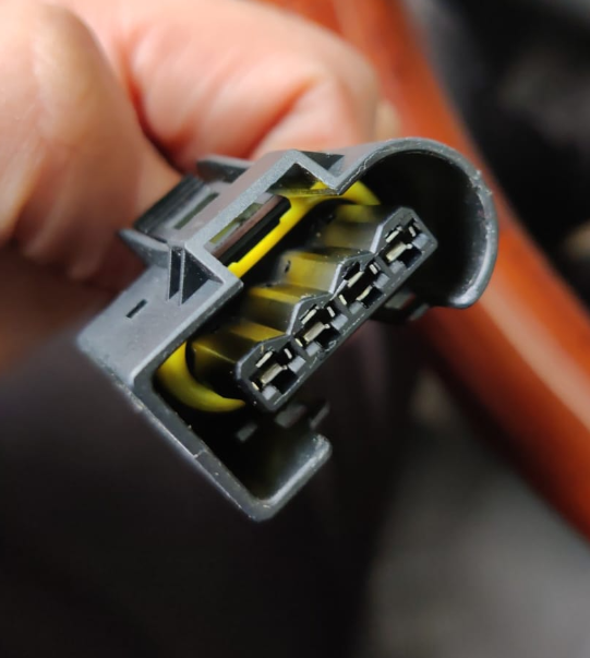

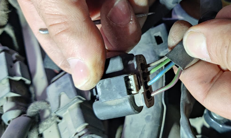

Sonra nedendir nedendir derken baktım soketin ucundaki kırık parçayı çıkarrıken çıraklar karga burun vs ile yanlış tarafa doğru zorlamışlar.

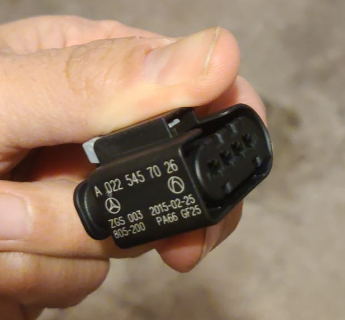

Soketin ucunu bulayımda değiştireyim dedim, Ankara'da buldum orjinal mercedes geldi.

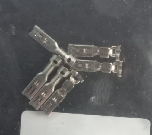

kendim değiştreyim dedim, baktım özel aparat lazım pimleri taşımak için sipariş verdim ama gelmeden sabır bitti bende elektirkçi MEsut abi var sadece MErcedes bakan servisten emekli, olm sadece soketin ucundan olma o pimler gevşemiş olabilir zorlamışlarsa diyince hayda pim nerden bulacağız dedik. Arkadaş o pimin bile parça numarası varmış Mercedeste :) bir kaç yere sorduk yok Almanya sipariş falan dediler.
Bende gittim soketçilerde ne olur ne olur derken şunu buldum ama tam uymuyor sert oluyor, usta dedi onlar dandik olur gelmez senin motora,
Eskişehir'deki servise bir soralım dedi.
Şansıma ellerinde 7 tane kalmışmı :) dedim sarın hepsini...

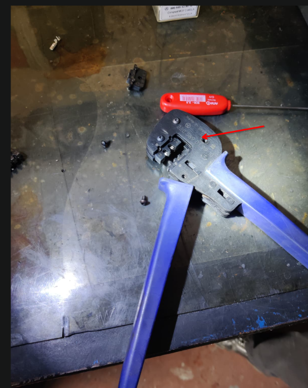

Ustanın yanına gittim, soketimizin ucu sıfır orjinal, pimlerde orjinal. Bunları basacak Mercedes alet yapmış şok oldum ( üstünde mercedes parça kodu var)
sonra giriştik soketin ucuna ( ilk iki tanesini yanlış çap seçip heba edince bir 3.5 atma olmadı desem yalan olur :) )
pimleri tek tek aktardık. En son pimin soketi kendiliğinden geri geldi ve pimi içerde kaldık, dedik Bingo aha ara sıra tems etmeyip su koyuveren buymuş :)
En son yerine taktık bu arada silindir numaralarıda böyle, NGK olan yeni önce 5 deydi ben 4 e aldım.

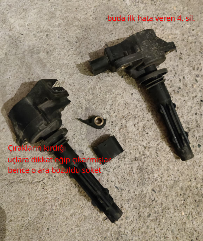

Taaaaa en başta olan ama bizim bobinin ucu kırılınca göz ardı ettiğimiz hatta hiç bakmadığımız ilk hatayı veren 4. silindirde olan bobinde bu sürede patlamış, evet soketin ucuda bozulmuş ama biz hiç 4 e bakmamıştık.
Sonuç bir tane daha bobin aldım BERU bulabildim hızlıca onu 4. silindire taktım araba garajda şu an, tahmin ediyorum Allah'ın izniyle problem gitmiştir.
Aha bunlarda eski bobinler.
ilkin 4 te hata varken 5in kırık olması kafayı karıştırmış dicektim orada birşeyler dönmüş derken..... şimdi olmuştur.

O pimleri çıkarmak için kopilya kafi . Soketi kırarak çıkarma ise hata. Soket takılacak gibi bastırılır ve plastik kilide baskı yapılı halde iken geri çekilir. Bunu bilen eleman sayısı sanayide bir kaç kişidir
Ah abim ah. Ben sanayide değilim ama biliyorum.
İyiki girmemişim pim kısmına böyle çok içine sindi.
