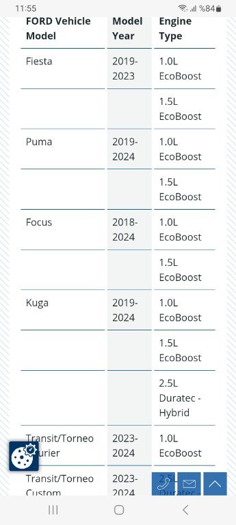

2019 model Ecosport aracım var, araç 6 yaşında, 3 yaşındayken aldım ve 3 yıldır 5w20 yağ koyduruyordum. Bu yıl ısrarla 0w20 yag konulacak dedi ustam, saga sola sordum herkes 0w20 yağa dönüldü, Ford bulten yayinladi dedi, hatta bir usta bir sayfanin goruntusunu paylasti, yalniz sayfada Ecosport modeli bulunmuyordu. Benzer bir sayfayi yine ekran resmi olarak ekleyecegim, yine ecosport mevcut degil. Diyorum ki acaba listede bulunan modeller triger kayisli oldugu icin mi yag degisti, ecosport zincirli oldugu icin degisime gerek gorulmedi... 3 yıldır kullandıgım yag 5w20 wss m2 c948 b spesifikasyonlu, degistigi soylenen se 0w20 wss m2c954 a1
