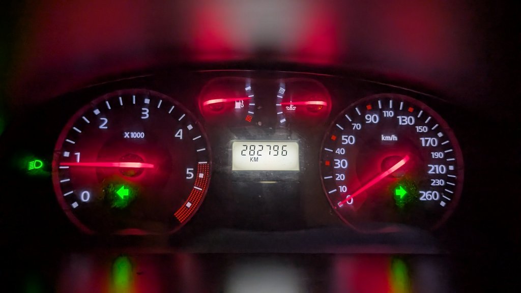

öncelikle bilinmesi gereken, uyarının sarı renkli olması nispeten daha kolay çözülebilir arızanın olduğu anlamina gelir. uyarı kırmızı olsa halat kopması, ana motorun yanması vs. gibi daha ciddi sorun anlamina gelirdi. tabi net teşhis için aracin ecusuna bağlanıp nokta atışı tespit yapmak bu işin olmazsa olmazi.
cikan uyari bu şekilde

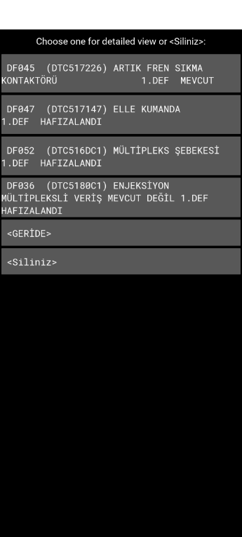

aracin ecusuna bağlanıp sorunlu noktaya bakıyoruz
sorun park freni düğmesindeymis

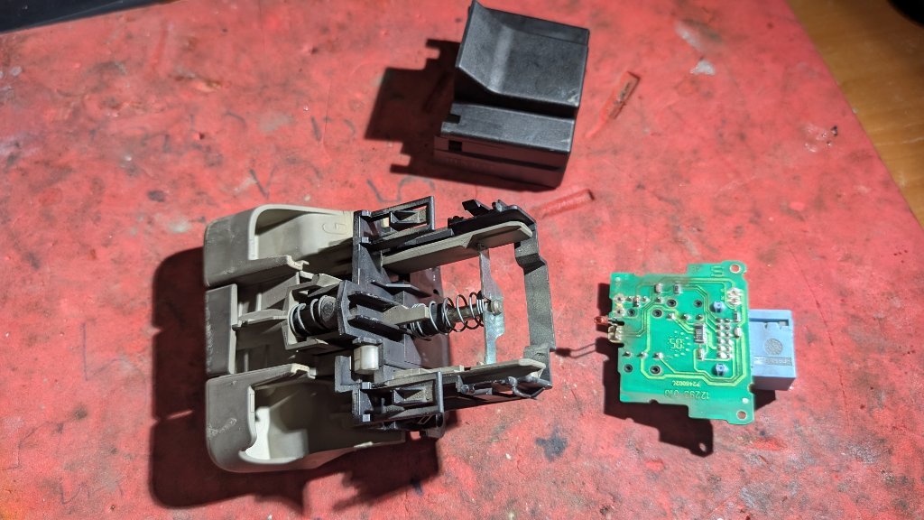

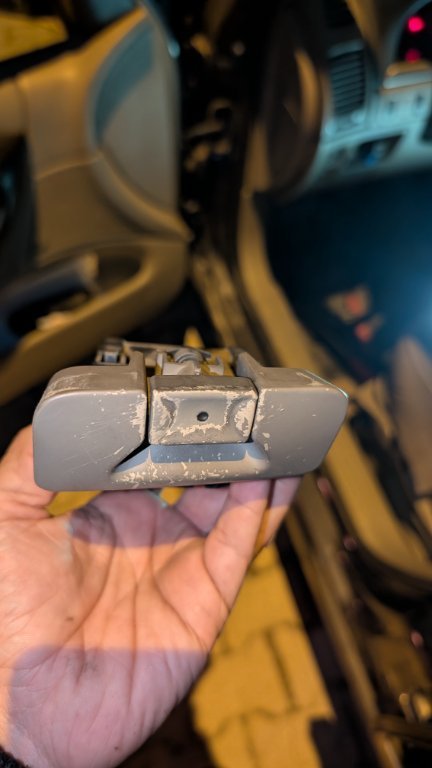

dugmeyi acip anakartina ulaşıyoruz

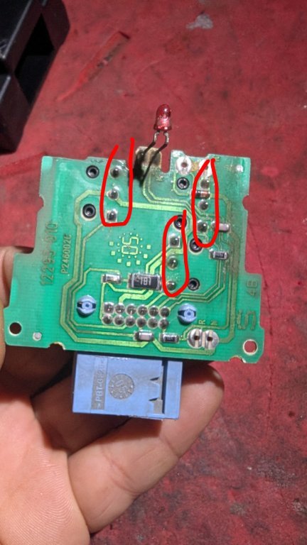

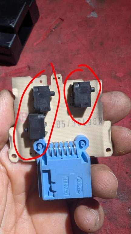

soruna neden olan sey switchleri tutan lehim ayaklarının zamanla catlamasi. bunlari tazelememiz gerekiyor
1235183019_2026-03-0220-11-472.JPG.1fe3b011ab5ae480704274d900e6da6f.JPG165456343_2026-03-0220-11-412.JPG.cd02c7b87879265657684382b7007475.JPG
lehimleri tazeleyip arac ustunde denememizi yapiyoruz. islem tamam 👍
