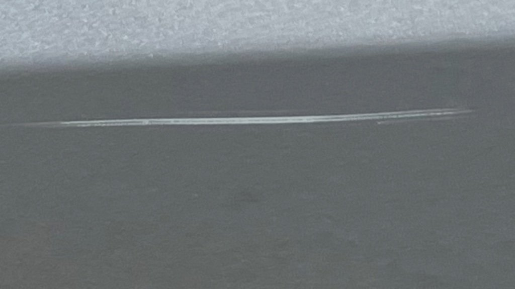

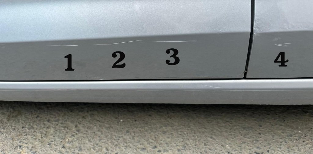

Eyüp Tekdemir 15 saat önce Paylaş 15 saat önce (düzenlendi) Selamunaleyküm hayırlı ramazanlar öncelikle. bugün maalesef teneke bir dubaya sürtme yaşadım. Pasta Cila ile gidermi bilmiyorum. Aracımın gri ton rengi sebebiyle çelik rötüş olmuyormuş. diğer renklere nazaran daha zor bir rötüşü varmış. çizik tırnağa geliyor ama çok derine gittiğini düşünmüyorum. Bu durumda ne yapmam gerek? Bir yöntem mevcutmu? normal rötüş atsam sırıtırmı ve expertiz vs bir durumda mikron değeri bozulurmu? expertize işlermi? veya önüme çıkarmı bu durum? ve pasta cila yapsam çiziği kapama veya azaltma gibi bir durumu olurmu? şimdiden vaktinizi ayırıp cevapladığınız için teşekkürler. (Bahsettiğim çizikleri fotoğrafta belirttim) 14 saat önce tarihinde Eyüp Tekdemir tarafından düzenlendi Yorum bağlantısı
Sinan Akgöl 14 saat önce Paylaş 14 saat önce Geçmiş olsun. Çizik giderici pasta cilalar ile gittiği kadar gidermeye çalışın. Kapida yazan boya kodundan rötüş boyasi sipariş edip, at kılı fırça ile çiziklerin ust ve altindan kagıt bant ile maskeleme yapin hassas el ile kuru ortamda rötüş yapabilirsiniz. Yorum bağlantısı

Sinan Akgöl 14 saat önce Paylaş 14 saat önce Eyüp Tekdemir yazdı: Teşekkürler cevabınız için. aklıma takılan bir durum var; bu rötüş işlemlerinin lokal olarak expertize işlenme ihtimali varmı? bide gri renkler diğer renklere göre rötüş olayında dezavantajlıymış. sonradan solma, tekrardan belli edermi veya sırıtırmı? Teşekkürler tekrardan Kaskonuzun mini hasar kismindan yapilabilir bildiğim kadariyla o konuda çok bilgim yok malesef. Anlaşmali yerlere yönlendiriyorlar. Bir çok metalik renk öyledir ama sizdeki rötüş dibine girmediginiz surece uzaktan oyle belli olucak gibi durmuyor. Zaten daha derin olsa lokal yada tam boya olmasi gerekirdi ki o belli olurdu. Solma vs olucağını hic deneyimlemedim rötüş yaptim bir çok aracima. Yikamalarda belki atma vs yapabilir basincli su yuzunden oda dusuk ihtimal. Sanayi ustalarimiz boyayi biraz macun gibi yapip macun dolgusu gibi boya tonuylada doldurduğu işlemde var. Yorum bağlantısı
Deniz Kom 5 saat önce Paylaş 5 saat önce Siz düzeltmeden önce fotoğraflarını çekmeyi ihmal etmeyin. Önce Pasta cila ile temizleyin sonra aracı yıkayın. Aracınızın boya kodundan rötuş boyası sipariş edin. Dikkatlice uygularsanız özellikle aranmadığında belli olmaz. Rotuşu yaptıktan sonra 10 gün oraya su değdirmemeye özen gösterin. Yorum bağlantısı
