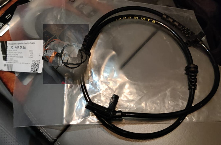

Hemen ön tekerlek devir sensörünü orjinal olarak sipariş ettim ve başka bir ustamın liftinde kendim değiştim, sol ön poryanın manyetik yüzeyi kusursuzdu ama sağ ön porya biraz paslıydı, onuda balata spreyi ve basınçlı hava ile temizleyip değişmeden geri taktım.
2 gündür test ediyorum problem gitti. Araç sola çekiyor gibi hissettiğimden sağı da değiştiririz diye sipariş vermiştim elimde kaldı :)
bunlarda fotoğraflar.

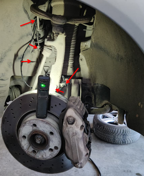

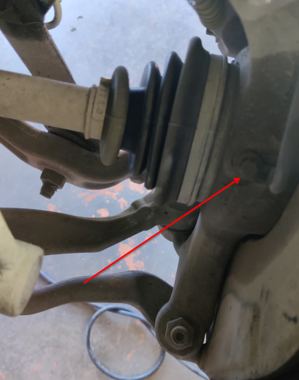

Sensörün yeri

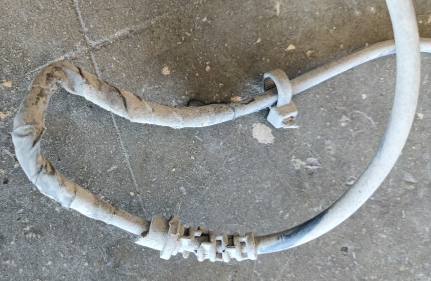

Ekli bölge, tabi ki orjinal kablonun koruması yok, ama 3-4 yıldır iyi dayandı bence.
bütün bağlantı noktaları orjinal yerine montajlandı ve takıldı.
