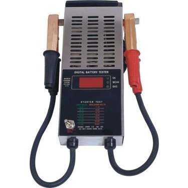

Cihazla ölçtüm 12.2 yüke bindirince 11.5 düştü.
