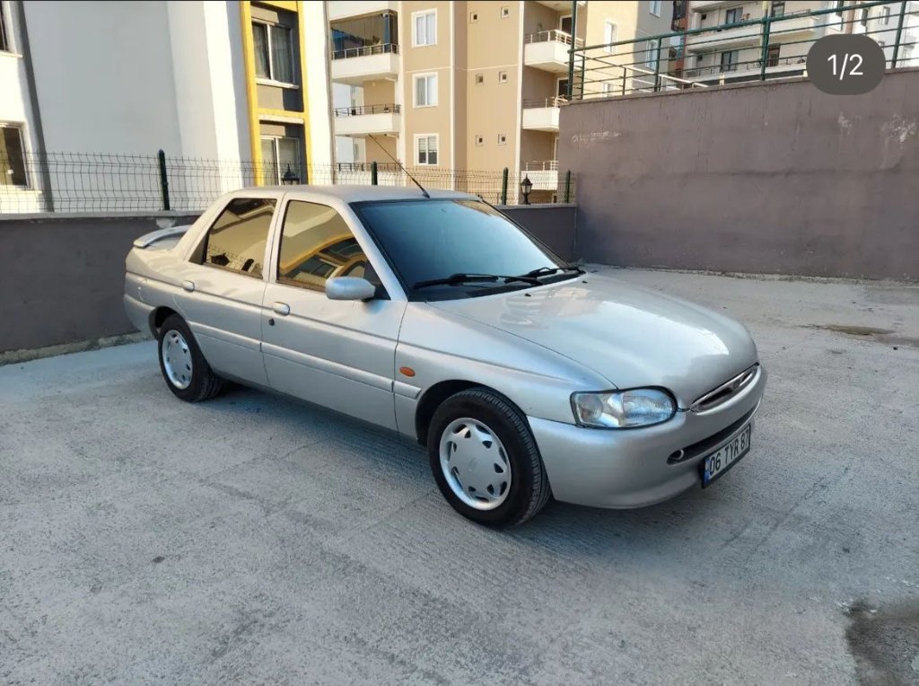

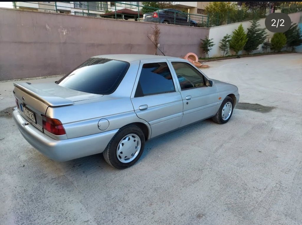

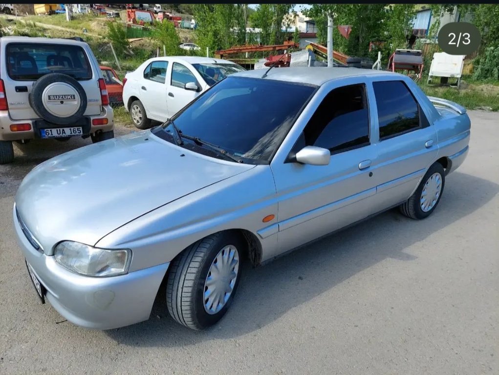

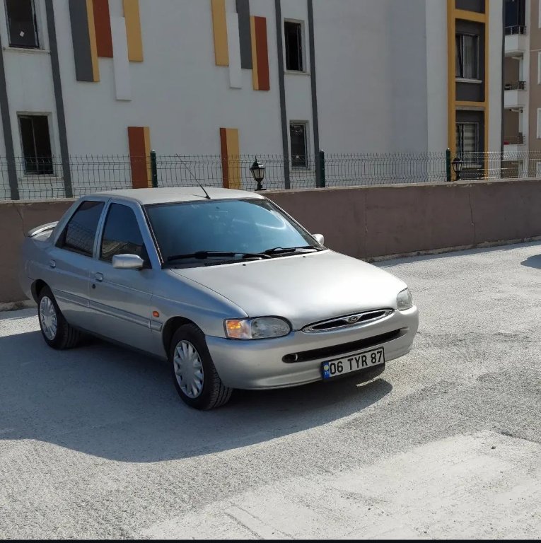

Herkese merhabalar yaklaşık 5 yıl 140.000 Km kullandığım ve elimden geldiğince restore ettiğim aracı sizinle paylaşmak istedim restorasyon kısmında gruptan çok faydalandım. Elimden geldiğince aracın aslına sağdık kaldım ve orijinal parçalar kullandım. Aracın benden öncesi düzgün olduğu için şanslıydım. Hiç yolda bırakmadı üzmedi ve neredeyse tüm Türkiye yi gezdim halen günlük 100 Km yol yapıyorum ve aktif kullanıyorum. Aklımda olan ve yapmak istediğim çoğu şeyi yaptım yine fikirlerinize açığım. Çok fotoğraf olduğu için part part yükleyeceğim elimde olanları.
Aldıktan sonraki ilk günler jantlarda kapak yok camlar filmli. b32ef891-f272-4750-8145-0bb5c2003de3.jpg.9021b445843682b693449a52655410c3.jpg68890da3-1360-42a2-ab60-40cb4ad7758d.jpg.e3320dfcbcbacd447383155058a1fd0b.jpg

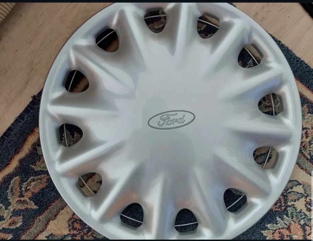

Daha sonrasında orijinal (Ford Mondeo nun kapakları olarak biliyorum) kapakları bulup aldım. f4d530fb-12d8-467f-b734-b63c2c2aa55f.jpg.f7dbb1a88c65b97209268f44db2f5207.jpg5adaef3b-ad32-47a5-b5c4-7263696d51b5.jpg.506bd1f08fde378f6572ef6b5d54cfdd.jpg4a0331c2-7e11-43b6-9878-76eb6d826c2f.jpg.e0be7c5d04f4f33a0386ac8cd90f7746.jpg

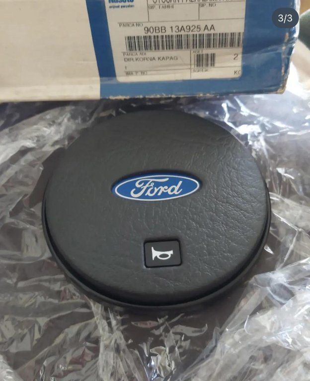

 Orijinal direksiyon göbek değişimi .
7cbdae0a-0497-46b7-9e79-b0ec799a68ac.jpg.0454a0ed8f1c97a6d107a19569b47900.jpg7c07c6bf-a055-4e87-81c9-cb531bdef420.jpg.b4075a8c534b245d23da4dcbb7089875.jpg57877a28-0700-4c96-ab14-0aa08038b043.jpg.86c05609dda2980268fe1610d3029dca.jpg5e5cdade-088f-4458-86ee-33cf9154a775.jpg.e11212df0fe0f98b6e74fe2ca929eb7c.jpg
Orijinal diğer kapakları.

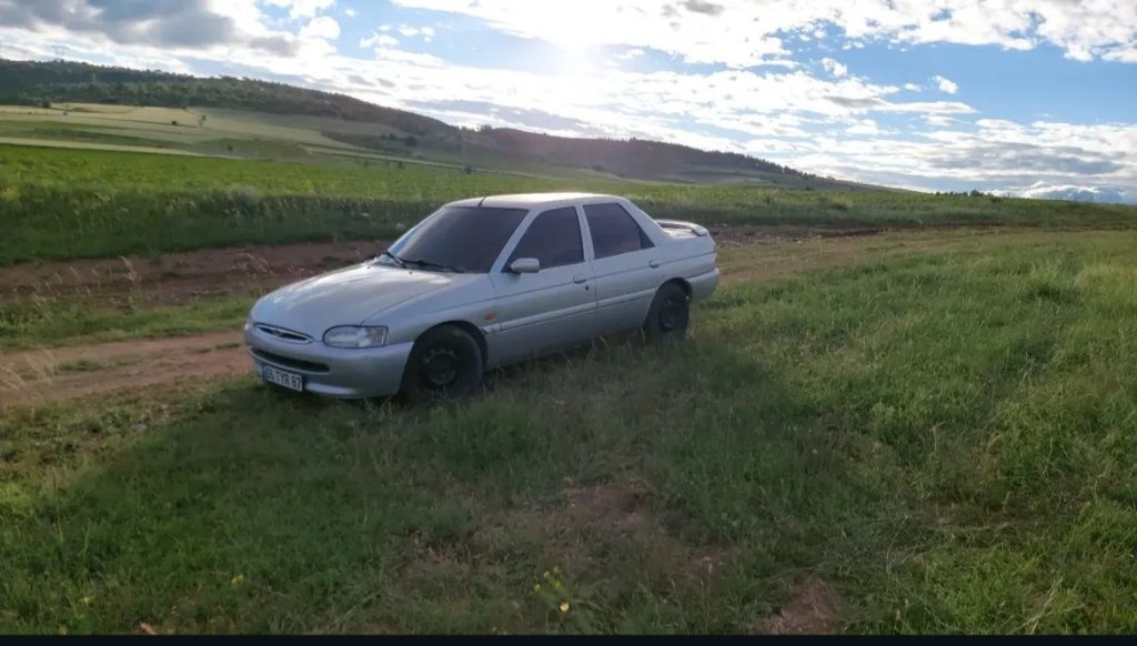

Daha sonrasında Orijinal 14 jantlara döndüm CMS üretimi olan ve jantları istedğim Gun Metal e yakın bir renge boyattım.df70c931-76a3-4a01-949a-22d768df5674.jpg.5cb24de3786dcd447474d495677ff614.jpga4bd8978-7807-401c-ae2c-0b1c2215d871.jpg.a8ef447ec66cd5f793b6a7daf779b5bb.jpg

:nazar: vayyyyyy. ilk jant 1.6 nın ikinci olan yurt dışı fiesta veya sierra da olabilir. yakışmış ama. 95 in bu kasasında bir seri acaip iyi hızlanırdı. mayıs haziran sonrası çıkış olanlar

Abi çok teşekkür ederim, bir sıkıntı oldu düzeltmeye çalıştım fotoğraflar eski olduğu için olabilir.
alu janttan sıfır var kutuda
Abi çok teşekkürler arıza çözümlerinde senin bilgilerinden çok faydalandım :) Halen çok seri abi anında tepki veriyor. Dediğin gibi en yakıştırdığım jant kapağı bu oldu.

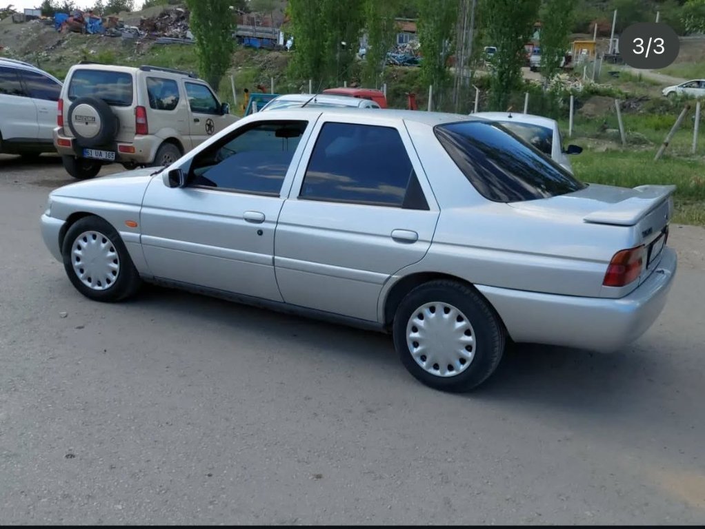

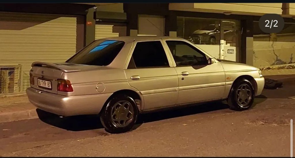

Eski fotoğraflardan elimde kalan çok fotoğraf yok ama bu fotoğraf komple boyanmadan önceki son fotoğrafı sanıyorum bundan sonra tüm çürükleri ( çok çürüğü yoktu ve kritik bölgelerde değildi evveliyatı temizdi) elden geçti. 92b800fa-45c7-4404-9dfd-7f7fba40dbc6.jpg.3cdf8a1c2eddb151309a1ebf43e2ac68.jpg

Bu jant kapağı mükemmel. İlk resimdekini beğenmedim.
Orijinali de bu idi galiba, benimkiler bundandı.
Baran Arslan
Evet abi senin aracına denk gelmiştim eski konularda çok benziyordu. En beğendiğim jant kapağı bu oldum benim.

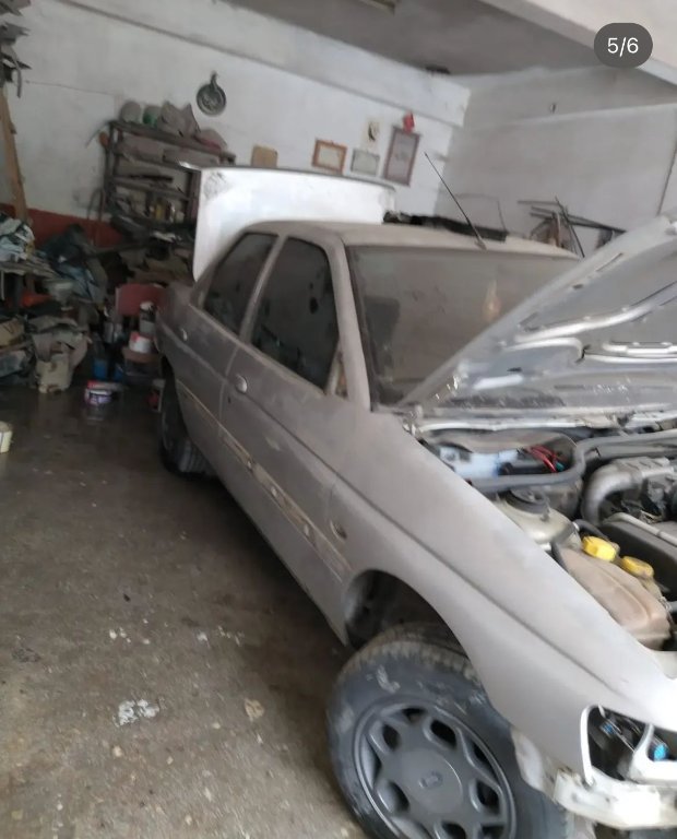

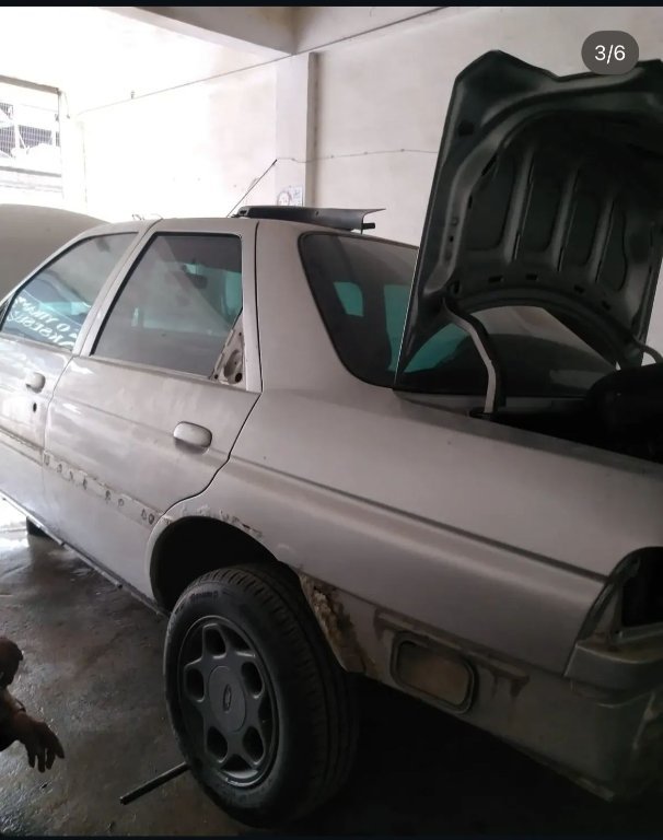

Baran Arslan

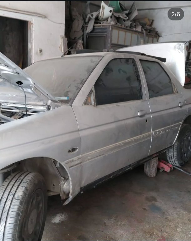

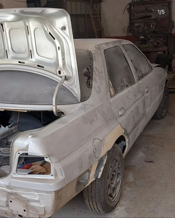

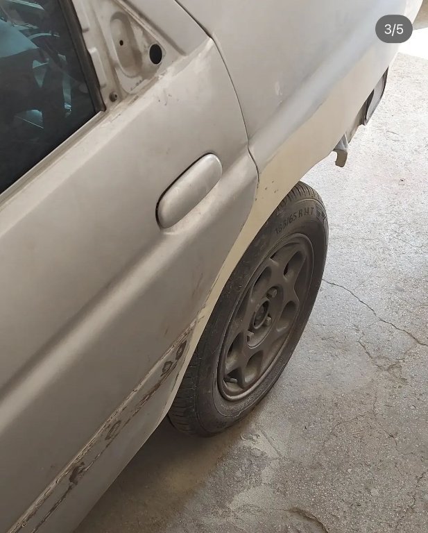

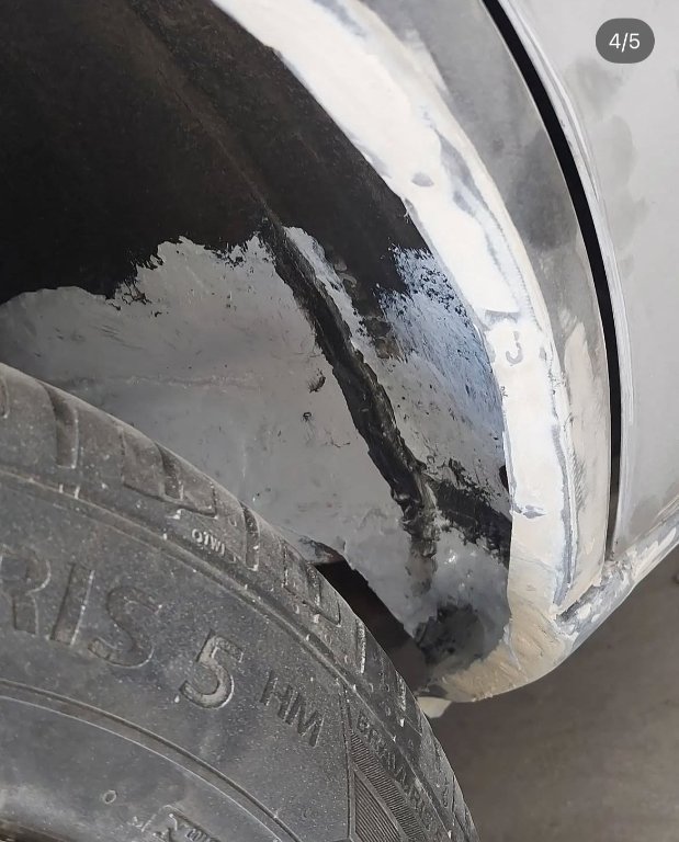

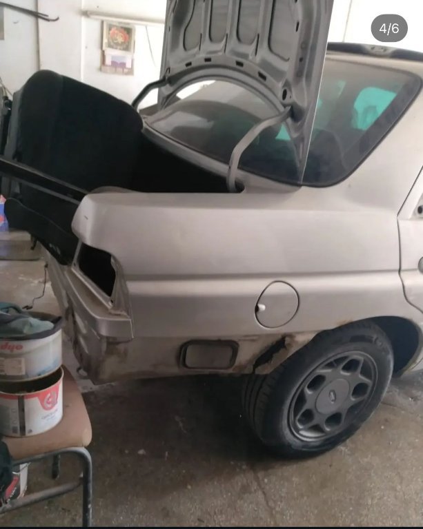

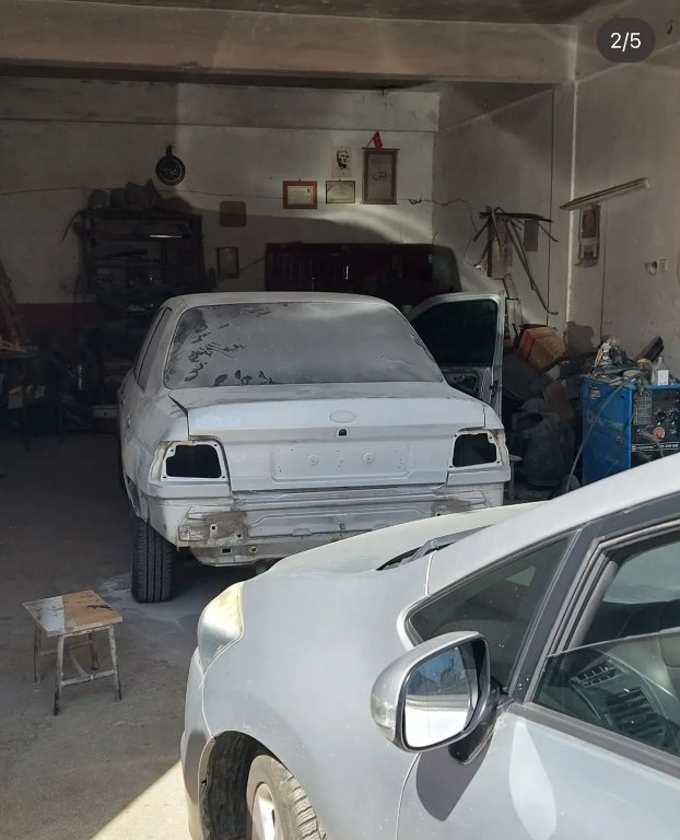

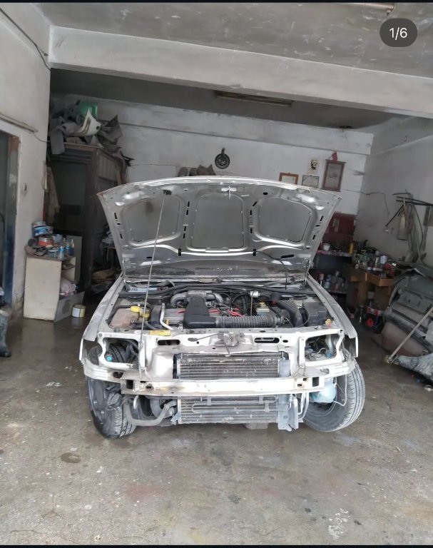

Kaporta kısmında aracın sadece torpidosu kaldı ve komple içi dahil söküldü. 2 marşpiyel 2 marşpiyel iç destek sacı 2 çamurluk ağızı ve kapı fitilleri değişti. Tabi diğer hazır bulamadığımız yerlere usta kendi müdahale etti.
Yapım öncesi fotoğraflar.
 9d0f6456-9bbc-4026-aebb-fe02c2934a87.jpg.39f43622837b8e5434724ef48d107679.jpgabff5d3d-6d3e-4817-a3ab-8d5895696122.jpg.24576a839ea4473d1d117bfbdaf8bbe0.jpg66fe1a3a-c9f2-40de-9e58-c38d6860bdc0.jpg.e335337246cc13910e3aac30ed90a6d2.jpgc910d33f-ab88-410c-9df8-f757e6fdacf8.jpg.eb1f3fbe16d5a1cf162098ce809bec39.jpg8aa7e59f-0aa4-4889-a852-f18b4ece2998.jpg.4c309c7fa97e9121bec42e00159aaf35.jpg

Kaporta işlemlerinin büyük ölçüde bittiği zamanlar aracın içinin fotoğraflarını bulamadım ancak taban saclarında bir sıkıntı yoktu içeriden marşpiyel kısmına destek verildi diye hatırlıyorum.

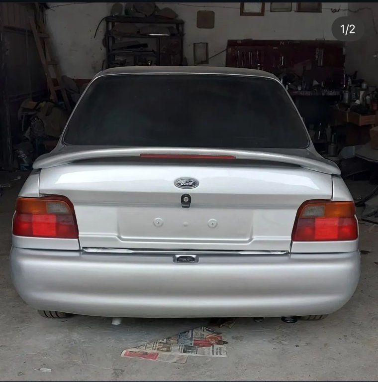

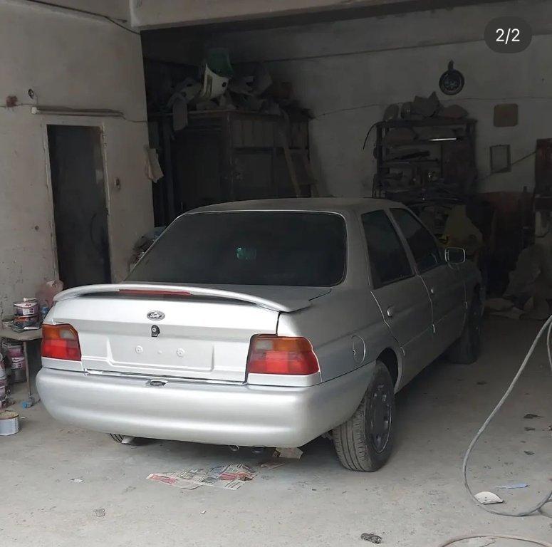

Boyadan sonra ilk fotoğraflar, bu arada fırın boya yapıldı ondan sonra dükkana geri döndü bu fotoğraflar boyandıktan 2 3 gün sonrasına ait. Boya kodu olarak aracın kitapçığındaki fabrikanın orijinal boya koduna boyattım DYO olması lazım boyası.
