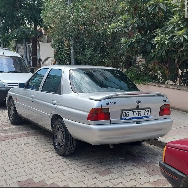

Baran Arslan 27 Mart Yazar Paylaş 27 Mart Boyadan çıktıktan ve temizlendikten sonrası. 5 Yorum bağlantısı

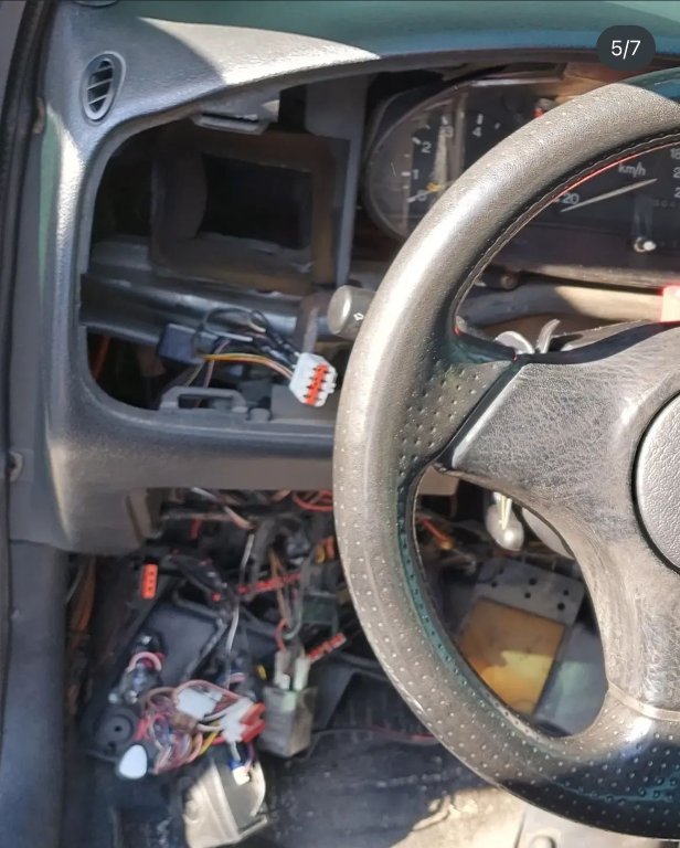

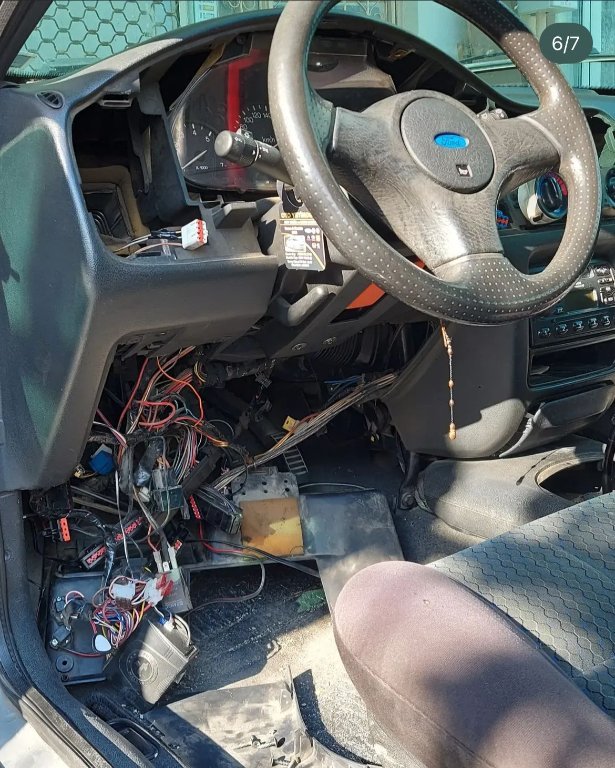

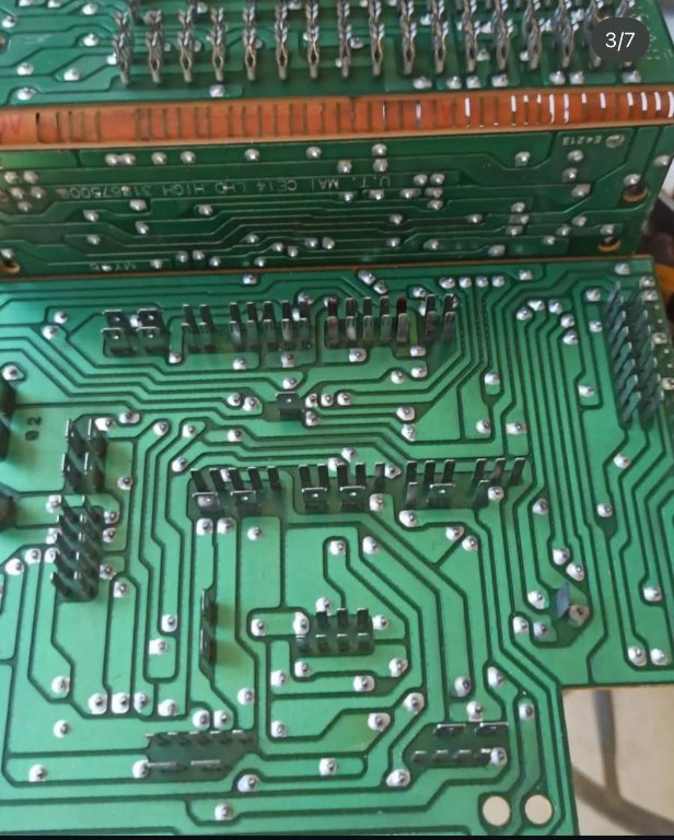

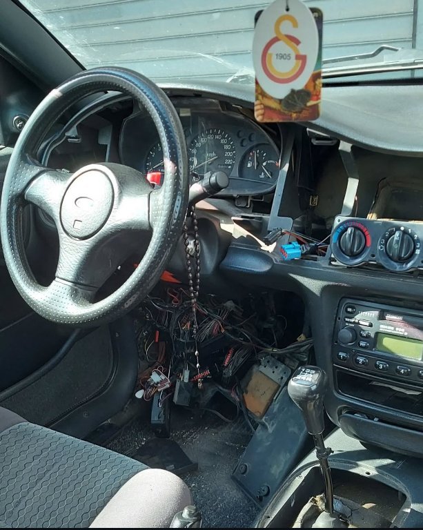

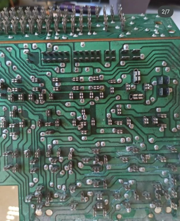

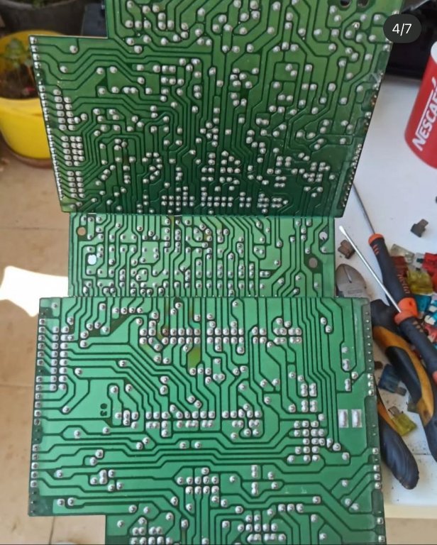

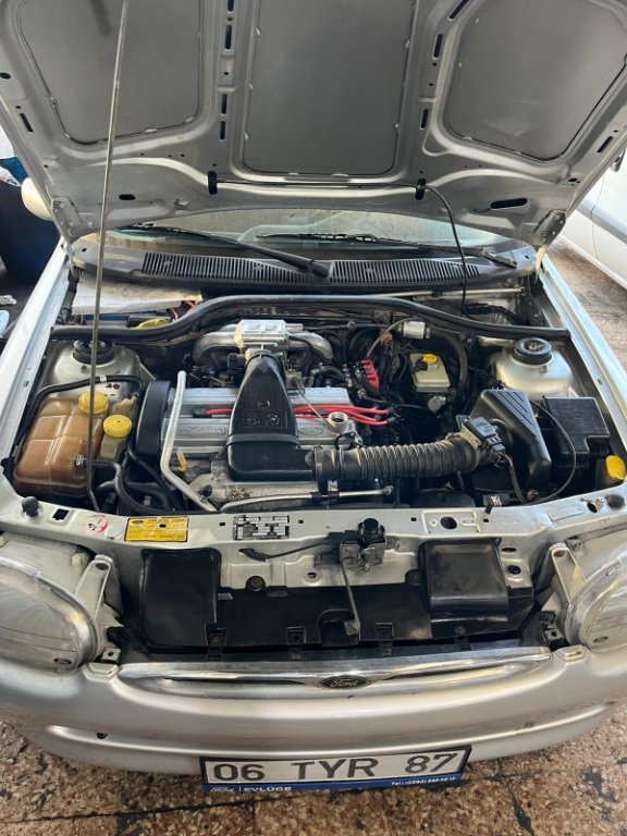

Baran Arslan 28 Mart Yazar Paylaş 28 Mart (düzenlendi) Evet geldik en kritik kısma, bir gün arabayı çalıştırdığımda benzin pompası çalışmadı sorun önceden şüphelendiğim sigorta tablasında çıktı daha öncesinde hiç ek falan yoktu yani durumu çok kötü değildi ama lehimlerin tazelenmesi gerekiyordu. Lehimleri elden geçti temizlendi ve sorunsuz bir şekilde yolumuza devam ettik yaklaşık 3 yıl oldu. Sigorta tablasının yenilenmesi işlemi en önemli kısmı bence, bu araçların meşhur '' kronikleri var'' olayı yine bu sigorta tablasından geçiyor. Benim başıma gelen olayda sigorta tablasından şüphelenmek yerine pompa değişimi sürecine girsem birbirini takip eden masraflar sonucunda yine arıza devam edecek çözülmeyecek ve daha sonrasında başka bir yerden arıza verecekti. O yüzden en kritik parçanın bu olduğunu düşünüyorum ve bu araçlarda herhangi bir arızanın çözümüne başlanması gereken ilk yer bence burası. 28 Mart tarihinde Baran Arslan tarafından düzenlendi 4 Yorum bağlantısı
Çağlar Bayur 28 Mart Paylaş 28 Mart marka model fark etmez, her modeli eskiyen arabada elektrik aksamı hep göz ardı edilir. iyi tarafı bunlarda çözümler evde bile bulunanbilyor 1 Yorum bağlantısı
Baran Arslan 28 Mart Yazar Paylaş 28 Mart Çağlar Bayur yazdı: marka model fark etmez, her modeli eskiyen arabada elektrik aksamı hep göz ardı edilir. iyi tarafı bunlarda çözümler evde bile bulunanbilyor Aynen öyle abi o konuda şanslıyız Yorum bağlantısı

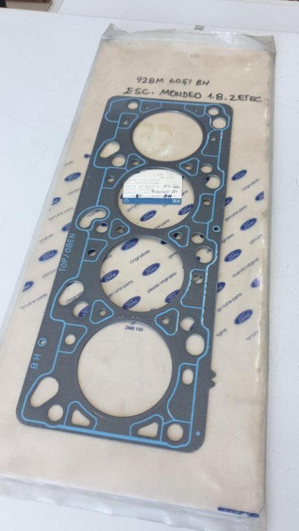

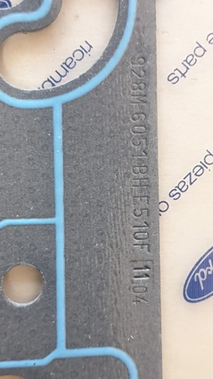

Baran Arslan 7 Nisan Yazar Paylaş 7 Nisan Silindir kapak contası , triger , devirdaim değişimi. 2 Yorum bağlantısı
Çağlar Bayur 7 Nisan Paylaş 7 Nisan üst kapak taşlandı mı? saplamalar yenilendi mi yoksa eskileri kullanıldı? blok yüzeyinde ölçüm yapıldı mı 1 Yorum bağlantısı
