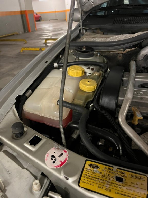

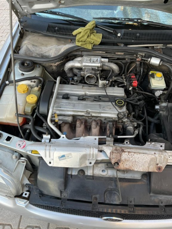

üst kapak taşlandı mı? saplamalar yenilendi mi yoksa eskileri kullanıldı? blok yüzeyinde ölçüm yapıldı mı
Abi hepsi yapıldı saplamalar yenilendi. Bu işlemin üzerinden 80 100 Bin km kadar geçti en ufak sıkıntı yok halen koyduğumuz antifriz duruyor. Zaten yüksek hararet görmedi araç veya susuz kalmadı benden önceki işlemler düzgün yapılmadığı için contada sıkıntı oldu diye düşünüyorum. Üzerinden çıkan conta iyi bir marka değildi. Ayrıca araçta LPG mevcut olduğu için su sistemi yanlış yapılmıştı o da giderildi LPG beyni tam ısınmıyordu su yolları vs yanlıştı.
