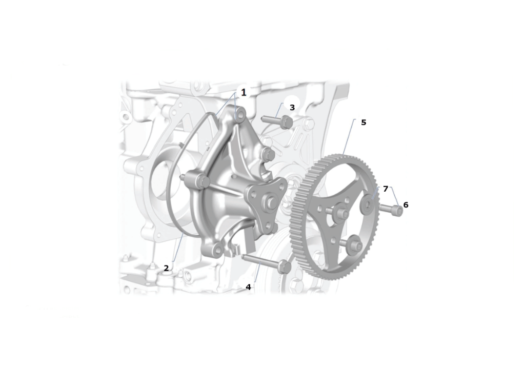

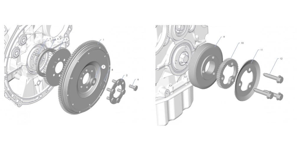

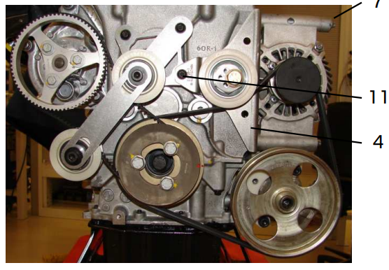

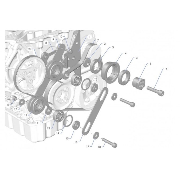

rally sürüşünde su pompası için konulan sürtünme tekerini nasıl çözmüşler diye inceledim ve bunun teknik bültenine ulaştım. Adamlar alternatör kayışını bildiğiniz Triger kayışı gibi dişli bir kayış bağlayıp, tüm çarkları dişli çarka çevirmişler. Sürtünme tekerini tamamen ortadan kaldırmışlar. Motorun kasnağına 1 adet dişli takıp, triger kayışını doğrudan su pompasını çeirmek için kullanmışlar.
