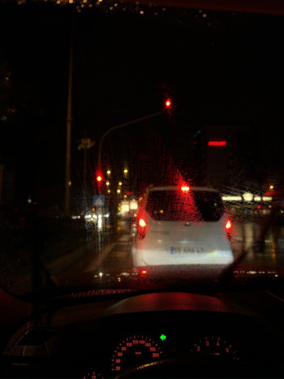

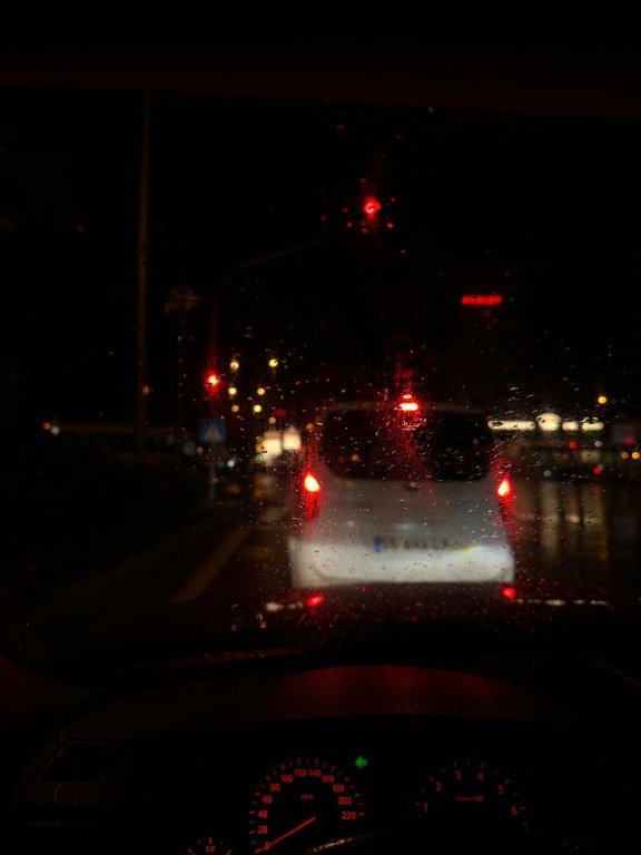

Buğrahan Kayhan 16 saat önce Paylaş 16 saat önce Arkadaşlar selam, Aracımın ön camında garip bir durum var. Cam kuru iken hiçbir problem yok, tertemiz görünüyor. Ama cam ıslandığı zaman suyu çekince ya da bezle silince (yağmurda, aracı yıkadığımda ya da silecek çalıştırınca) yüzeyde dalga dalga / iz gibi lekeler oluşuyor. Kuruyunca tamamen kayboluyor. Şu ana kadar denediklerim: İzopropil alkol ile sildim → düzelmedi Deterjan + sıcak su ile temizledim → düzelmedi Silecekler çok eski değil ama yine de şüpheliyim. Fotoğrafları ekliyorum, özellikle ıslakken nasıl göründüğünü net çektim. Sizce bu: Cam üzerindeki wax / silikon kalıntısı mı? Su lekesi / kireç mi? Yoksa silecek kaynaklı bir durum mu? Birkaç yere sordum, kimi sirke ile sil, kimisi pasta ile sil, kimisi de işlem yapacağız başka türlü çözülmez diyor. Henüz sirke ile silme imkânım da olmadı. Daha önce yaşayan veya kesin çözüm bilen varsa çok sevinirim. Cam polish vs. işe yarar mı? Şimdiden teşekkürler. Yorum bağlantısı

Buğrahan Kayhan 14 saat önce Yazar Paylaş 14 saat önce Mehmet Muhip Yılmaz yazdı: İçerden iyi silinecek, dışardan problem varsa çok iyi bir pasta öneririm. İçeriden hiçbir problem yok tamamı ile dışardan. CarPro CeriGlass önerisinde bulunan oldu fakat makinam yok elimle uygulayabileceğim bir ürün olursa çok iyi olur Yorum bağlantısı
Hamit inan 14 saat önce Paylaş 14 saat önce Sirke ile falan uğraşma. Porcozu süngere hafiften emdir sağa sola damlatmadan ince ince sil. Bir kaç kez peşpeşe yap. Lokal dene. Wax yada benzer birşey olsa izopil çıkarırdı sanırım ama kireç kuru ikende belli olur oda garip bir durum. Ben aracımın camlara bir iki sefer yapmıştım. Ne kadar silsem öyle temiz olmuyor buğu gibi iz kalıyordu Yorum bağlantısı

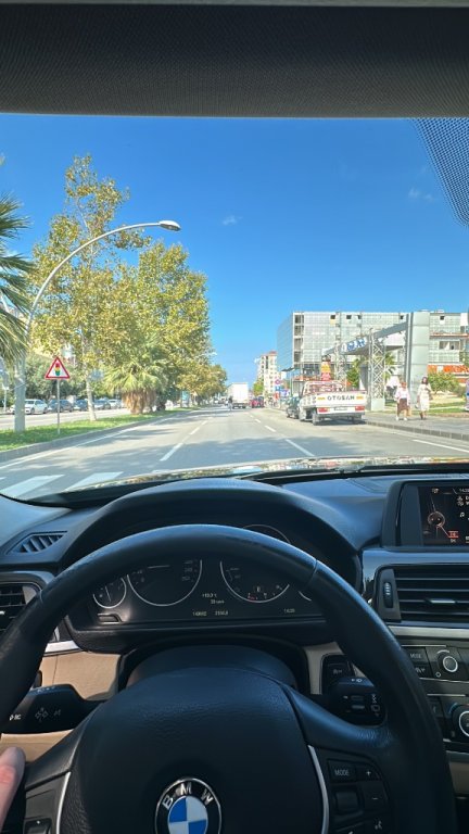

Buğrahan Kayhan 14 saat önce Yazar Paylaş 14 saat önce Hamit inan yazdı: Sirke ile falan uğraşma. Porcozu süngere hafiften emdir sağa sola damlatmadan ince ince sil. Bir kaç kez peşpeşe yap. Lokal dene. Wax yada benzer birşey olsa izopil çıkarırdı sanırım ama kireç kuru ikende belli olur oda garip bir durum. Ben aracımın camlara bir iki sefer yapmıştım. Ne kadar silsem öyle temiz olmuyor buğu gibi iz kalıyordu Haziran ya da temmuz tam hatırlamıyorum arabaya pasta cila uygulaması yaptırmıştım bi yerde, o arkadaş ön camına su kaydırıcı uyguladım demişti acaba o etkisini kaybediyor, bozuluyor ve parça parça film tarzı kalıntılar mı bırakıyor acaba. Porçöz biraz riskli bir seçenek gibi geldi fakat deneyeceklerim arasına ekledim EK Kuruyken ve gündüz çekim. Gözle görünür hiçbir şey yok. Yorum bağlantısı

Serkan Gülderen 7 saat önce Paylaş 7 saat önce aynı durum bende de var, muhtemelen sorun kireç lekesi, fırsat bulup yapamadım ama çözüm bulan arkadaşlar şu şekilde çözmüş; şeffaf pazar poşetini avcun içine sıkıştırıp bir iki damla porcöz döküp, ovalayarak silinmesi. denemek lazım Yorum bağlantısı

Murat Azalma 7 saat önce Paylaş 7 saat önce Bunun aynısı bende de oluyor. Ben öncesinde seramik uygulamıştım. gayet iyiydi bir süre. son 1 aydır aynen böyle lekeler bırakıyor. özellikle çise az yağış olan günlerde. ben seramiğe yormuştum. sizin denemeler sonrası silecek değiştirmek geldi aklıma. değiştirip deneyeceğim. Yorum bağlantısı
Buğrahan Kayhan 6 saat önce Yazar Paylaş 6 saat önce Murat Azalma yazdı: Bunun aynısı bende de oluyor. Ben öncesinde seramik uygulamıştım. gayet iyiydi bir süre. son 1 aydır aynen böyle lekeler bırakıyor. özellikle çise az yağış olan günlerde. ben seramiğe yormuştum. sizin denemeler sonrası silecek değiştirmek geldi aklıma. değiştirip deneyeceğim. Ben de yeni silecek aldım onu takıp deneyeceğim. Evet seramik kalıntı yapıyorsa bunun ondan kaynaklandığını düşünüyorum. şuan güncel deneyecekler listem 1. Silecek değişeceğim. 2. Sirke ile sileceğim. 3. Porçöz ile sileceğim 4. Cam pastası uygulayacağım. 1 Yorum bağlantısı

Buğrahan Kayhan 6 saat önce Yazar Paylaş 6 saat önce EK2 Bu sabah yağmurlu havada ilk defa silecek çalıştırdım görüntü bu şekilde. Birkaç defa peşpeşe yaptıkça yani su daha çok çekildikçe daha da belirgin oluyor. Henüz Porçöz Pasta Sirke uygulanmadı. https://streamable.com/x0cl6x Yorum bağlantısı

Cem Dilmen 5 saat önce Paylaş 5 saat önce Buğrahan Kayhan yazdı: Ben de yeni silecek aldım onu takıp deneyeceğim. Evet seramik kalıntı yapıyorsa bunun ondan kaynaklandığını düşünüyorum. şuan güncel deneyecekler listem 1. Silecek değişeceğim. 2. Sirke ile sileceğim. 3. Porçöz ile sileceğim 4. Cam pastası uygulayacağım. Bence bu sıralama doğru olanı gibi. Kireç kalıntısı olma ihtimali çok yüksek . O yüzden 2 yada 3 kez sirke ile temizlik yetecektir diye düşünüyorum. 2 Yorum bağlantısı

Buğrahan Kayhan 4 saat önce Yazar Paylaş 4 saat önce Cem Dilmen yazdı: Bence bu sıralama doğru olanı gibi. Kireç kalıntısı olma ihtimali çok yüksek . O yüzden 2 yada 3 kez sirke ile temizlik yetecektir diye düşünüyorum. Benim tahminim seramik kalıntısı onun için de polisaj makinesiyle pasta uygulaması yazıyor çoğu yerde ama umarım sirke ile geçecek basit bir olaydır. Astigmat gibi görünüyor ve akşamları hava yağmurluysa görüş açısından çok problem yaşanıyor Talha Bilgi yazdı: Bmw'de kronik bunlar Ahahah bu da olmasın yahu! 😂 1 Yorum bağlantısı
Hakan Berk 3 saat önce Paylaş 3 saat önce (düzenlendi) Eğer kireç lekesiyse asidik solüsyon yeterli olacaktır, bu durumda sirke. Eğer başka bir kimyasal kalıntısı özellikle seramik gibi isopropil alkol çıkartmış olur (ki onu denemişsiniz). Pasta işi de oldukça mantıklı. Porçöz de olur, yanlış değil ama hem daha ağır bir kimyasal ile haşır neşir olunacak hem de sirke ile aynı etkiyi yapacak sadece daha hızlı olduğu için daha iyi yaptığını zannediyor insan. 3 saat önce tarihinde Hakan Berk tarafından düzenlendi 1 Yorum bağlantısı
