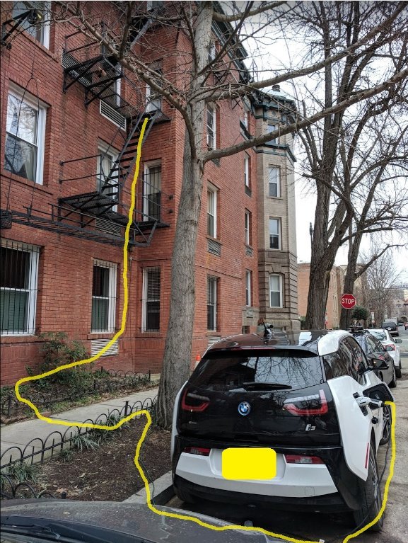

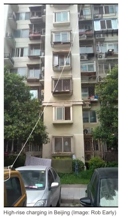

Ali Darbaz 7 saat önce Paylaş 7 saat önce Bu şekilde bir görüntüyü bina sakinleri ne der diye merak ediyorum. Yorum bağlantısı
