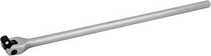

Köksal Yılmaz 10 saat önce Paylaş 10 saat önce Ben gerginin bozulduğunu şu arkadaşın bir ucunu gergiye bir ucunu kulağıma dayayarak tespit etmiştim. 1 Yorum bağlantısı

Adnan Çakır 3 saat önce Paylaş 3 saat önce Köksal Yılmaz yazdı: Ben gerginin bozulduğunu şu arkadaşın bir ucunu gergiye bir ucunu kulağıma dayayarak tespit etmiştim. Devrekten baston falan getirtsek 🤔🫣 Yorum bağlantısı
