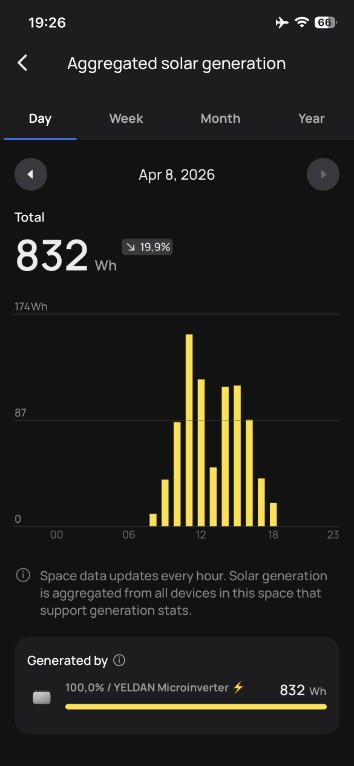

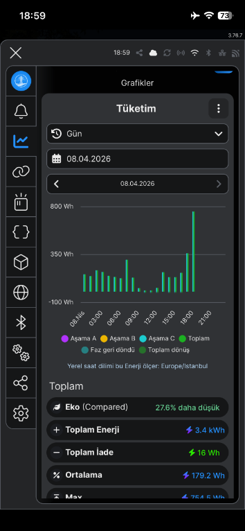

Bugün saat 00:00 dan şu ana kadar 3.4 kw tüketmişim.
Buna karşılık üç saat parçalı bulutlu güneş ile de 832w üretmişim.
Tüme varım yolu ile günün tamamını 4kw tüketim varsayarsak %20 si bedavaya geldi.
Hedefim %25.
16watt gibi bir enerjiyi de şebekeye basmışız.
