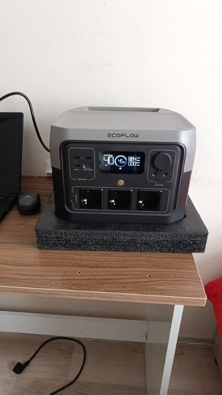

Ali Gök 17 saat önce Paylaş 17 saat önce Bende bu aletten var Tüm gün rahatlıkla PC TV kahve makinası her türlü aleti takıp kullanıyorum Ecoflow river pro 2 cihazın adı 3 Yorum bağlantısı
Çağlar Bayur 17 saat önce Paylaş 17 saat önce Tansu Kalafatoğlu yazdı: bu bilgi birikimi var mıydı, yoksa kısa sürede volt amperden başlayıp çalışa çalışa bu noktaya mı gelindi? Bende elektrik hiç yok yaa. Vır vır işte ya hepi topu 1 Yorum bağlantısı
Mehmet Göktürk 17 saat önce Paylaş 17 saat önce Ali Gök yazdı: Bende bu aletten var Tüm gün rahatlıkla PC TV kahve makinası her türlü aleti takıp kullanıyorum Ecoflow river pro 2 cihazın adı Pahalı ama çok iyi cihaz. güneş paneli de giriyor. felaket senaryosuna göre yapılmış. Panel şart hocam buna panel aldın mı. 2 Yorum bağlantısı
Ali Gök 17 saat önce Paylaş 17 saat önce (düzenlendi) Mehmet Göktürk yazdı: Pahalı ama çok iyi cihaz. güneş paneli de giriyor. felaket senaryosuna göre yapılmış. Panel şart hocam buna panel aldın mı. Panel almadım çünkü laptov TV telefon ve modem takılıyken dahi tüm günü çıkarıyor. Kahve vs de yaparak arada lüksten geri durmadan Bi bütçe olduğunda panelde alacam 4 farklı şekilde şarj oluyor Ev elektriğiyle şarj oluyor Panelle oluyor Arabadan şarj oluyor USB c ile şarj oluyor Sevdiğim nokta akla gelen günlük kullanımdaki her aleti çalıştıracak güçte 1600wat çıkış var Evden çalıştığım için aldım sık elektrik kesiliyor ben hiç etkilenmiyorum 17 saat önce tarihinde Ali Gök tarafından düzenlendi 1 Yorum bağlantısı
Mehmet Göktürk 17 saat önce Paylaş 17 saat önce Ali Gök yazdı: Panel almadım çünkü laptov TV telefon ve modem takılıyken dahi tüm günü çıkarıyor. Kahve vs de yaparak arada lüksten geri durmadan Bi bütçe olduğunda panelde alacam 4 farklı şekilde şarj oluyor Ev elektriğiyle şarj oluyor Panelle oluyor Arabadan şarj oluyor USB c ile şarj oluyor Sevdiğim nokta akla gelen günlük kullanımdaki her aleti çalıştıracak güçte 1600wat çıkış var Evden çalıştığım için aldım sık elektrik kesiliyor ben hiç etkilenmiyorum Ha tamam. ama günlerce kesiirse alırsın bi tane panel. Bombardıman felan gibi. Yorum bağlantısı
