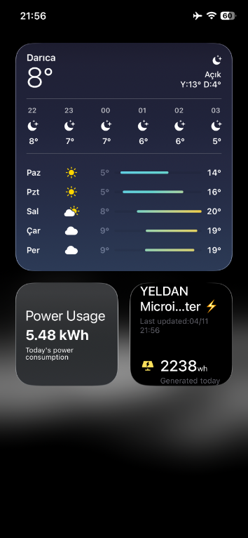

buradan bakınca imkanın var gibi görünüyor.
Abi Kocaeli'ne getirme beni şimdi. Bi foto atsana nasıl görünüyor :)
Şaka bir yana bina kale gibi klima ünitesini bile koyacak yer bulamıyorum kapalı balkonda duruyor, çalıştırınca camları açıyorum.
