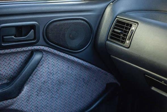

Merhaba,
Ses sistemlerini, kaliteyi ve yüksek sesi seven biri olarak aracıma orjinalini bozmayacak şekilde hoparlör arıyorum, üstünde mevcut olan hoparlörleri de ben taktım ama sanırım patladı, çok cızırtı yapmaya başladı. Üstünde mevcut olan hoparlör; Pioneer Ts-g1310f, kalitesi güzel ama bassları ve ses yüksekliği kötü, taktıracağım zaman 10cm çapında hoparlör uygun olduğu söylendi ama ufak bir işlemle 13cm takabildi, şimdi aklında iki soru var, 13cm çapını büyütebilir miyim 16cm vs., büyütebilirsem daha büyük, büyütemezsem 13cm çapında kaliteli ve yüksek ses verebilen f/p hoparlör önerir misiniz?
Görseli internetten aldım, aracımdaki hoparlör yuvasının aynısı:
1394256247_WhatsAppImage2026-05-12at11_30_07.jpeg.e0c800ef0167bad22aa3f59ac0b8e25f.jpeg
16 oraya sığmaz. orjini 10 cm , 13 te zisinki gibi takılabiliyor ama cm den çok kapı yapısı bas almaya müsait değil , bas olmadan da ses olmuyor. 13 cm midler var ama onların da mıknatısı çok derin cama çarpar diye tahmin ediyorum. özel çalışma yapıp yan cebi hoparlör kabinie çevirmek gibi bir şey yapmak lazım. veya oraya mıknatısı ufak mid takıp, ön cam sütununa tiz ve  bagaja 20 cm ufak bir sub koymalı anfi desteği ile.
tek hoparlör değişimi ile kaliteli iyi ses çözümü yok
Ege Battal
O zaman 13cm'den devam, önerdiğiniz bir marka, model var mı?
