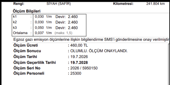

GÖKAY GÜLER 38 dakika önce Yazar Paylaş 38 dakika önce Sani Gerşon yazdı: Katalitik şart. DPF iptali sonrası bir miktar siyah duman görülebilir ama sizinki çok gibi sanki. Enjektörler de kontrol edilebilir bence. Enjektörler kontrol edilip bakım yapıldı. Enjektörlerde problem yok. Ali Gülmez yazdı: katalizr yoksa her şekilde duman atacak katalizörde çok pahalı ankara da volkan egzosa gidin en iyi çözümü onlar yapar Bir göstereyim. 1 Yorum bağlantısı
