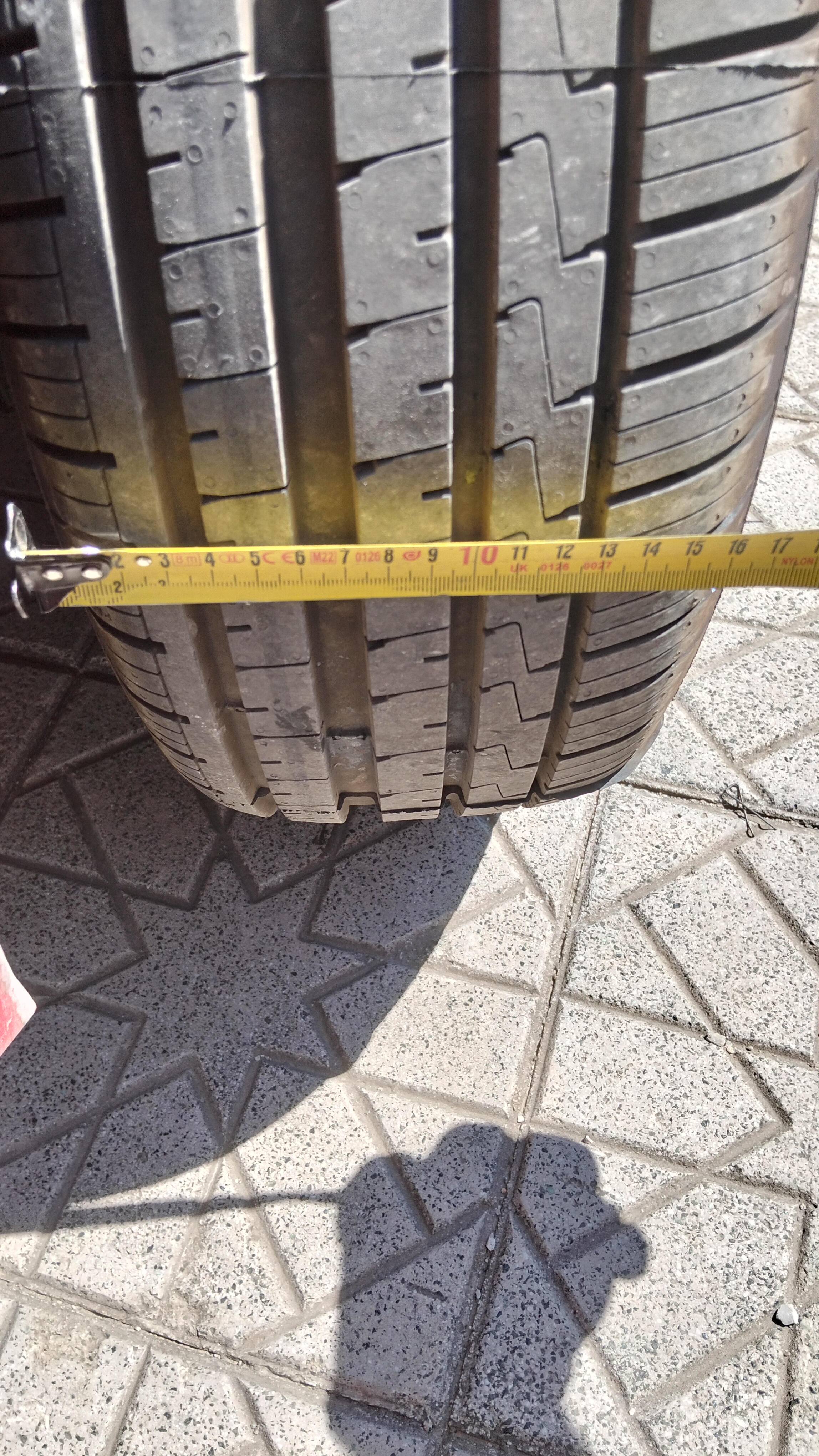

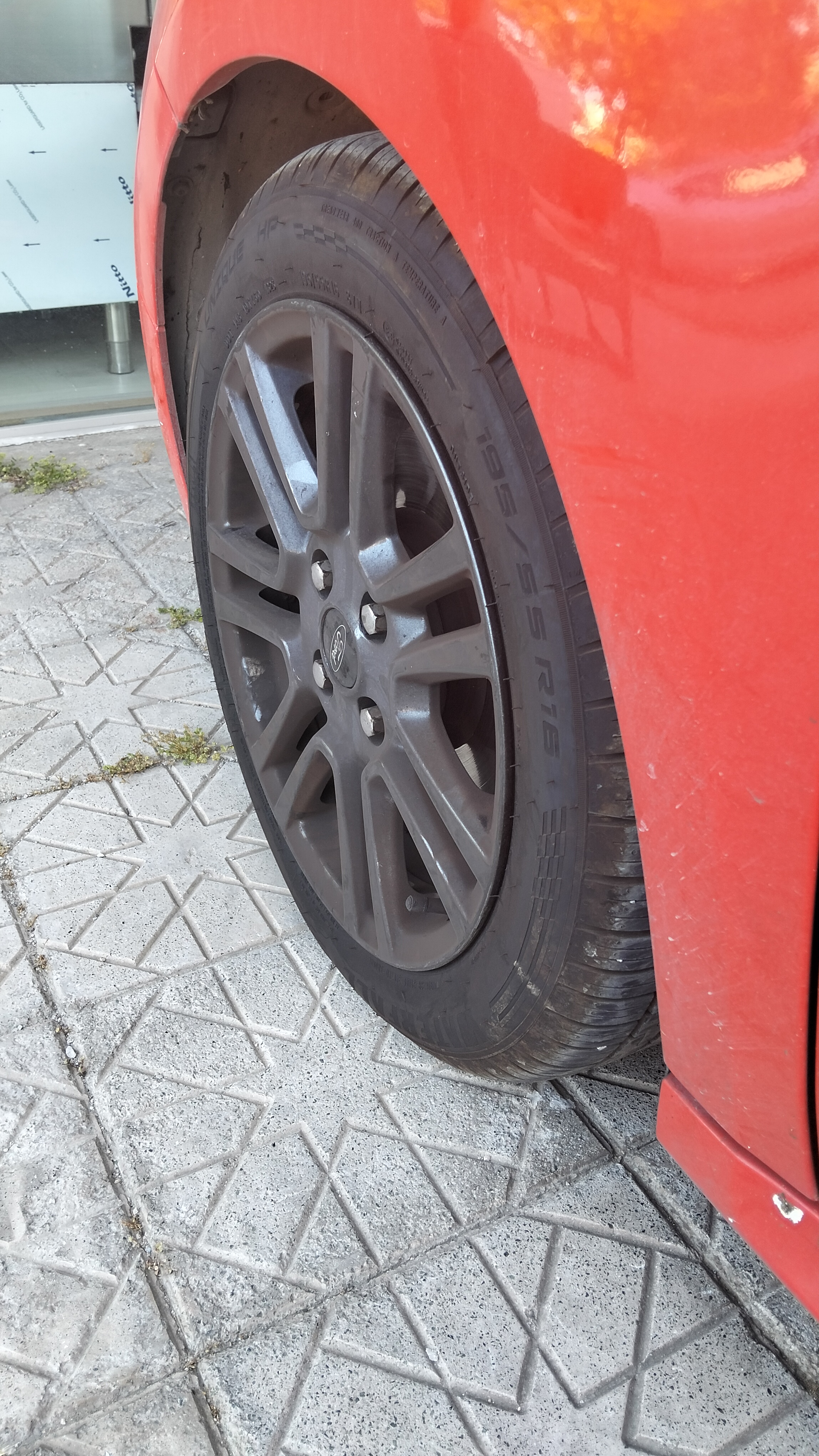

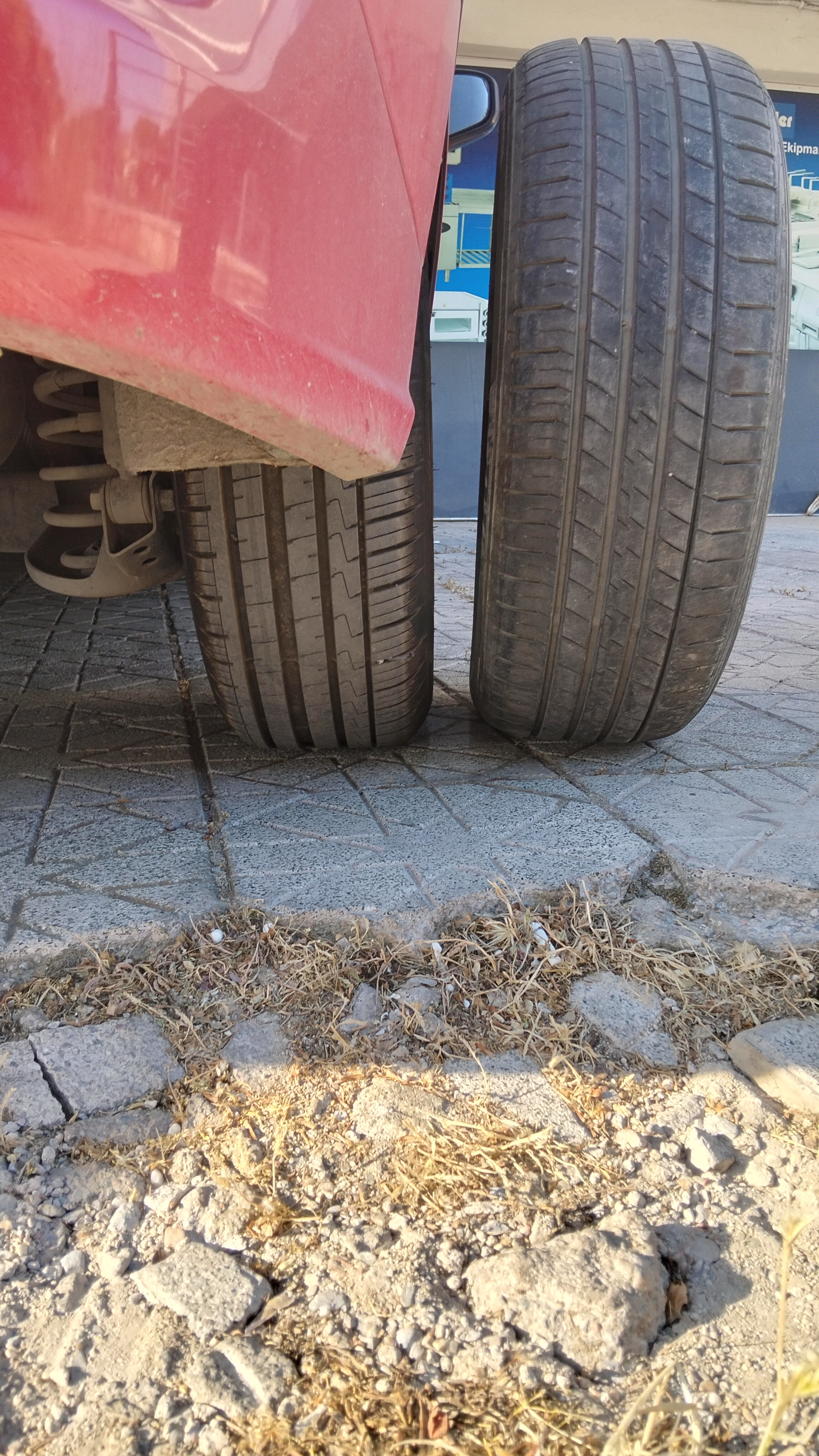

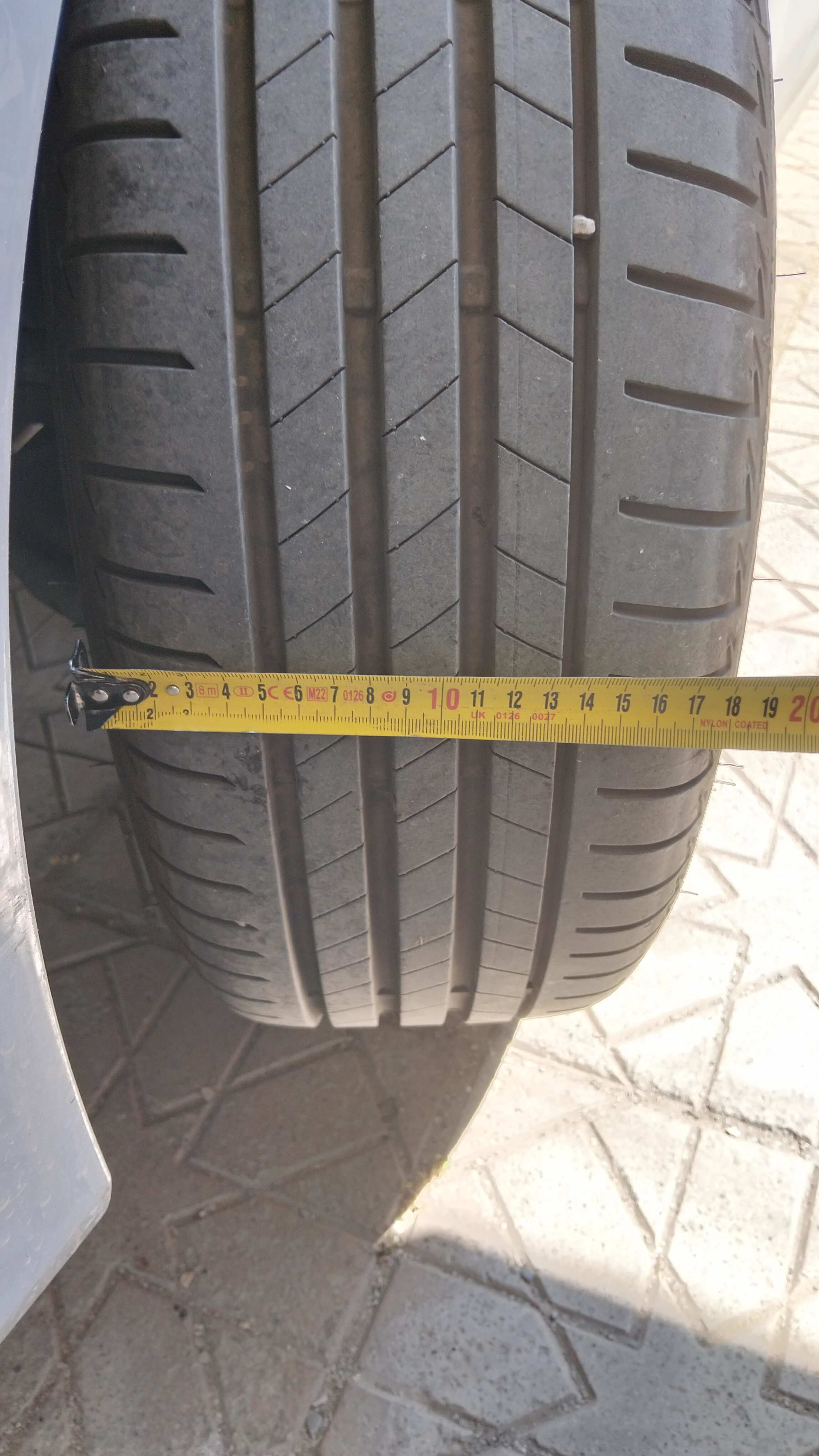

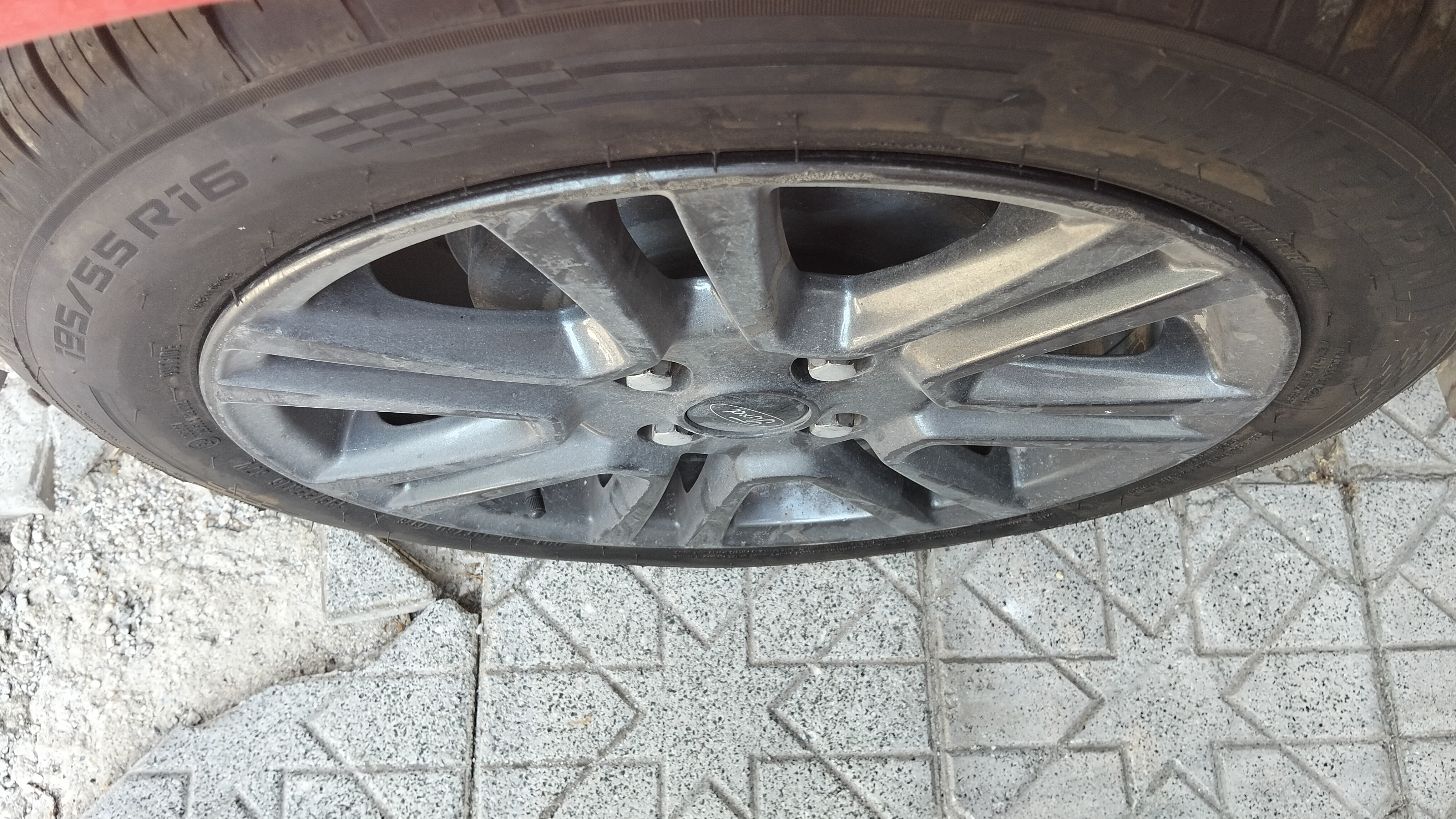

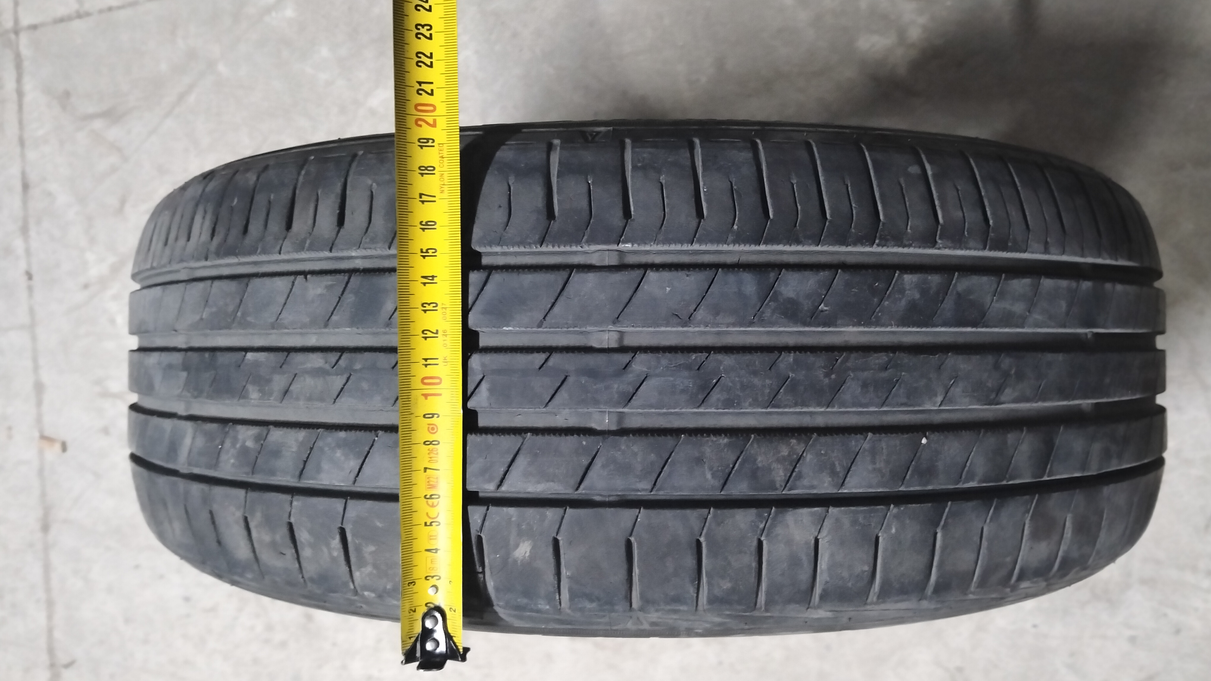

Kadir Aksu 2 saat önce Paylaş 2 saat önce Merhaba , Lastik ve jant konusunda yardımınızı rica ederim , Ford courier1.6 blackline aracımda atkif olarak yazlık dunloop 195/55R16 ve kışlık kormoran 195/55/r16 aynı ölçüde lastik kullanıyordum. Bu sene aynı ölçüde Waterfall 195/55/r16 unıque hp aldım takıldı.Tabanı dar lastiği dunlup ile yanyana resimlerini ekliyorum Lastik ölçüleri aynı olmasına rağmen orjinal olan jantım uyum sağlamadı . Jant belirgin şekilde dışarıda , Sorum sürüş açısında risk oluşturur mu bu durum , Yüksek hızlardaki darbelerde güvenliğimizi riske etmiş olurmuyum. Üretici firma ile konuştuğumda lastiklerde referans üretimde belli bir oranda ölçülerde genişletebiliyorlarmı markalar , waterwallda standart ölçüde yapılıyormuş.açıklama anlamsız ama yazmak istedim. Ve nasıl bi yol izlemeliyim. Yorum bağlantısı
Doğan Arşiray 2 saat önce Paylaş 2 saat önce bu malesef lastik yapısından oluyor bence böyle dar duran ölüçlere sinir oluyorum. o nedenle bakıp almak lazım. herhalde malzemeden tasarruf etmek için yapıyorlar bunu. Yorum bağlantısı
Evren Erakçora 1 saat önce Paylaş 1 saat önce Ucuz bir lastik, yapısı böyle demek ki, fazla performans beklememek lazım. Bazı lastiklerin ayak izi daha küçük oluyor. Yorum bağlantısı
Kadir Aksu 10 dakika önce Yazar Paylaş 10 dakika önce (düzenlendi) Bende kötü tecrübe etmiş oldum , jant bu şekilde sorun oluştururmu yüksek hızlarda acaba hava kaçırma gibi ? Park ederken kaldrıma sürtüyor ne yazıkkı jant dışarda kaldığı için . 8 dakika önce tarihinde Kadir Aksu tarafından düzenlendi Yorum bağlantısı
Selçuk Bakış 6 dakika önce Paylaş 6 dakika önce İlk lastikte jant koruma özelliği vardı muhtemelen, kullanım açısından sorun olacağını sanmıyorum Yorum bağlantısı
Ü.Emre Kartal 6 dakika önce Paylaş 6 dakika önce Bazı lastiklerde jant koruma denen çıkıntı oluyor, bu olunca görüntü lastik dışarıda gibi olurken, eğer yoksa sizin şuan olan gibi duruyor. Güvenlik açısından sıkıntı olmaz sadece estetik duruş farklı. Yeterki lastiğin yük ve hız sınıfı değişmesin. Yorum bağlantısı
