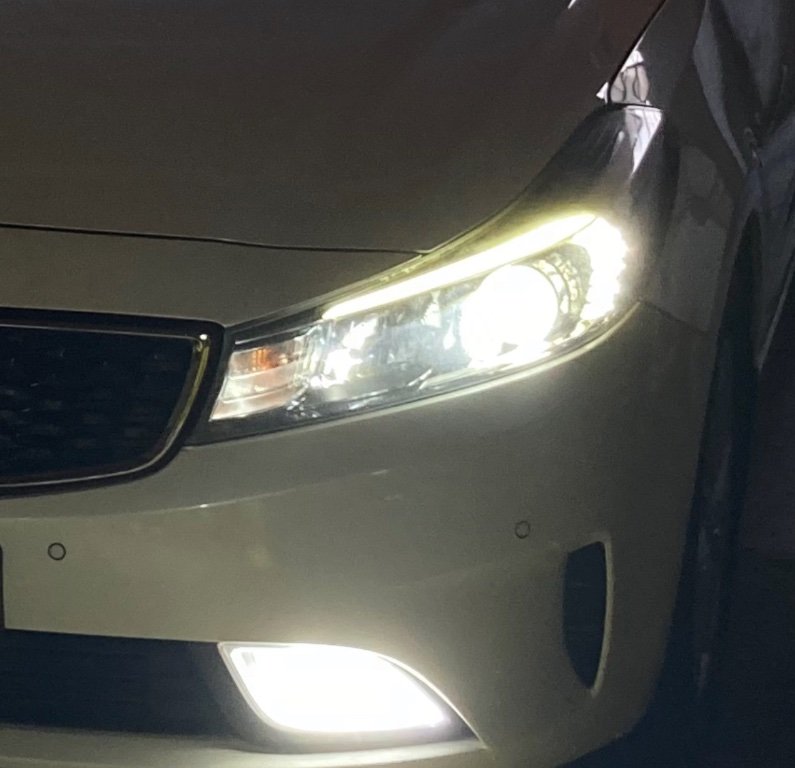

Hanımın kullandığı bir 2016 Cerato’m var. Aracı geçen sene aldığımda üstünde LED kısa-uzun ampüller takılıydı, farlar normalde halojen mercekli. İlk aldığım dönemler en güzel aydınlatan farlı aracım diye iç geçirdiğimi bilirim, kısaların aydınlatması çok iyiydi. Kesilme çizgileri için eh diyeyim.

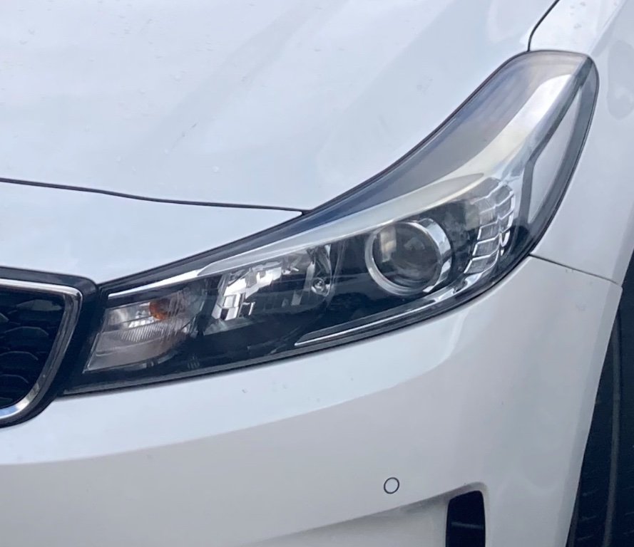

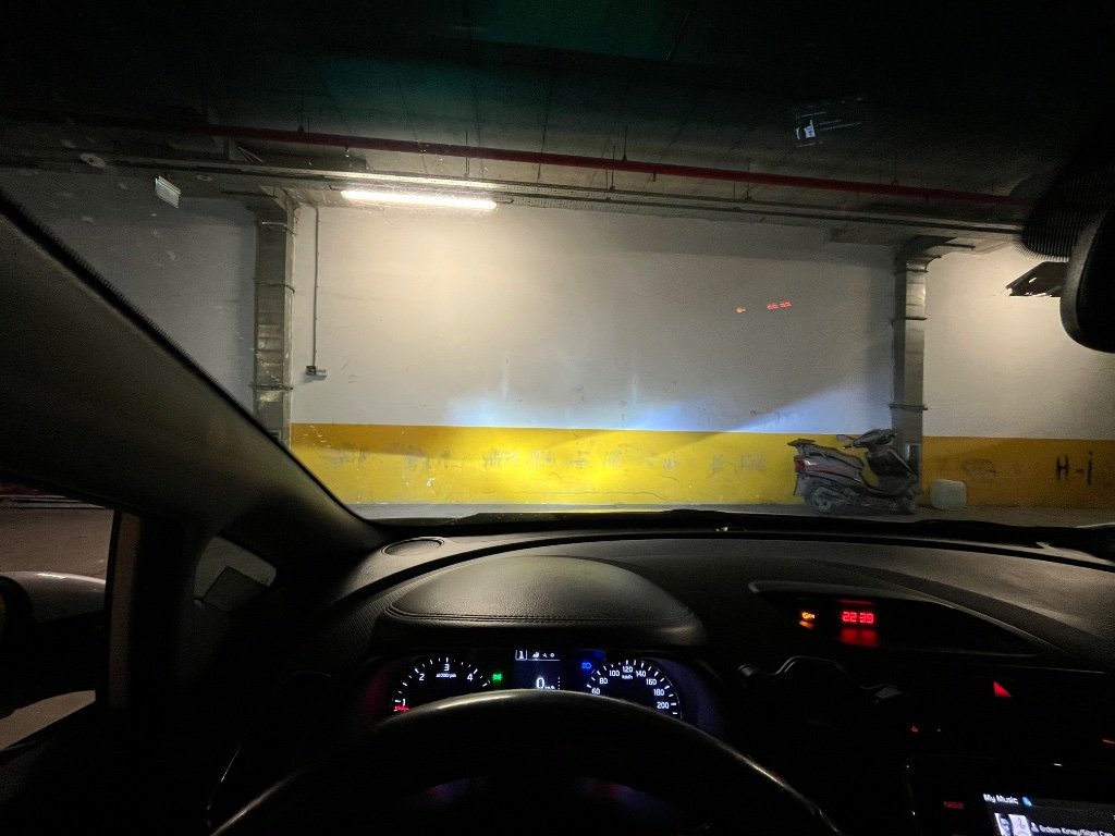

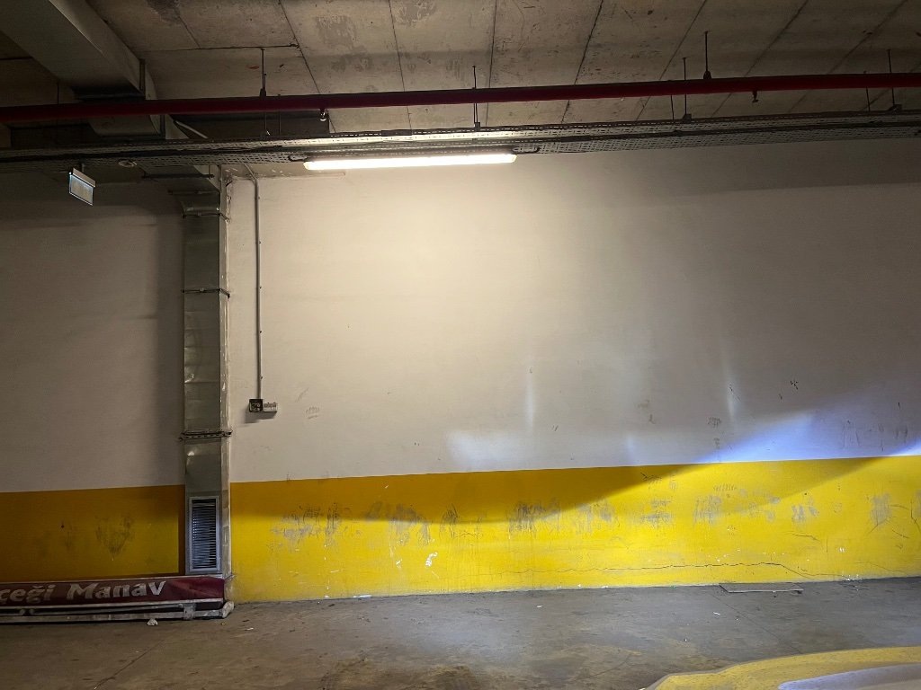

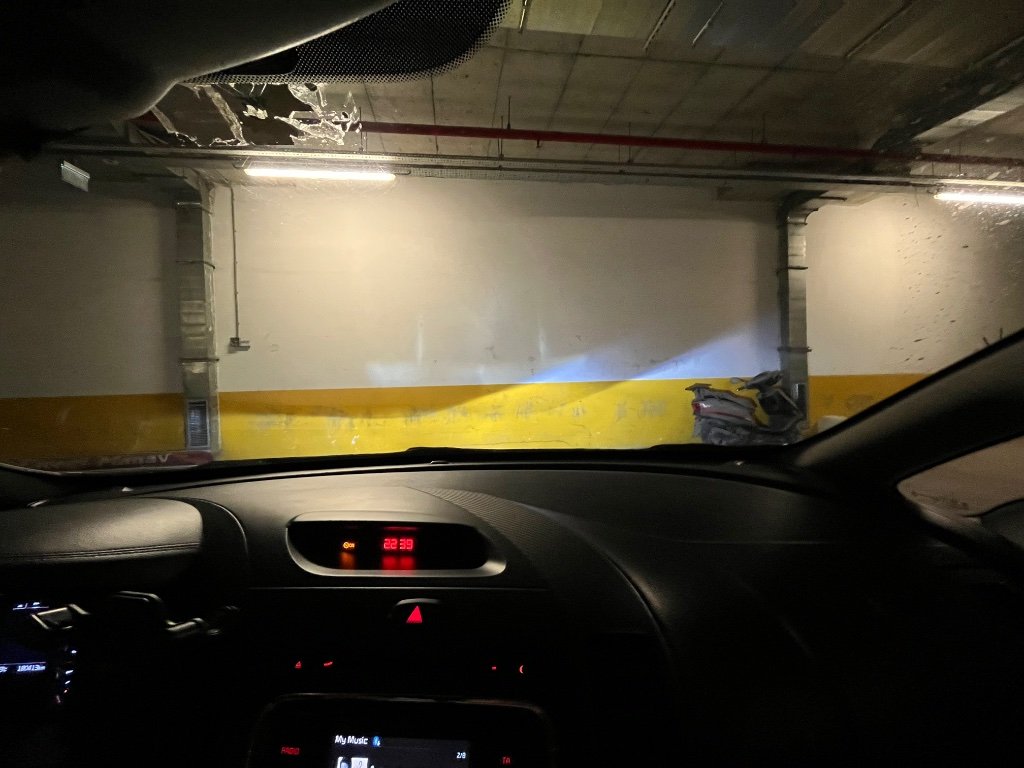

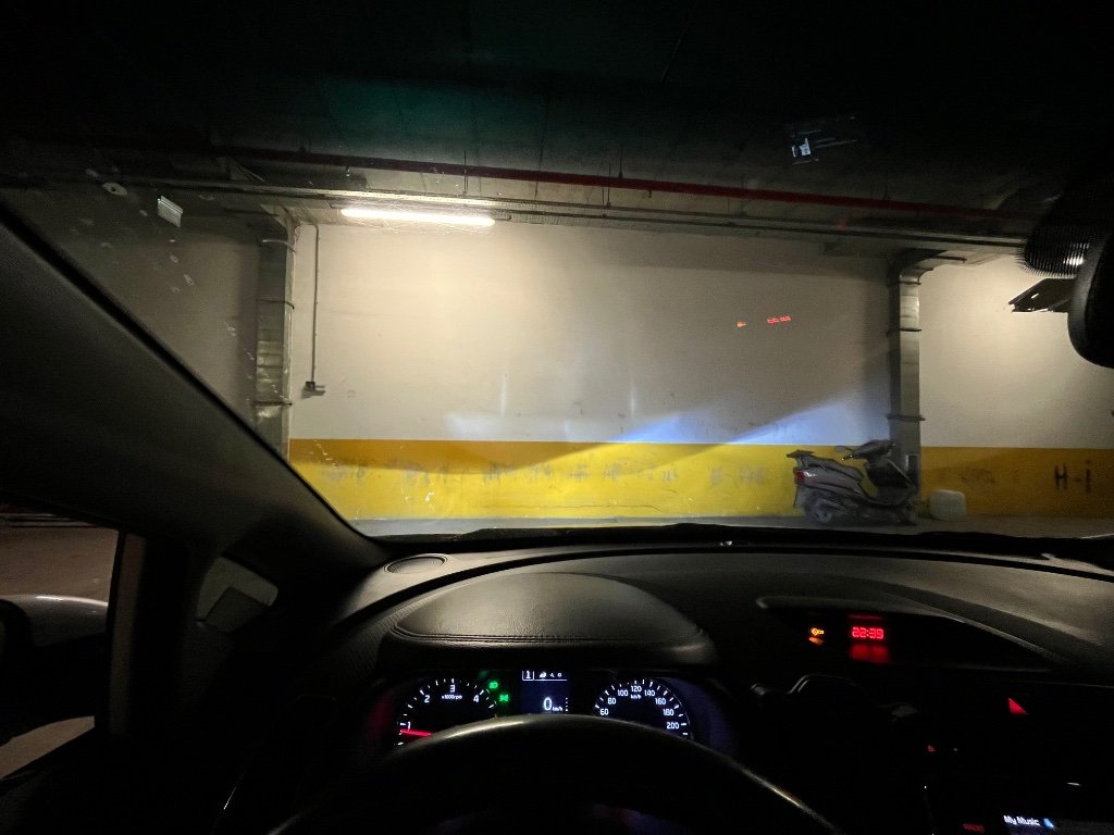

Geçtiğimiz ay uzunca bir süre araca el değdirmedikten sonra uzun yola çıktığımda fark ettim ki far kalitesi yarı yarıya ölü. Aldığımda da camın dışında üstte vernik atıkları ve çatlaklar ile buğu, ki bunlarda far tasarımımdan ötürü sanıyorum ki çok yatkın, iyice ilerlemiş ve içten hafif su almış gibi izler var. Sonrasında ampüllerden biri diyotlardan tekini yakınca 600 kilometre en sağ şeritten uzunlarla idare ederek geldim. Aynı ampüllerin sıfırını alıp taktım ama nafile. Halojen merceğe xenon takmışım da yanmış kıvamı bir berbatlık var farda. Kısalar artık risk oluşturacak düzeyde.
Bu fara en basitinden ne yapmalı? Farlar orijinal, dışlarında hasar yok zaten kazası da yok, hatasız. Bi-LED dönüşüm yapmak en mantıklısı ancak muayeneden artık geçme şansımız da yok sanıyorum ki, sadece mercek ve cam değişimi ne kadar toparlayabilir?IMG_0855.jpeg.6611e57964c7f38d711a69ae5be26f26.jpegIMG_0856.jpeg.80acab3acc31c617335cb6e27d259b4b.jpeg
Aracı ilk aldığımda farların yanma kapasitesi böyleydi.
