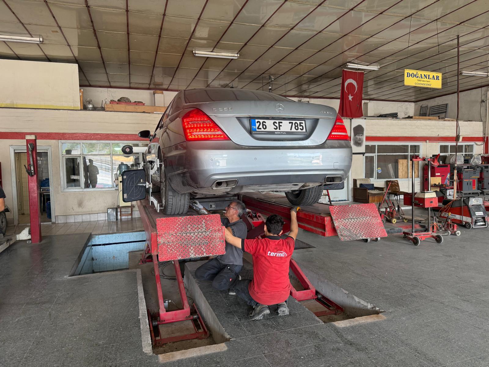

Nihat usta: hmmm gaza basınca ha dedi, aracı rot tezgahına aldı ama yukarı kaldırdı, aracın tekerlekler yerde basıyor yani
çırak sağ tekeri bir salladı direk rot kolunda 1-2 cm boşluk çıktı ortaya ayrıca ayar civatası da sıyırmış. ( lifte kaldırınca sallasak bile gram oynamıyordu)

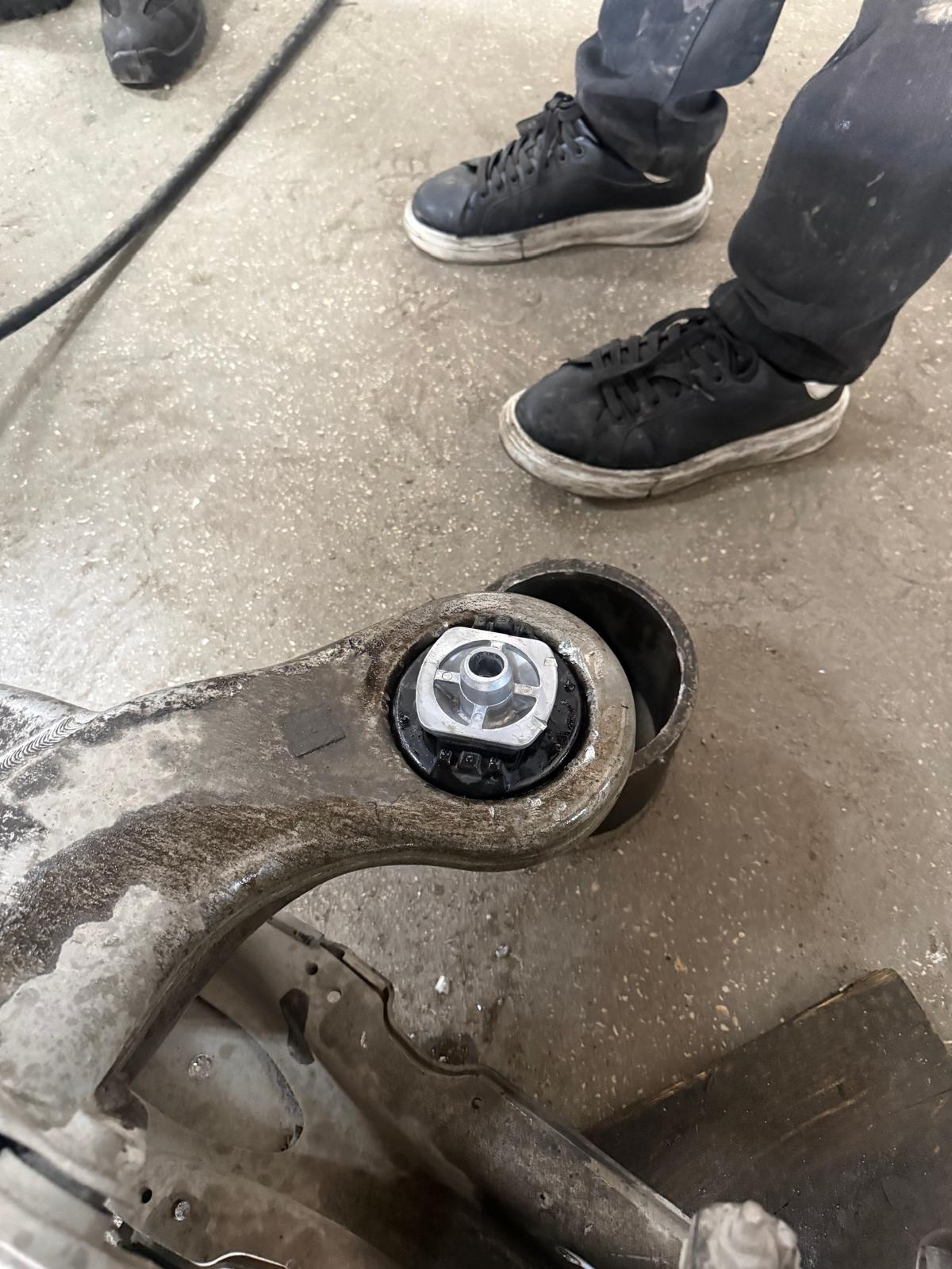

sol tarafa geçtik kolda sıkıntı yok ama travers takozu artık dağılmış o tekerde 2 cm kadar ileri geri oynuyor. Ama şunu belirteyim takırtı tukurtu asla yoktu arka tarafta, lastik lastik kısma değdiği için ses yapmıyordu muhtemelen.

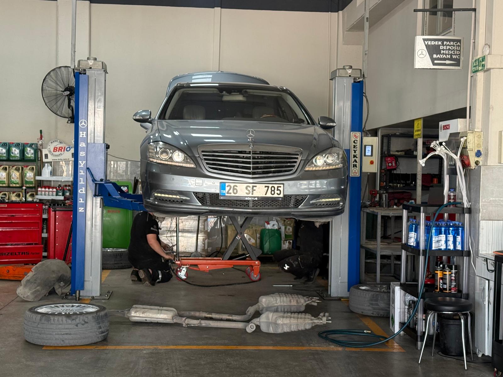

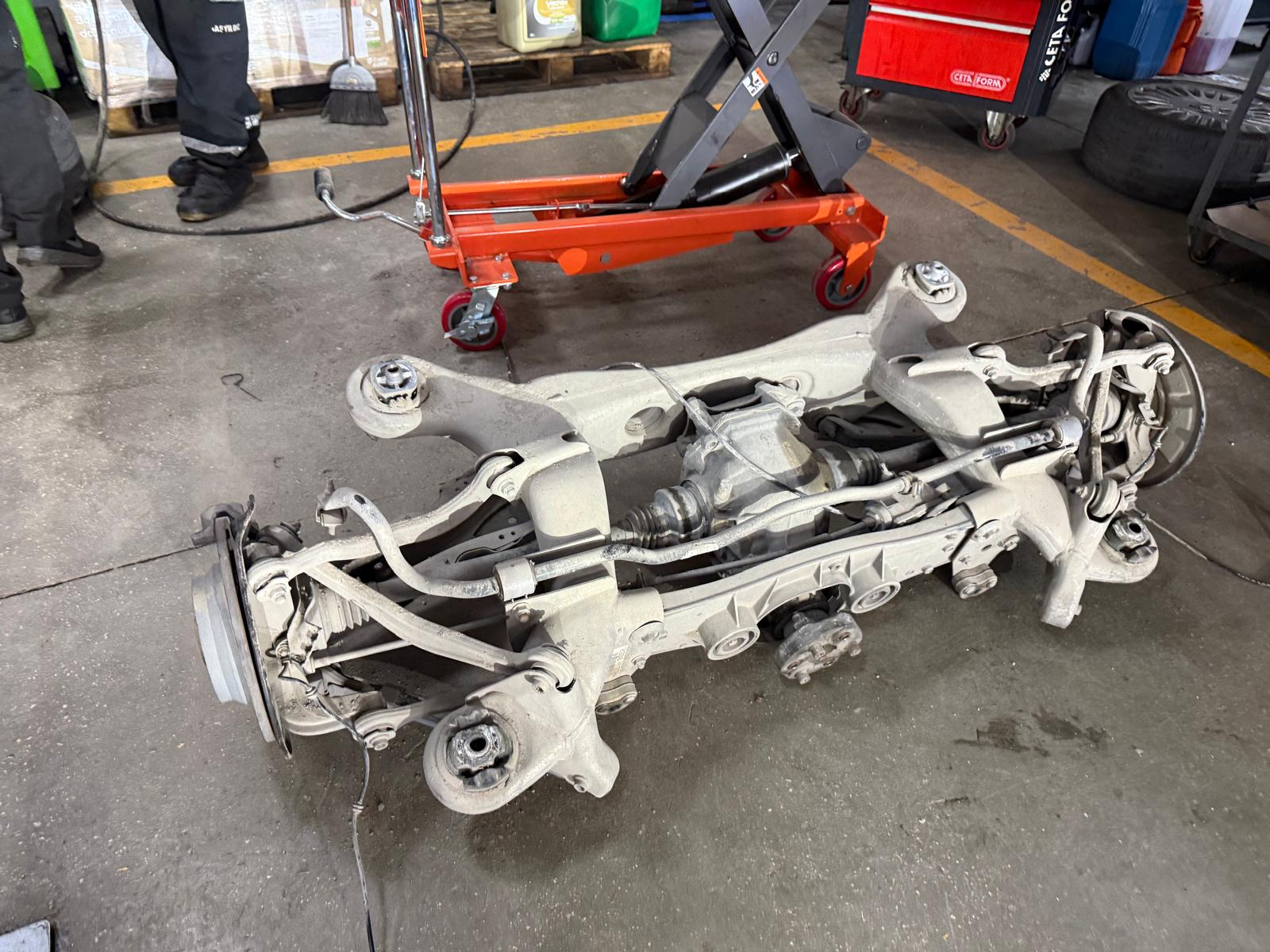

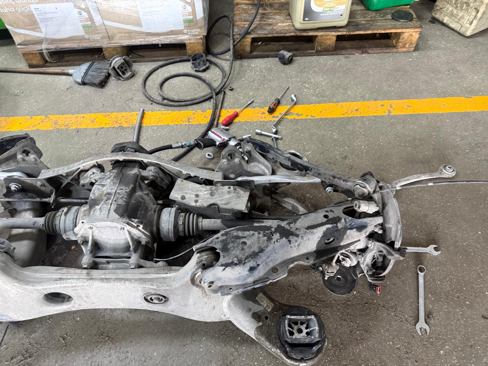

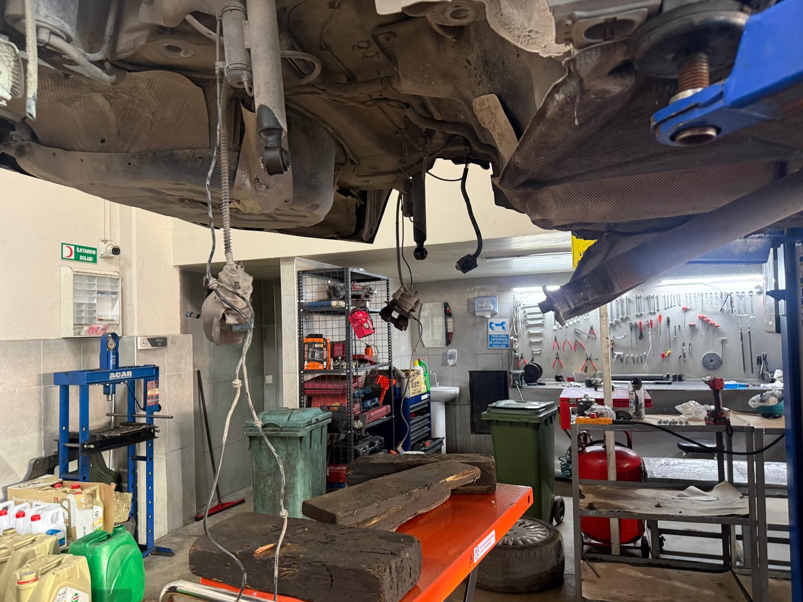

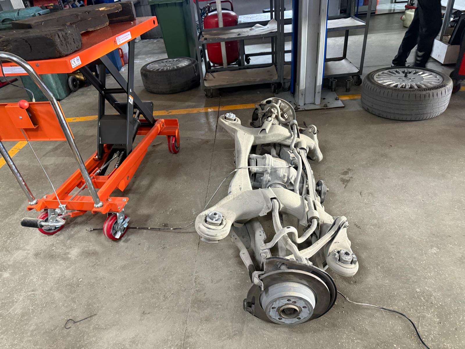

Sonra bana fotoğraflar geldi yine derin bir nefes aldım :D
Değişen parçaların hepsi aracın fabrika çıkışından beri üstünde duran parçalar ( 18 yıllık)
Bütün işlemler Eskişehir Hasyıldız da Hasan ustada yapıldı.

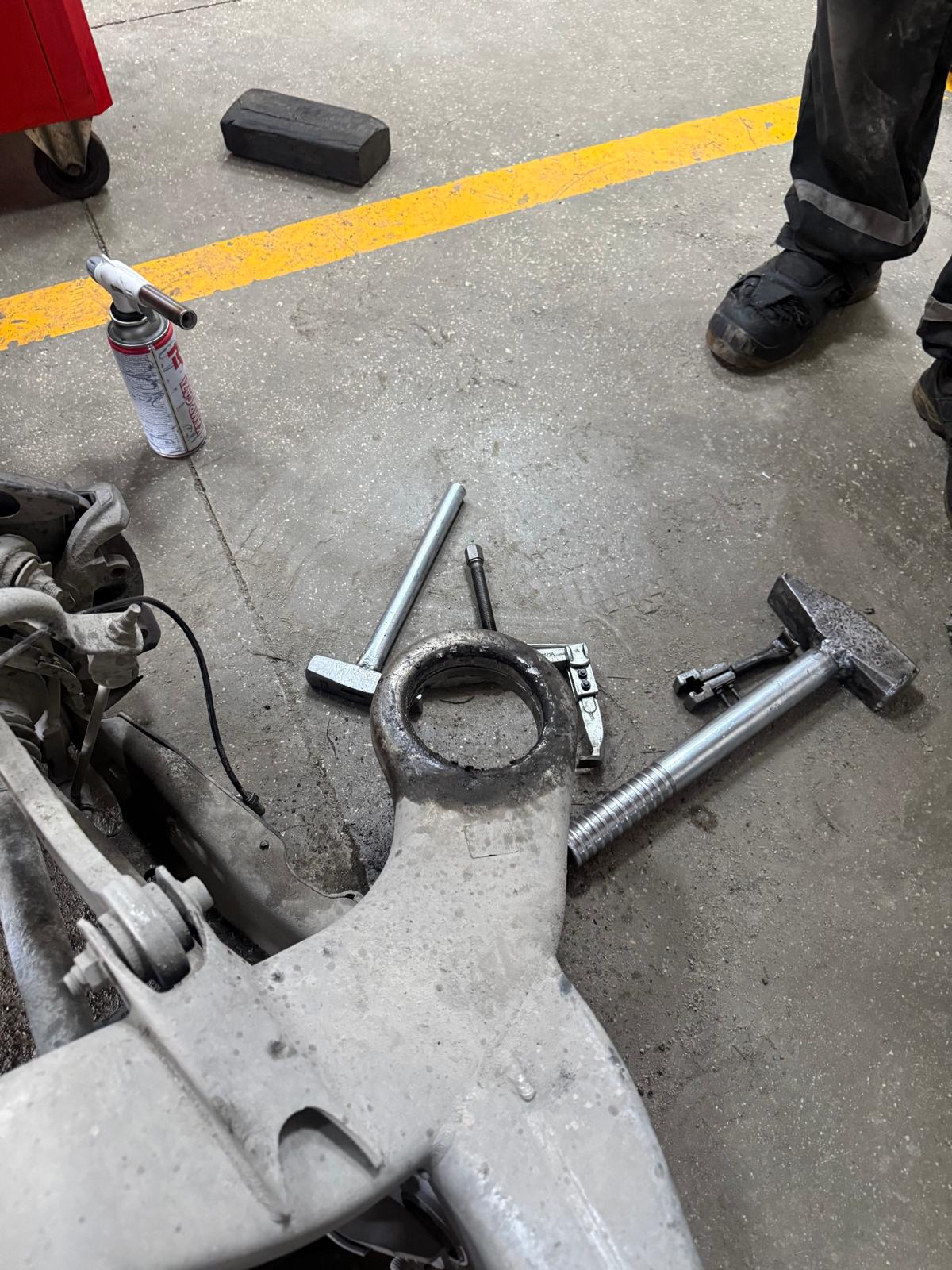

Ustalar sağolsunlar takma sökme işleminde balyozla girişme yerine ince ince çalışmışlar, çektirme aparatının ucuna başlık uydurup tersine çalıştırıp takmışlar bütün soketleri

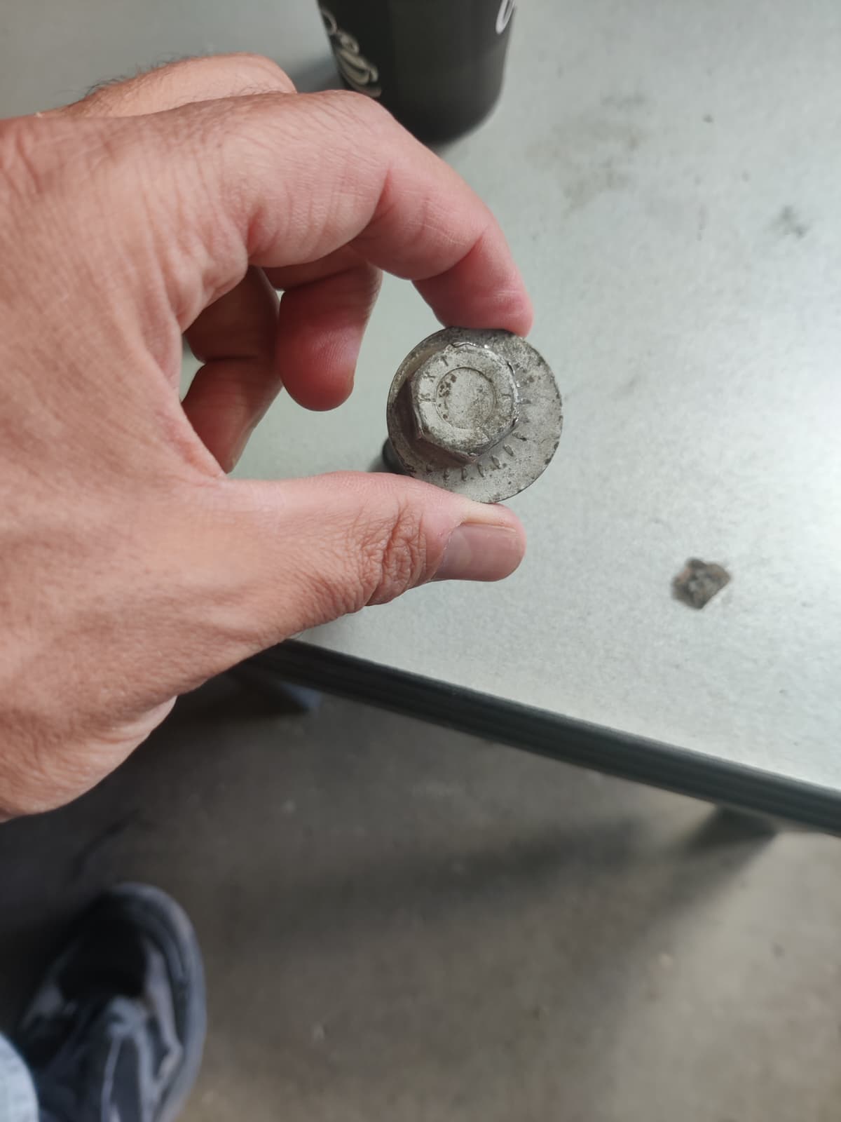

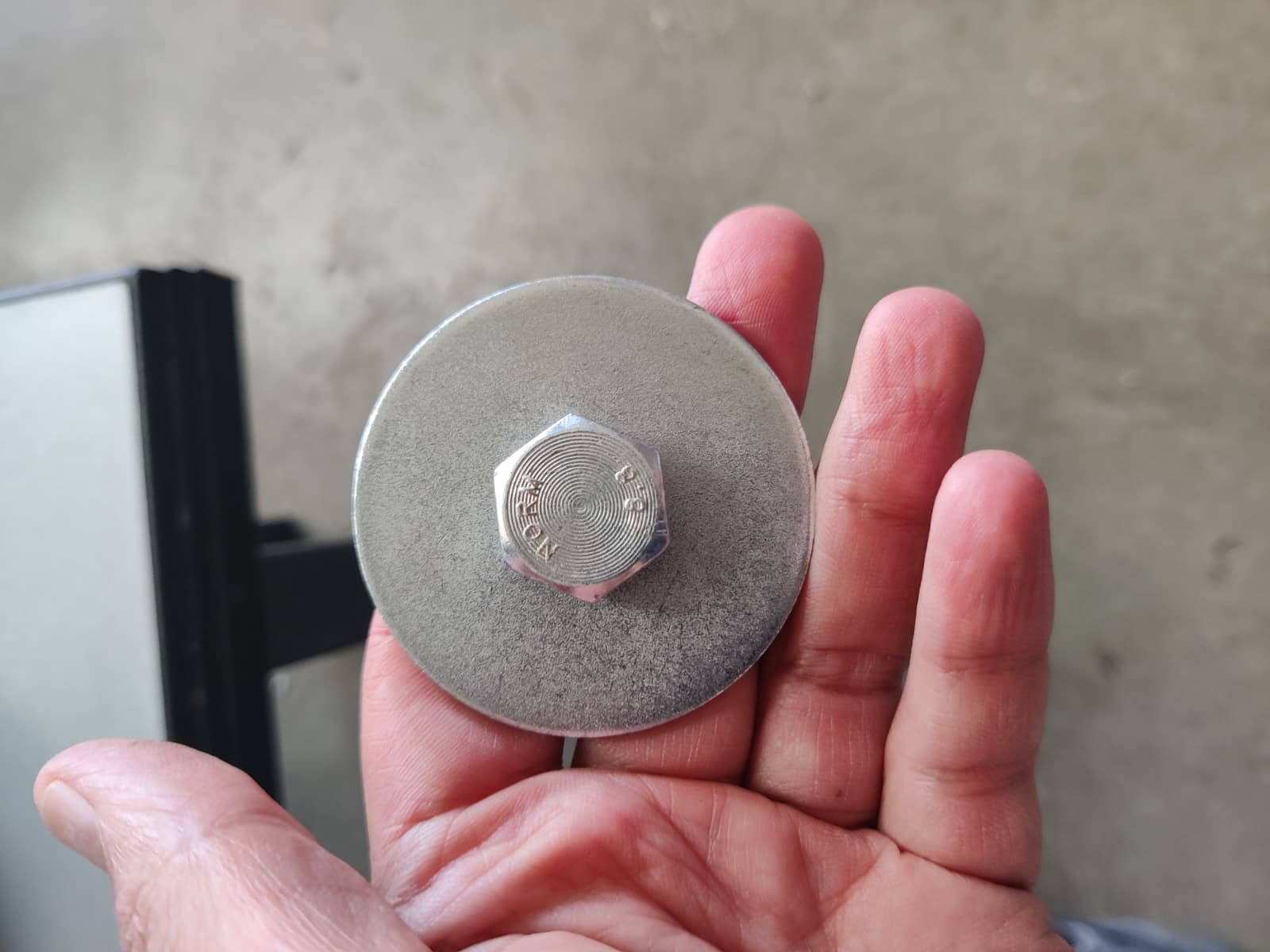

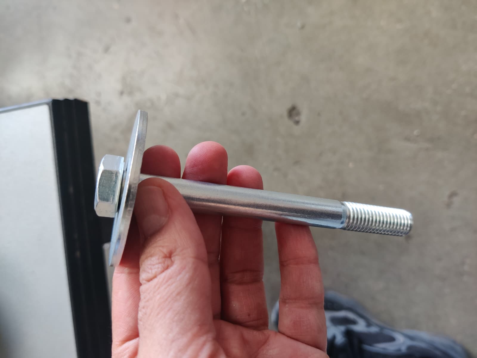

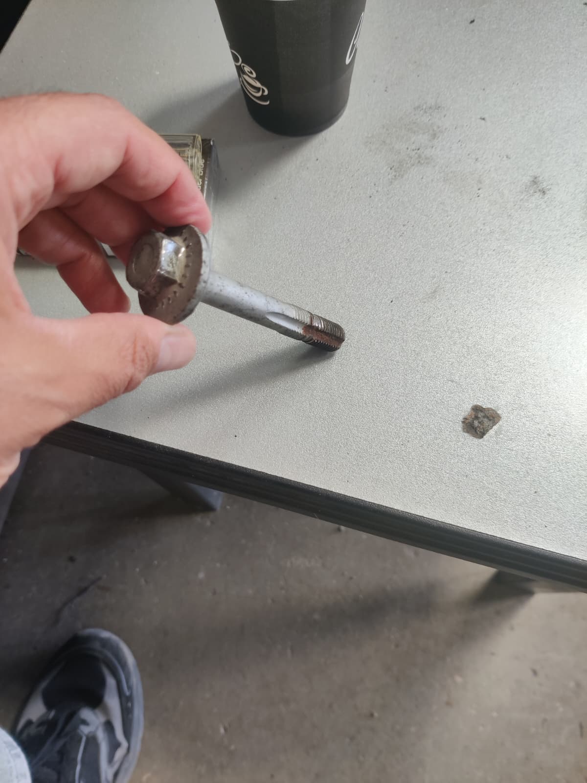

Geldik son aşamaya çıkan ayar vidası şöyle bir şey: kafa kısmı rot kolunu sağa sola itmek üzere tasarlanmış.
Bunu bulamayınca usta iyi bir tornacıda yaklaşık 1.5 saat uğraşarak çelik vidadan yukarıdakinin birebir kopyasını yapıyorlar
Sonuç olarak aracın arkası pamuk gibi olmakla beraber gezme çekme problemi kayboldu.
Ben arkanın bu kadar yumuşayacağını düşünmemiştim doğrusu.

ama bunlar egzantrik  ayar vidası. ayarı yapamaz delik merkezde ise. lasitk açıları için önemli olaiblir.eski jeeplerde bütün rot ayarları bunlarla yapılıyordu.
Furkan Avcı
direkt yandaki restoranı kapatıyorlardır bence.
Komple sanayiyi kapatıyorlar :D
Aynısı yapıldı hocam eksantrikli olacak şekilde, rot ayarı da yapıldı yani
