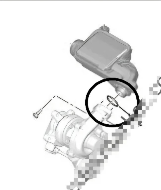

Mustafa Yanar 1 saat önce Paylaş 1 saat önce (düzenlendi) Arkadaşlar aracım uzun süredir buradan yağ buharı atıyordu, bulunduğum yerdeki sanayide parçacılardan sonuç alamayınca internetten ford parça koduyla net sonuç alamayınca psa koduyla şu contaya ulaştım.Isıya dayanıklı ve orijinal olması sebebiyle düşünmeden aldım ve sorun ortadan kalktı, googledan "MOPAR (PSA) 0383.53 | Hava Resonatör Contası Dv4td (1.4 HDI) Tüm Seri | 2 Adet" yazmanız yeterli. https://www.otoyedekmarket.com/urun/peugeot-207-1-4hdi-hava-resonator-contasi-orjinal https://www.onlineyedekparca.com/urun/mopar-psa-0383-53-hava-resonator-contasi-dv4td-1-4-hdi-tum-seri-2-adet 2 adet link attım. 1 saat önce tarihinde Mustafa Yanar tarafından düzenlendi Yorum bağlantısı
