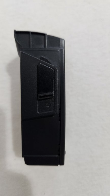

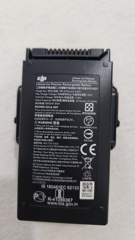

Murat Azalma 1 saat önce Paylaş 1 saat önce Yaklaşık 1 aydır kullanmadığım dronun bir bataryası şişme yapmış. Şarj oluyor ve takınca çalışıyor ( şimdilik) . Bunlarda araştırdığım kadarıyla yenileme sonrası kodlama vs oluyormuş. Bu konuda tavsiye yada yönlendirmesi olan var mı? Dji mavic air model. Yorum bağlantısı
Ü.Emre Kartal 1 saat önce Paylaş 1 saat önce Takınca çalışıyorsa bms kapanmamış demektir. Birçok bataryada bms yi üzerinde voltaj tutarak söküp yeni pile aktarıyorlar ve sorun olmuyor. Doğrudan sök tak yaparlarsa bms kapanır, kodlama/uyandırma vs gerekir. Bence böyle bir işlem yapılırsa sıkıntı olmaz. Yorum bağlantısı
Murat Azalma 30 dakika önce Yazar Paylaş 30 dakika önce Ü.Emre Kartal yazdı: Takınca çalışıyorsa bms kapanmamış demektir. Birçok bataryada bms yi üzerinde voltaj tutarak söküp yeni pile aktarıyorlar ve sorun olmuyor. Doğrudan sök tak yaparlarsa bms kapanır, kodlama/uyandırma vs gerekir. Bence böyle bir işlem yapılırsa sıkıntı olmaz. Bildiğiniz bir yer var mı yaptırabileceğim Yorum bağlantısı
Ü.Emre Kartal 27 dakika önce Paylaş 27 dakika önce Murat Azalma yazdı: Bildiğiniz bir yer var mı yaptırabileceğim Birebir bildiğim bir yer yok ne yazık ki. İnternetten bakarsanız dji için hizmet veren yerlerden birini tercih edebilirsiniz Yorum bağlantısı
