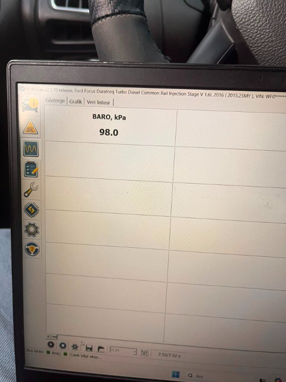

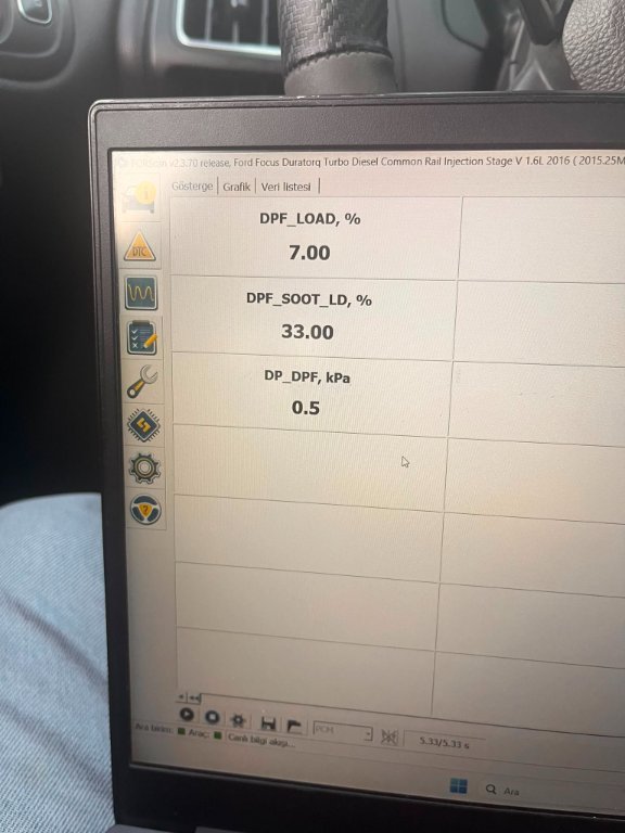

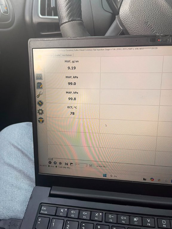

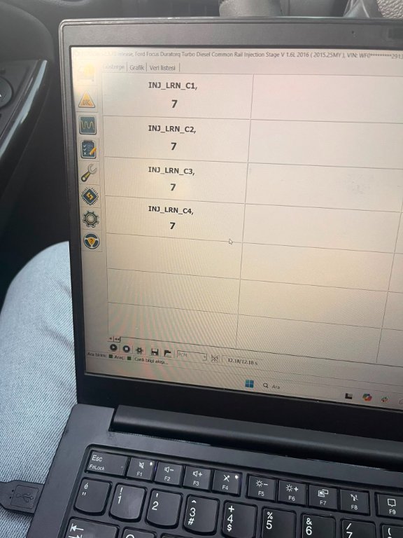

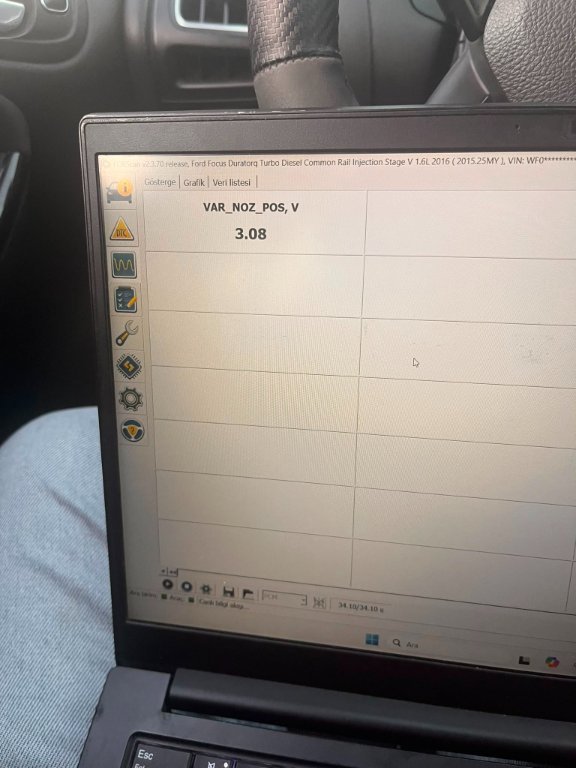

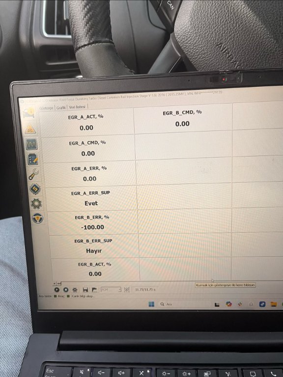

Süleyman Özçelik 1 saat önce Paylaş 1 saat önce (düzenlendi) Herkese merhalar, 2016 1.6 TDCI aracım gaza basınca kısa süreli olarak siyah duman atmakta.Forscan üzerinden yaptığım analiz fotoğraflarını ekliyorum.Ayrıca duman videosu ile ecu yakıt analiz videosunu url üzerinden görüntüleyebilirsiniz.EGR fotoğrafında A ve B olmak üzere 2 adet PID verisi bulunmakta bu kısım üzerinde bir problem olabileceğini düşünmekteyim.Konu hakkında bilgi ve yardımlarınız için şimdiden teşekkürler.Araç herhangi bir hata kodu vermemekte. Duman ve ECU istenen/sağlanan yakıt videosu 54 dakika önce tarihinde Süleyman Özçelik tarafından düzenlendi Yorum bağlantısı
Ü.Emre Kartal 1 saat önce Paylaş 1 saat önce Egr ve enjektör ilk şüpheliler. Enjektörlerin cihazla kontrol edilmesi lazım. Yorum bağlantısı
Süleyman Özçelik 58 dakika önce Yazar Paylaş 58 dakika önce Ü.Emre Kartal yazdı: Egr ve enjektör ilk şüpheliler. Enjektörlerin cihazla kontrol edilmesi lazım. Sorun gördüğünüz nokta neresi açıklayabilirmisiniz? Yorum bağlantısı
