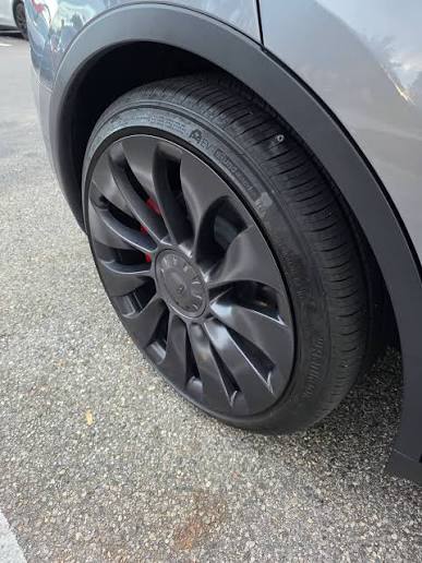

Selim Bilgin 1 saat önce Paylaş 1 saat önce Islakta acayip güvensiz, özellikle yaz lastiğiyle (conti sportcontact 6 mı 7 mi öyle bir şey) Geçen highway'de üstten dönen köprü (bilen bilir) yan yan indim, Allah'tan önüm boştu. Aşırı rejene filan da bindirmedim, normal (bence) dönüyordum. Yağmurda ani fren ihtiyacında da tedirgin ediyor. Ben aşırı stabil arabalara alışığım belki ama sorun bende mi lastikte mi arabada mı anlamadım. Başka yaşayan var mı? Yorum bağlantısı
Erdem Doğan 1 saat önce Paylaş 1 saat önce Bir videoda mevcut lastik ebatlarin menzil ve tuketim icin taban olarak olmasi gerekenden kucuk oldugunu, bu yuzden fren performansinin kotu oldugunu izlemistim. Mesela mevcut 225 ise 245 ile degistirince, fren performansinin daha iyi oldugunu soyluyordu. Yorum bağlantısı
Emre Şimşek 57 dakika önce Paylaş 57 dakika önce Aynısını @Mertol Kip de söylüyordu. Bu ağırlıkta arabalara olması gerekenden ince lastik takıyorlar bence de. Yanal kayma hiç yaşamadım ama hemen patinaja sardığı için zaten çok dikkatli sürüyorumdur. Yorum bağlantısı
Mahmut Yıldız 16 dakika önce Paylaş 16 dakika önce Erdem Doğan yazdı: Bir videoda mevcut lastik ebatlarin menzil ve tuketim icin taban olarak olmasi gerekenden kucuk oldugunu, bu yuzden fren performansinin kotu oldugunu izlemistim. Mesela mevcut 225 ise 245 ile degistirince, fren performansinin daha iyi oldugunu soyluyordu. Kuruda doğru ama ıslakta geniş taban daha çok sorun çıkarır. Yorum bağlantısı
Erdem Doğan 10 dakika önce Paylaş 10 dakika önce Mahmut Yıldız yazdı: Kuruda doğru ama ıslakta geniş taban daha çok sorun çıkarır. Islakta degil su birikintisinde genis taban sorun olabilir. aksi halde supersporlar yagmurlu havada surulemezdi. Yorum bağlantısı
