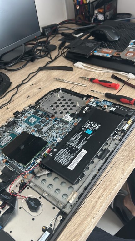

Benim Monster’ın fanları garip bir ses var.
Açtım temizledim (nasılsa garantisi bitik)

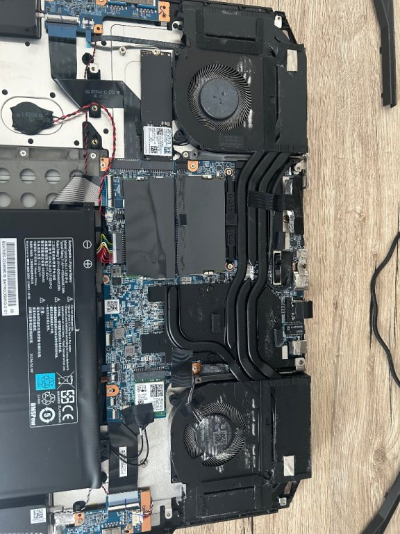

Termal macununu kaliteli bir şeyle yeniledim. Fanları temizledim ama sonuç hemem hemen aynı. Fanın içine silikon spreyi bile sıktım yine aynı. Ne yapacağız?

Garanti bitmeden kasa açılsa bile problem olmaması lazım. Sonradan poliçeleri değiştiyse bilmiyorum. Eğer fan içine giren bir pislikten vurma sesi değilse fan gönyesinden şaşmıştır belki.

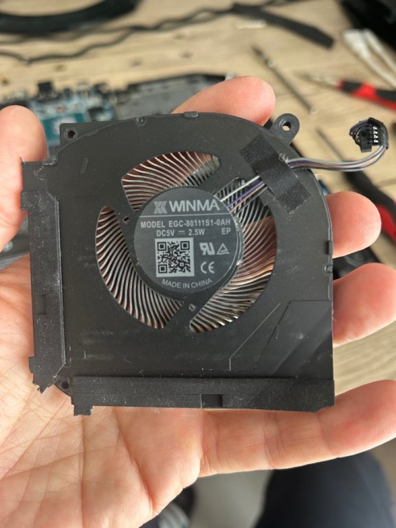

Elimde görünen fanın arka kapağını da açtım temizledim ama nafile. Bilya dağıtmış gibi ses yapıyor. Belirli bir devirden sonra çıkıyor ses. Normalde hiç sesi olmayan bir fandı. Rüzgar sesi gibi bir sesi vardı laptopun, çok hoşuma gidiyordu.
Bu fanlar mecburen değişecek mi şimdi? @Ali Darbaz
Emre Şimşek yazdı:
Tamiri mümkün değil, biz direkt değişim yapıyoruz.
