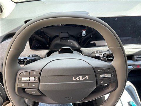

• Bileşenler: Genellikle direksiyon kolonuna, konsola veya dikiz aynası etrafına yerleştirilen kızılötesi bir kamera (sürücü izleme sistemi) ve yapay zeka destekli algoritmalar kullanır.
• Algılama: Sürücünün göz hareketlerini, kafa pozisyonunu ve bakış yönünü sürekli takip eder. Örneğin, araç 50 km/s hızla giderken sürücü 3.5 saniyeden uzun süre yola bakmazsa sistemi tetikler.
• Uyarı: Dikkatsizlik algılandığında sürücüyü tekrar yola odaklanması için sesli veya görsel uyarılarla ikaz eder.
