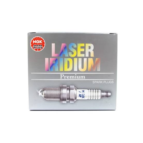

Bundan önce kullandığım Mitsubishi aracıma 200 tl verip Ngk lazer iridyum lpg bujisi taktım, kullanımda net bir fark göremedim fakat aracı satarken merak edip söküp baktım ve bujiyle yaptığım 40 bin km ye rağmen en ufak bir aşınma kararma vs yoktu. Alan arkadaşa da tembih ettim,  rast gele bir usta bujilerini yenilemeye kalkmasın üzerindekiler kıymetli ve hala uzun kullanım ömrü var diye.
M. Asım Kahraman yazdı:
Lazer iridyum ile laserline farklı sanırım.

Benim aldığım bu mavi kutulu olandı, sitesindeki açıklamaya göre LPG için üretilenin adı "Laserline" ve elektrot kısmı platin, şasi kısmında ise lazer ile işlenmiş iridyum var.
