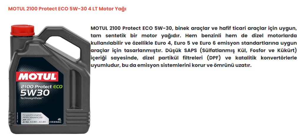

Murat Sürmeli 11 Kasım 2024 Paylaş 11 Kasım 2024 ACEA C3 yerine ACEA B5 kullanılırsa problem oluşur mu beyler? 2sinde de DPF desteği var diyor kutusu Yorum bağlantısı
Ü.Emre Kartal 11 Kasım 2024 Paylaş 11 Kasım 2024 Murat Sürmeli yazdı: ACEA C3 yerine ACEA B5 kullanılırsa problem oluşur mu beyler? 2sinde de DPF desteği var diyor kutusu Genişlet C3 yerine B5 olmaz, normal şartlarda A5/B5 olarak geçiyordu zaten o yağlar. Sonra bazı üreticiler bunu dizele evirdi. C sınıfı bu yağlardan daha farklı, C2/C3 turbo dpf olan dizel araçlar için. Fiyat olarak biraz fark olabilir ama bunu istiyorsa başka yağ bakmayın Yorum bağlantısı
Ali Gök 11 Kasım 2024 Paylaş 11 Kasım 2024 FMY marka yağ kullanacam mondeonun bakımlarında. yetkili servis senelerce onu koymuş . sahtesinide üretmeye uğraşacak sahtekar yoktur inşallah FMY nin Yorum bağlantısı
Murat Sürmeli 11 Kasım 2024 Paylaş 11 Kasım 2024 (düzenlendi) Ü.Emre Kartal yazdı: C3 yerine B5 olmaz, normal şartlarda A5/B5 olarak geçiyordu zaten o yağlar. Sonra bazı üreticiler bunu dizele evirdi. C sınıfı bu yağlardan daha farklı, C2/C3 turbo dpf olan dizel araçlar için. Fiyat olarak biraz fark olabilir ama bunu istiyorsa başka yağ bakmayın Genişlet Evet A5/B5, 2100 protect Eco motul, zaten benzinli yazıyor sayfasında da. Bazı satıcılarda dizele de uygun denmiş. Ne zarar verir konulduysa, hemen mi değiştireyim yani, yoksa daha kısa sürede mi yenileyim 1 yılı beklemeden. Fosfor dizel araçta zarar mı veriyor gerçekten? İçeriğinde sadece fosfor bileşen sınırlaması farklı sanırım C serisinden. Modeli, şase numarasını vermeme ve motul bayisinden bu şekilde istenmesine rağmen usta yağcısına güvenip (sanırım) bu yağı koymuş. Sonra gördüm ama şemsiye çoktaaan ... Mesela bir satıcı sitesinde şöyle demiş; 11 Kasım 2024 tarihinde Murat Sürmeli tarafından düzenlendi Yorum bağlantısı
Murat Sürmeli 11 Kasım 2024 Paylaş 11 Kasım 2024 (düzenlendi) Bu da motulun güncel verisi --------------------------- Bu arada bütün a5/b5 yağlarda hafif ticari dizellerle uyumlu yazmış satıcılar, buna özgü değilmiş, bir dahaki sefer yağı alıp giderim ustaya 11 Kasım 2024 tarihinde Murat Sürmeli tarafından düzenlendi Yorum bağlantısı
Ü.Emre Kartal 11 Kasım 2024 Paylaş 11 Kasım 2024 Murat Sürmeli yazdı: Evet A5/B5, 2100 protect Eco motul, zaten benzinli yazıyor sayfasında da. Bazı satıcılarda dizele de uygun denmiş. Ne zarar verir konulduysa, hemen mi değiştireyim yani, yoksa daha kısa sürede mi yenileyim 1 yılı beklemeden. Fosfor dizel araçta zarar mı veriyor gerçekten? İçeriğinde sadece fosfor bileşen sınırlaması farklı sanırım C serisinden. Modeli, şase numarasını vermeme ve motul bayisinden bu şekilde istenmesine rağmen usta yağcısına güvenip (sanırım) bu yağı koymuş. Sonra gördüm ama şemsiye çoktaaan ... Mesela bir satıcı sitesinde şöyle demiş; Genişlet Pug grubu ve Ford un bazı dizelleri ortak. Dpf farkı olan modellerde (dpf si sıvılı olanlarda) c2/c3 şartı varken kuru tip olanlarda a5/b5 önerilebiliyor. Ford sertifika kodunun sonu 913D ile biten yağlarda a5/b5 olanlar var mesela. Bir şey olur mu derseniz sanmıyorum (1 defaya mahsus tabi) ama bu sürekli hale gelirse dpf davranışı değişebilir. Benim aracımda 950A kodu öneriliyor. Bu yok ise c2 yağ da olur denmiş. Ben senelerdir c2/c3 yağ kullanıyorum. 2 Yorum bağlantısı
