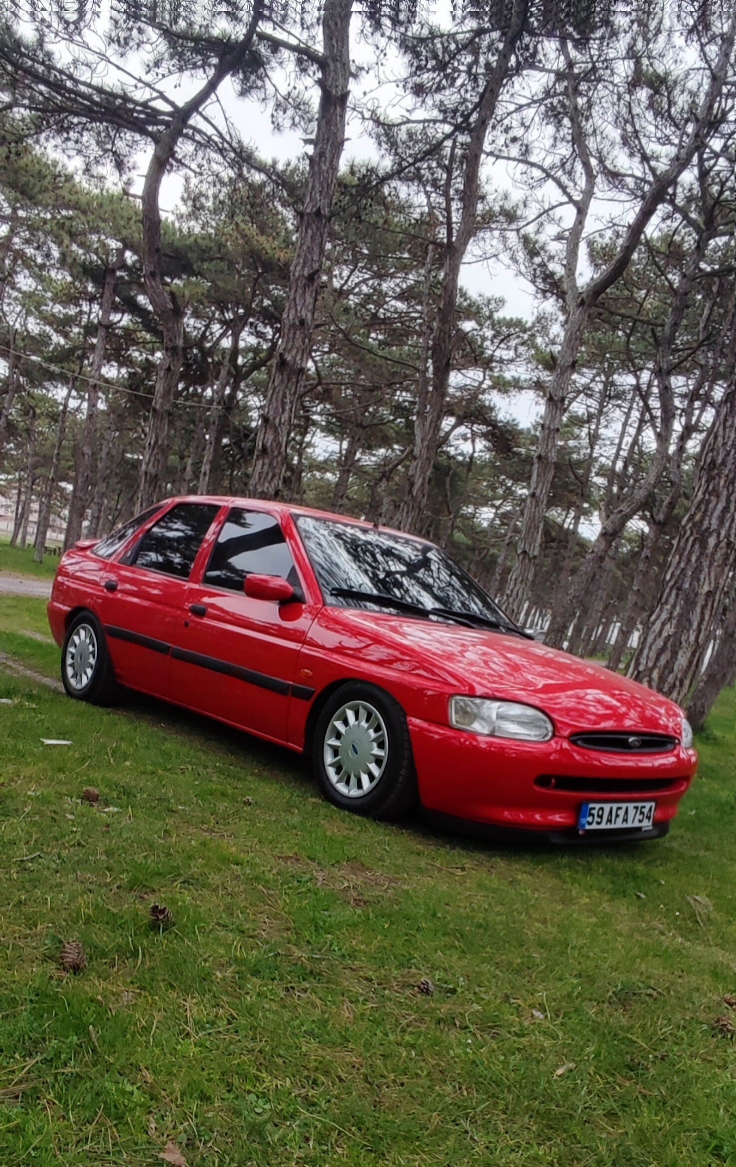

Herkese merhaba, bende bir jant arayışına girdim. 16 inç wrc jantı var kafamda ama ölçüler soru işareti benim için. Ofset 7, Et25. Bu jantı 195 45 lastik ile kullanmak istiyorum. Şu an 195 60 14 orj. jantlarıyla kullanıyorum hiçbir sıkıntım yok ama kan kaynıyor işte. Fikirlerinizi esirgemeyin lütfen.
Aslan parçam da bu :)

Sürtme en korktuğum şey. Zaten araba yaşlı boyası eski işlem yapmaya kalkarsak patlatacak boyayı ziyan edecez. Hastalık zaten çürüyecek bidaha. Maksimum hangi ölçü bakabiliriz abi? Aslında hafif dışa taşması daha iyi insanlar spacer takıyor bunun için ama dediğin gibi çok çıkarsa anlamı yok.
ET35 in altı sürter, en temizi ET40 bulmak 195/45/16 takılacak ise. 195/50/15 olsa bence en güzeli
