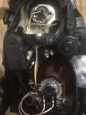

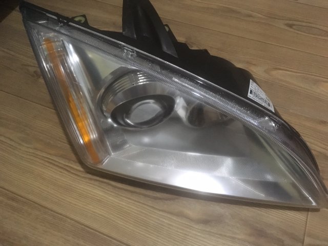

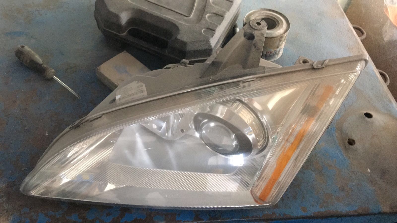

Buyur abi. :-) Bu arada hella degil visteonmus.
A. Yıldırım Yıldız

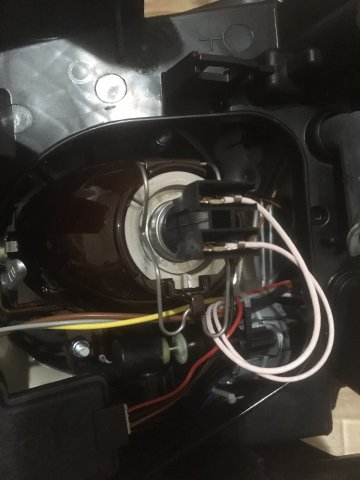

Ben H7 görüyorum
Kısalar H7
Uzunlar H1
Anladim. Bunlar bi halojen oyleyse. Calinan takimda oyleydi muhtemelen. Gerci onlar hella idi. Neyse. Bunlari ya mercekleri degisip bi xenona cevirmek gerek. Yada Servet abinin resimlerini paylastigi ledleri dusunecegiz. Simdilik boyle idare edelimde Istanbula yolumuz duserse bakacagiz artik bi hal caresine. Tesekkurler Mehmet abi.

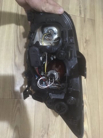

Evet muhtemelen perde hareketli yani bi halojen.
Bobin görüyorum resimde

Sendeki mercek H7 bi halojen değil mi?

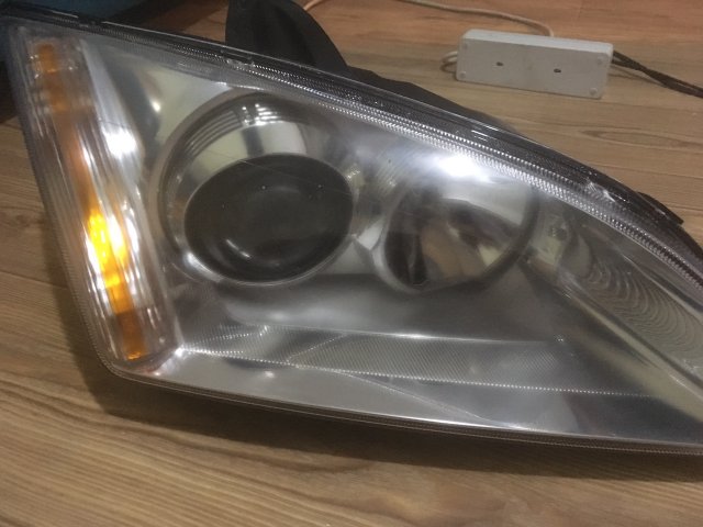

Evet abi. Farlarin birisi sifir, birisi cikma. Sifir aldigim visteon. Digeride gorunurde herseyiyle digerinin aynisi ama marka goremedim onda. Su led xenon dedikleri zimbirtilardan takmislar onu cikardim simdilik halojenle devam ediyorum.
Bu sifir olan.
Suda cikma aldigim.
Bu farlar bi xenon veya bi halojen değil gibi. Dıştan görünüme göre adaptif halojen
A. Yıldırım Yıldız
Yutkundum simdi. Ne yapayim abi?
Mercek değişimi yapılacak, yada kısa için kaliteli led veya H7 xenon, uzun için kaliteli led veya halojen ampül
A. Yıldırım Yıldız
Mercegi ben degistirebilir miyim? Nasil ne tipte mercek bakmaliyim?
Hiçbir fikrim yok mercek ölçüleri ve farın içi ile ilgili. Ancak illaki bir şeklide mercek takılır
Mehmet abiye katılıyorum altta bobin var sanırım farın biri bihalojen yeni olan diğerini göremedim.
