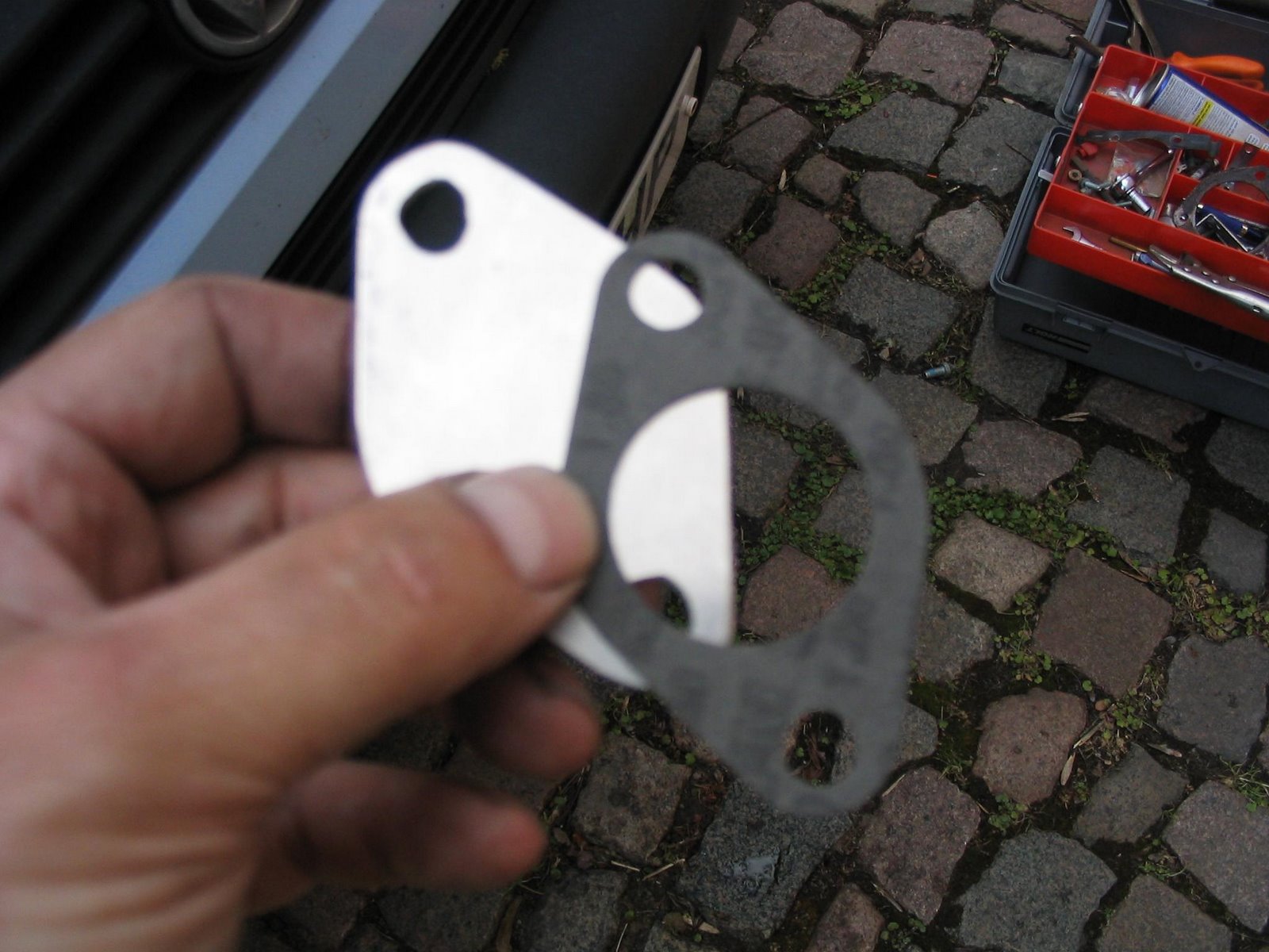

Benim aracım 2006 TCDİ, aldığımdan 3 ay sonra iptal ettirdim EGR'i sehirler arası yakıt tüketimini neredeyse hiç etkilemedi, şehiriçi yakıt tüketiminde ortalamada 1 lt kadar artış oldu.EGR açık ise motor yağının çok daha çabuk kirlenmesine, eskimesine sebep oluyor.
Nasıl iptal ettirdin diye sorarsanız;
Mekanik olarak iptalini yaptık.Tornacıda ortası boş olanın yerine dolusunu yaptırdım 5 TL ustam sağolsun para almadan hem kurumunu temizledi EGR valfinin hemde mekamik olarak kapatma işini hallediverdi, kurumu temizlemek için de 10 TL'e spey aldım o kadar.
Aşağıdaki ortası dolu olan parça takılacak.Daha temiz bir motor ve motor yağı için tıkamak mantıklı gibi geliyor bence. :good1:
