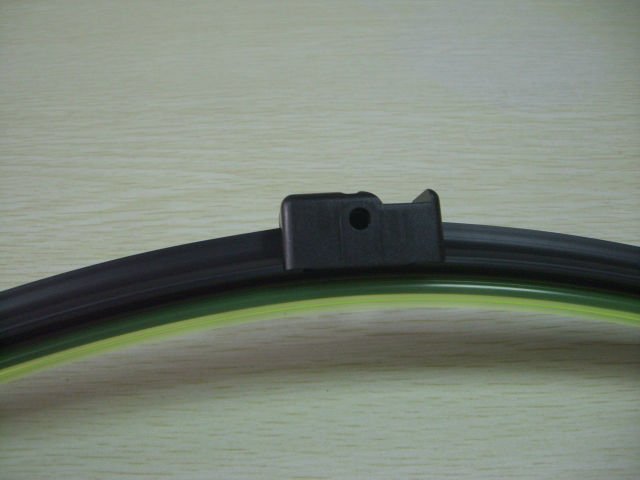

Eyüp Karataş 22 Ocak 2014 Paylaş 22 Ocak 2014 arkadaşlar herhangi bir muz tipi silecek oluyor mu makyajlı focus 2 ye bugün silecek takma yerine baktım focus 1 den farklı netten herhangi bir muz tipi silecek alsam takılabilir mi yoksa focus için uyumlu olması mı gerekiyor ? Yorum bağlantısı
İ.Göksel Yaman 22 Ocak 2014 Paylaş 22 Ocak 2014 Bağlantı aparatları değişiktir.. Uyumlu olması gerekiyor yada, yanında aparatı olması gerekiyor.. Bauhaus'ta, İceblue silecekleri var şuan kampanyada, Alman malı çok kaliteli bir silecektir. Yorum bağlantısı
Ahmet İhsan Akşen 22 Ocak 2014 Paylaş 22 Ocak 2014 arkadaşlar herhangi bir muz tipi silecek oluyor mu makyajlı focus 2 ye bugün silecek takma yerine baktım focus 1 den farklı netten herhangi bir muz tipi silecek alsam takılabilir mi yoksa focus için uyumlu olması mı gerekiyor ? herhangi bir muz tibi dediğiniz universal olur U şeklinde kancalı silecek koluna olur ki focus 2 de o şekilde değil. sidepin olması gerekiyor resimdeki gibi. Yorum bağlantısı
