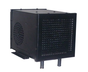

Taner Kızılkor 17 Kasım 2012 Paylaş 17 Kasım 2012 (düzenlendi) Bu arada konunun asıl sorusuna Evran Bey'in ynıtı boşa gitmesin "Bence çorum kaloriferi olmaz. Yazık olur araca. Bu sınıftaki bir aracı tasarlayanın kullandığı orjinal parçalar muhakkak son dönem araçları için gayet basit olan, hatta doğan şahin'in yıllar önce çözdüğü fırın gibi ısıtma olayını başarır. Başaramıyorsa bu bileşenleri tekrar elden geçirmek gerek." demiş kendisi. İnternette biraz araştırdım. Mondeo için karşıma çıkmadı böyle bir kalorifer. Birde eski renault ve tofaşlarda bunu takabilecek yer mesele değil. Parça çok kaba. motorunu koyacak yer bulamazsınız bizim araçlarda. Şu resimde görülen o boyutlarda bir mekanizmayı bu aracın neresine nasıl takabiliriz ki? Düzenleme: Fikir vermesi açısından 12 volt universal kalorifer satışı : http://www.sahibinde...73626100/detay/ Bunun tesisatı nasıl olacak, hava kanallarına nasıl bağlanacak? Bizim araçlarda en ufak ampul patlağı için bile göğüs açılırken açan adamı 2 kez düşünüyoruz bir tarafını kırarmı o göğsün falan diye. Bu koca aleti aracın bir tarafına yerleştirip tesisat kurdurup düğmelere bağlamak ve hava kanallarına bağlantı sağlamakmı? Daha önce bu kadar detaylı bakmamıştım konuya bende olsam yaptırmazdım aracıma iyi bir tamirciyle kaloriferi sağlam bir şekilde gözden geçirtmek en iyisi.. 17 Kasım 2012 tarihinde Taner Kızılkor tarafından düzenlendi Yorum bağlantısı
Mehmet Göktürk 17 Kasım 2012 Paylaş 17 Kasım 2012 Motor soğuk ise kalorifer na yapsın. tıkalı petek küçük petek değil ki mesele. Elektrikli ya da webastodan başka çözüm yok. Bir de koleman tüpler var. Yorum bağlantısı
Taner Kızılkor 17 Kasım 2012 Paylaş 17 Kasım 2012 (düzenlendi) Motor soğuk ise kalorifer na yapsın. tıkalı petek küçük petek değil ki mesele. Elektrikli ya da webastodan başka çözüm yok. Bir de koleman tüpler var. biraz araştırınca onu da buldum http://www.webasto.c.../html/7980.html sitede malzemeler var, telefonla sormak lazım neyi nasıl yapıyorlar diye universal çözümleri var. birde ticari araçlarda baktım aracın altına montaj yapıyorlar. şahsi binek araçlarda nasıldır sormalı. Ama ucuz bir iş olacağını sanmıyorum. 17 Kasım 2012 tarihinde Taner Kızılkor tarafından düzenlendi Yorum bağlantısı
