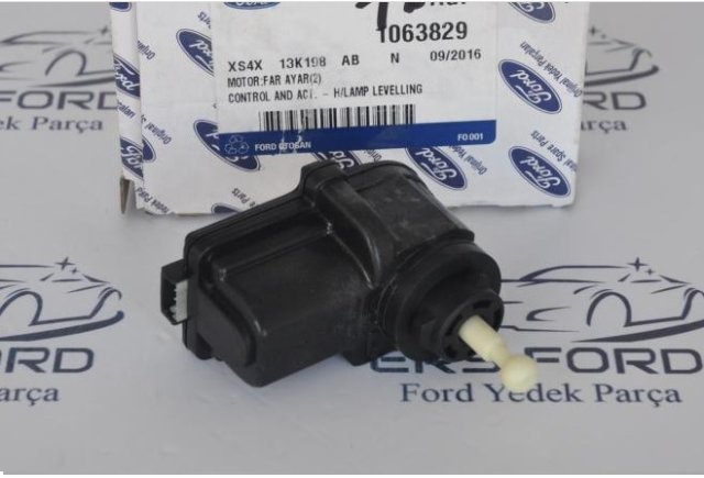

Burak Bozkurtt 16 Mart 2013 Paylaş 16 Mart 2013 Merhaba, Kaza yaptıktan sonra yan sanayisi ile değişen farlarımın yükselik ayarı olmuyor. far motoru sıfır takıldı. içerden ayar düğmesiyle oynadığımda fardan seste geliyor ama ne iniyor nede çıkıyor. Yorum bağlantısı
Mustafa Çayır 16 Mart 2013 Paylaş 16 Mart 2013 farın tası far motorundan kurtulmuş olabilir. eğer öyle ise, farı çıkarın. kapağını açın. motoru göreceksiniz zaten. farın tasını küçük bir topuz tutar. onu bastırıverin. 3 Yorum bağlantısı
Mehmet Ozyurek 16 Mart 2013 Paylaş 16 Mart 2013 Far motorunun soketi takılmamış olabilir mi.. ? Yorum bağlantısı
Rasim Bolat 16 Mart 2013 Paylaş 16 Mart 2013 aynı sorun bende de var sağ far çok aşağıda gösteriyor dişlileri bozuk dedi oto elektrikçi çaresi var mı? far değişecek yoksa 225 tl istiyorlar orjinaline , yan sanayide 85 tl taktırmak istemiyorum ama mecbur artık yan sanayi ağır basıyor Yorum bağlantısı
Misafir 16 Mart 2013 Paylaş 16 Mart 2013 F1 farlarının orjinalininde yan sanayisininde ayar tırnakları çok naziktir.Ayar kısmı en sona getirlidi ise ve biraz zorlandı ise dipten veya ortadan kırılıyor ve boşa dönüyor. Motorun topuzu tasın tırnagına oturtulmuşmu ona bakılmalı.Motoru takmak biraz zor olabiliyor.Farın arka kapagı açılınca tas elinizle oynadıgınızda boşta ise topuz oturmamış demektir. Fardan ses geliyorsa kablosu takılmış demektir. 1 1 Yorum bağlantısı
Burak Bozkurtt 16 Mart 2013 Yazar Paylaş 16 Mart 2013 F1 farlarının orjinalininde yan sanayisininde ayar tırnakları çok naziktir.Ayar kısmı en sona getirlidi ise ve biraz zorlandı ise dipten veya ortadan kırılıyor ve boşa dönüyor. Motorun topuzu tasın tırnagına oturtulmuşmu ona bakılmalı.Motoru takmak biraz zor olabiliyor.Farın arka kapagı açılınca tas elinizle oynadıgınızda boşta ise topuz oturmamış demektir. Fardan ses geliyorsa kablosu takılmış demektir. sağolasın abi yarın kontrol edeyim. farın tası far motorundan kurtulmuş olabilir. eğer öyle ise, farı çıkarın. kapağını açın. motoru göreceksiniz zaten. farın tasını küçük bir topuz tutar. onu bastırıverin. sağolun Yorum bağlantısı
Bahri Tepegöz 26 Mart 2013 Paylaş 26 Mart 2013 merhabalar yeni üyeyim foruma inşallah yardımım dokunur. Paramız Boşa Gitmesin öncelikle far motorunu dışarı çıkar araç içinden ayar yaptığında motorun ucundaki topuz kısmına dikkat et çıkacak yada içine girecekmi . ses var ama işlem yapmıyorsa dişliler kırılmıştır. hiç çalışmıyorsa önce elektirik geliyormu dene geliyorsa ayar yapan motor kutusunun üst kısmı plastik (ince düz tornavida ile açabilirsin) içerisinde 2 adet dişli sistemi birde küçük bir elektronik kart ve motor göreceksin motoru bulunduğu yerden çıkar yan taraflarında tırnakları var kırmadan ayır ayırdığın kısımda kömürler var temizle konnektörleri temizle ve topla motor sıfır gibi çalışacaktır. 2004 Model Focus HB var bende 2 farın motorunuda bu şekilde yaptım şuanda süper çalışıyor 1 Yorum bağlantısı

Mehmet Ozyurek 3 Mayıs 2023 Paylaş 3 Mayıs 2023 Sergen Aksu yazdı: Yok hocam daha önceden çalışıyordu fakat ben geçen aylarda biraz zorladım ve çalışmamaya başladı Bunu kendim onarabilir miyim yada sanayide kime gitmem gerekiyor ? Sanayide ben aslında sormuştum Far ayarcıya oda bana elektrikçiye git demişti gittiğimde hiç bakmadan biz bunu yapmıyoruz far dizayn yapanlarla görüş demişti. İçerden far ayarı yapınca Fardan bir vınlama duyuyorsanız motor yerinden çıkmıştır. Yorum bağlantısı
Sergen Aksu 3 Mayıs 2023 Paylaş 3 Mayıs 2023 Mehmet Ozyurek yazdı: İçerden far ayarı yapınca Fardan bir vınlama duyuyorsanız motor yerinden çıkmıştır. Kontrol ederim hocam peki motor yerinden çıktıysa ben yapabilir miyim? Yorum bağlantısı
Mehmet Ozyurek 3 Mayıs 2023 Paylaş 3 Mayıs 2023 Sergen Aksu yazdı: Kontrol ederim hocam peki motor yerinden çıktıysa ben yapabilir miyim? Kabiliyetine bağlı. Normalde yapabilmen gerekir. Arka kapağı açınca görürsün.. Özellikle far yan sanayi ise şu motor yerinden çıkar.. Ama öncelikle sesi dinle Farlar yanıyorken içeriden ayar yapınca bu motorun farın içindeki sesini duyman gerekir. Yorum bağlantısı
Sergen Aksu 3 Mayıs 2023 Paylaş 3 Mayıs 2023 (düzenlendi) Mehmet Ozyurek yazdı: Kabiliyetine bağlı. Normalde yapabilmen gerekir. Arka kapağı açınca görürsün.. Özellikle far yan sanayi ise şu motor yerinden çıkar.. Ama öncelikle sesi dinle Farlar yanıyorken içeriden ayar yapınca bu motorun farın içindeki sesini duyman gerekir. Hocam zaten içerden 0 ile 3 kadame arasında değiştirince far aşağı yukarı iniyor bunda sorun yok. Fakat kaputu açıp alyan ile ayar yapmaya calısınca aşağı yukarı hareket etmiyor. 3 Mayıs 2023 tarihinde Sergen Aksu tarafından düzenlendi Yorum bağlantısı
Çağlar Bayur 3 Mayıs 2023 Paylaş 3 Mayıs 2023 Sergen Aksu yazdı: Fakat kaputu açıp alyan ile ayar yapmaya calısınca aşağı yukarı hareket etmiyor. diğer alyan ile sağa sola ayar yapılabiliyor mu Yorum bağlantısı
Mehmet Ozyurek 3 Mayıs 2023 Paylaş 3 Mayıs 2023 Sergen Aksu yazdı: Hocam zaten içerden 0 ile 3 kadame arasında değiştirince far aşağı yukarı iniyor bunda sorun yok. Fakat kaputu açıp alyan ile ayar yapmaya calısınca aşağı yukarı hareket etmiyor. Anladım. iki ayar yeri var. Biri sağ sol. Diğeri aşağı yukarı. Far yan sanayi mi ? Muhtemelen zorlayınca sona geldi ve yerinden çıktı. Bu zor işte. Farı açmak gerekebilir. Yorum bağlantısı
