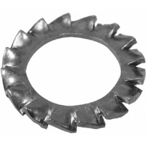

Aynen, somun civata, alta pul koyun, üste kör kafa civata altınada pul değil rondela koyun, kendiliğinden açılmaz ve evladiyelik olur. Vidayı takarken alt kısmı matkapla bir numara dar delin ve vidayı anahtarla sıkın yerine geçsin, yapıştırmaya gerek olmaz. :)
