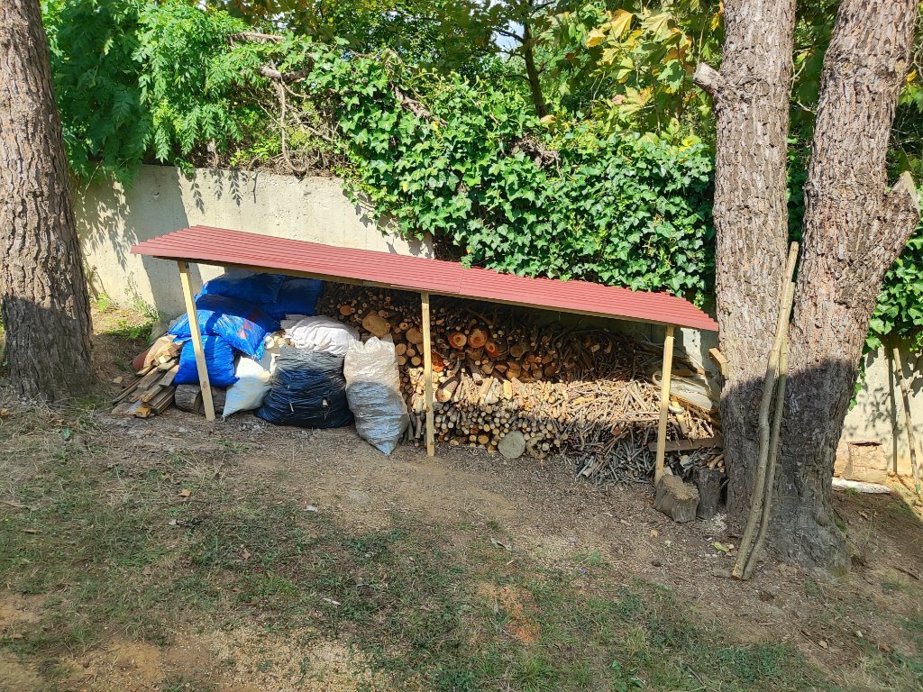

Soba için kömür ve bahçeden çıkan dal odunları istiflemek için basit bir korunak yaptım.
Ondulin 2 mt x2 850 TL
Kereste 4x4 cm x16 mt 700 TL
Köşegen aparatlar 250 TL
İşçilik "paha biçilemez":moil:

Selçuk abi ayakları yükseltmeni tavsiye ederim, yağmurda kışta eğilip arkalardan odun almak zor olur.
Haklısın ama maalesef yükseltemem. Arkadaki duvarın sağ yarısının bittiği noktaya kadar yükseltebildim çünkü yukarısı tel örgü, yapraklardan belli olmuyor.

Ayrıca doğalgaz kombi var. Soba da her gün kullanılmıyor. Oradaki çuvallarda da gereksiz çalı çırpı var onlar azaltılabilir.
Selçuk Keleş yazdı:
Aslında bir mangal yapılsa azalır. :ahci:

Elinize saglik ahsap ayaklara bi ince vernik surmek omrunu uzatir, Bir insaatci olarak insaat hakkinda bilincsiz ahkam kesenlere hayatinda odunluk yaptin mi diye sorarim sana soramam artik. 😂😁

Bağ evim ve taşıma aracım. Ben bu konuyu detaylı bir inceleyeyim. Feyz alacağımız bir şeyler çikacak. Odunluk güzel olmuş. Evden uzak olması da iyi. Odunluğun içine fareler küçük kemirgenler çok yuva yapıyor. Eve yakın olması bu yönden iyi değil.

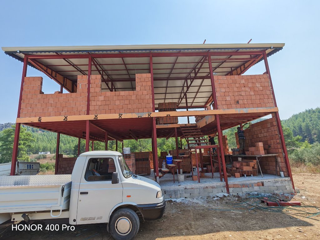

Alt tasiyicilara enine veya capraz payanda destek atmanizi oneririm. Son halinin fotosu gelir ise orulen duvarlarla gene enine statik destek cok daha saglikli olacaktir. Nereden atilabilecegini bulunur.
Serdar Göktaş
Sinan Akgöl yazdı:
Tamamdır köye gidince son halinin fotolarını çekerim. Dediğiniz çok mantıklı.
