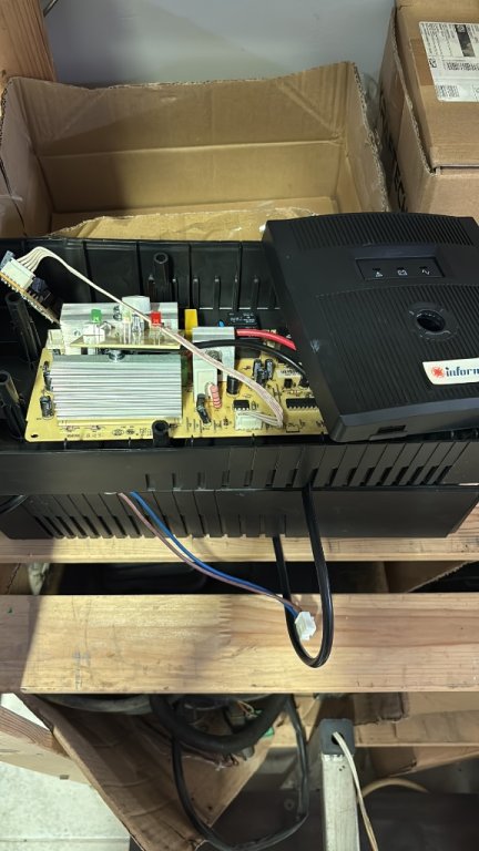

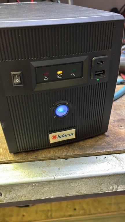

Benim depoda bir tane vardı.
simsonlar elektrik kesilecek falan diyince aklıma geldi.
Akülerini yenileyip hayata döndürelim dedim Servet'e
Yaparız git bi akü al dedi.

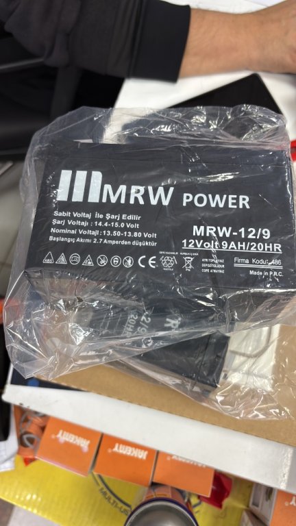

Orijinali 12V 7Ah idi İki tane 12V 9Ah akü aldım.
Tanesi 785 lira 01/2026 üretimi.
Kutuyu açtım baktık ki eski akü zamanla akmış, Yıka dedii, yıkadım güzelce.

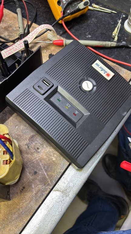

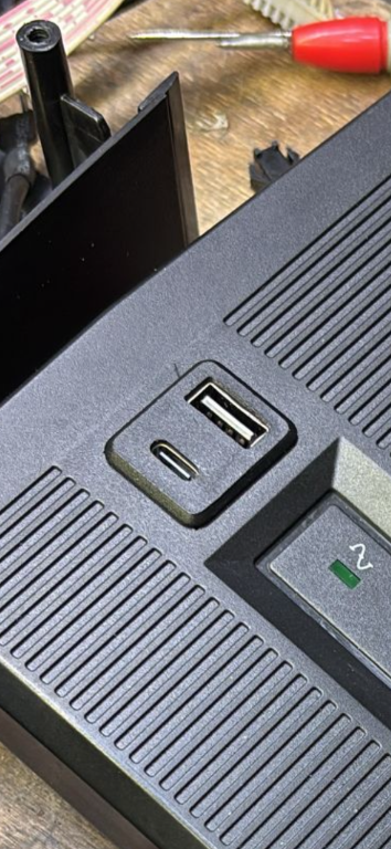

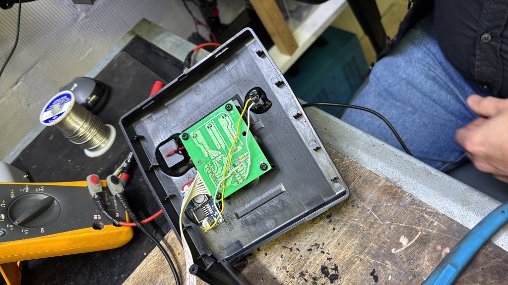

Akü alırken bir tane de 30 volt 5 volt regüle devresi aldım, ve bir tane de usb-type-c çıkış soketi.
Bunları ön kapakta boşluğa taktık.. Taktık derken, ben fotoğraf falan çektim işte..
Usb çıkışını diğrek aküden besledik ve bir anahtara bağladık.
Sonuç, güzel bir cihaz oldu.

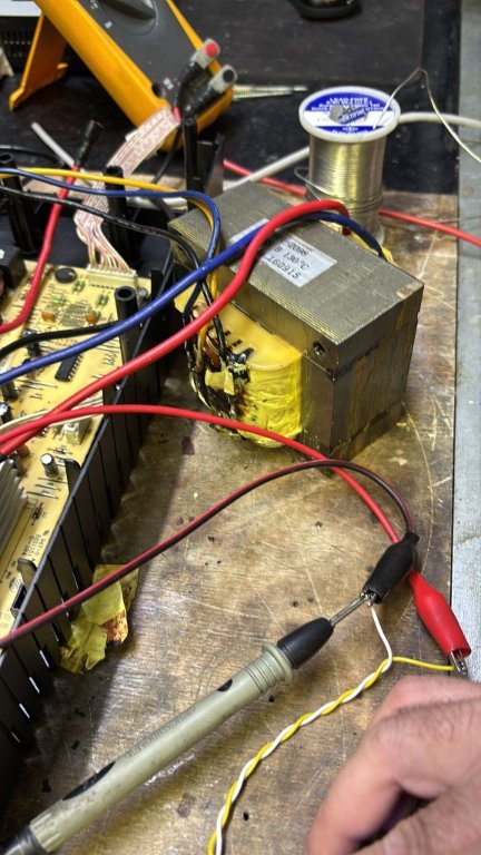

Beni kedi kumu almaya göndermişti, ben gelene kadar patlatmış :)
Yıka dedi, emin misin dedim, yıka ve titreşimli kazana koy dedi.
Trafoyu iyi kurutamamışım. Su kalmış içinde :)

İki aküyü nasıl bağladınız ???
Seri bağlı. Ups 24v 850w peak. Çok nadir denk gelen push pull sürücülü 14v ac primer trafolu sinüs çıktı cihaz. Olabilecek en güzel sistem
