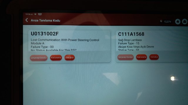

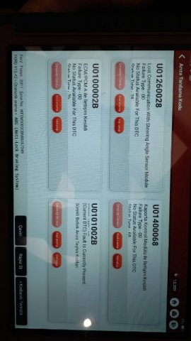

Herkese merhaba, Focus 2012 benzin lpg li aracım var ve araç anahtarsız çalıştırma.
Sorun. Aracı çalıştırmak için düğmeye bastığımda esp ışığı sönene kadar çalışmıyor.  Işığın sönmesi 30sn ile 1 dk arasında değişiyor.  Hata kodları sadece iletişim hata kodları. Ekliyorum kodları .
Yardımcı olabilirmisiniz.  Bu sorunu yaşayan çözebilen varmı.
