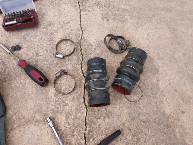

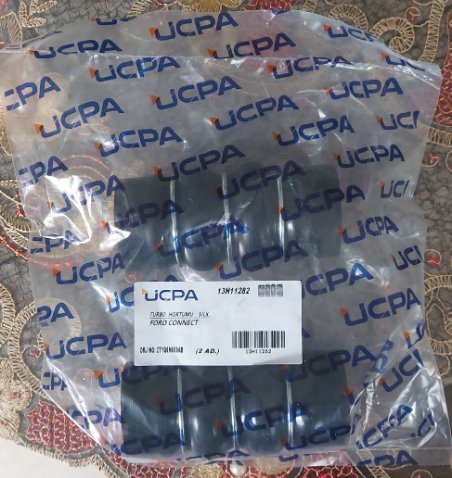

Mustafa Kaplan20 28 Şubat 2023 Paylaş 28 Şubat 2023 (düzenlendi) Herkese tekrardan merhabalar, civar illerdeki yetkili servisleri ve parçacıları tek tek arayıp sordum. Yetkili servisler 2016'dan beri tedarik edemediklerini, eğer ki değişim gerekirse araç sahibini bilgilendirip sanayiye yönlendirdiklerini söylediler; akıl alır gibi değil. Bir tanesi Otosan hortum için astronomik bir fiyat dedi ki o paraya komple turbo alırsınız, baktım ki oluru yok tanesi 100₺ den yerli ÜÇPA marka alıp değiştirdim. Bakalım artık göreceğiz ne kadar dayanacak... Yine de yardımlarınız için teşekkürler 28 Şubat 2023 tarihinde Mustafa Kaplan20 tarafından düzenlendi İlgili fotoğraflar eklendi. 2 Yorum bağlantısı
Çağlar Bayur 28 Şubat 2023 Paylaş 28 Şubat 2023 Mustafa Kaplan20 yazdı: tanesi 100₺ den yerli ÜÇPA valla isterse 6 ayda bir yıtılsın çok mantıklı olmuş, kaç para dediler buna orjinalde? Yorum bağlantısı
Mustafa Kaplan20 5 Mart 2023 Paylaş 5 Mart 2023 Hocam bir parçacı yukarı da yazdığım gibi otosana 800₺ dedi elinde 1 tane varmış. Bir diğeri otosan komple turbo hortumu set var 6500₺ dedi. Öyle olunca da illa orjinal diye dünya para vermek istemedim, yerli marka aldım. Ömrünü kullandıkça göreceğiz, yanıtınız için teşekkür ederim. Yorum bağlantısı
Çağlar Bayur 5 Mart 2023 Paylaş 5 Mart 2023 Mustafa Kaplan20 yazdı: Bir diğeri otosan komple turbo hortumu set var 6500₺ dedi. diyecek kelime bulamıyorum cezası olmayınca suç teşkil etmez 1 Yorum bağlantısı
