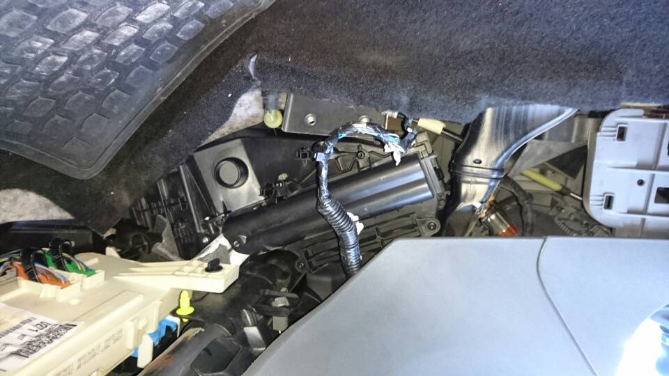

Enes Andiç 5 Aralık 2016 Paylaş 5 Aralık 2016 arkadaşlar bu ısıtıcının soketlerine bakmak için sökmem gereken pilastik parça çıkmıyor okadar asıldım çektim çıkmadı videolu anlatım varmı sitede bulamadım yada yapıp atabilecek birisi 2013 focus Yorum bağlantısı
Yakup Sönmez 5 Aralık 2016 Paylaş 5 Aralık 2016 Merhaba. Bahsettiginiz soketler kapagin arkasinda degil dösemenin altinda kaliyor. Plastik kapat ise yanlardaki iki vidayi söktügünüzde cikar. Plastik kapagin arkasinda konu olan parcayi takabilirsiniz. Avea inTouch 4 cihazımdan Tapatalk kullanılarak gönderildi Yorum bağlantısı

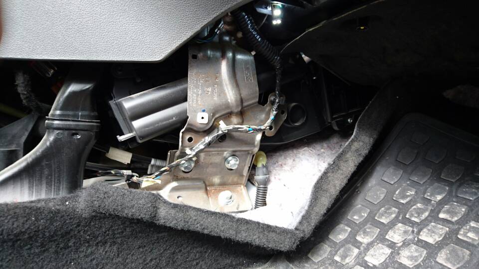

Recep Güney 28 Ocak 2017 Paylaş 28 Ocak 2017 Arkadaşlar focus 2.5 collection da varmı bunun yeri ve tesisatı bilen var mı? Plastik kapalı söktüm ama boşta soket falan göremedim araba pislik içinde yatıp güzelce bakamadım aslında. Yorum bağlantısı
Fatih Aldemir 28 Ocak 2017 Paylaş 28 Ocak 2017 tesisatı bilmem ama metal parçanın arkasında görünüyor kapağı. Yorum bağlantısı
Recep Güney 28 Ocak 2017 Paylaş 28 Ocak 2017 O metal parçası söküp bakmak lazım arkasındaki yatay plastik sanırım kapak dediğiniz Yorum bağlantısı
Recep Güney 30 Ocak 2017 Paylaş 30 Ocak 2017 Söktüm baktım ama herhangi bir tesisat kablosu yada soket göremedim mecburen geri topladım.tesisatı yok sanırım aracımda.Fotoğrafı ters yüklemiş kusura bakmayın Yorum bağlantısı
Fatih Aldemir 30 Ocak 2017 Paylaş 30 Ocak 2017 halının altında olması lazım diye biliyorum. Kırmızı ile işaretlediğim alana baktınız mı halıyı kaldırıp. http://hizliresim.com/ErjDbD 1 Yorum bağlantısı
Mehmet Sezgin 30 Ocak 2017 Yazar Paylaş 30 Ocak 2017 7 saat önce, Recep Güney yazdı: Söktüm baktım ama herhangi bir tesisat kablosu yada soket göremedim mecburen geri topladım.tesisatı yok sanırım aracımda. Fotoğrafı ters yüklemiş kusura bakmayın Recep bey 1. sayfada işlemlerin yapım aşamasında detaylı resimler var ayrıca fatih beyin dediği gibi halının alt kısmında iki adet kırmızı ve siyah bayağı kalın kablo olacak bunlar yoksa tesisat yoktur tesisat çekilir ama bu soğuklarda çok zor olur Yorum bağlantısı
Recep Güney 30 Ocak 2017 Paylaş 30 Ocak 2017 Halının altındaki o açık renk döşeme baya sıkı ve sefer tarafına devam ediyordu elimi 7-8 cm altına sokabildim daha ileri gitmedi elime birşey gelmedi.üstünden yokladım kabalık hissetmedim.gözle görebilmek için kesmek lazım. az da olsa bir umut işigi göremediğimden kesmedim açıkçası.artı eksi soketleri ve beyne giden soket olması lazım diye biliyorum, hiçbirşey göremeyince hevesim kaçtı baya. Hediye olarak da sırt ağrısı kaldı:-) Bu arada benim araç c Max değil focus collection. Burda anlatım olduğu için burdan devam ettim bende belirtmek istiyorum. Yorum bağlantısı
