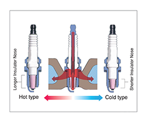

Alpay Sumer 17 Aralık 2019 Paylaş 17 Aralık 2019 soguk buji kavramini da aciklarmisiniz? Yorum bağlantısı

Mehmet Göktürk 17 Aralık 2019 Yazar Paylaş 17 Aralık 2019 Alpay Sumer yazdı: soguk buji kavramini da aciklarmisiniz? Ucu kısa olanlar soğuk uzunlar sıcak. Elektrot yanma odasına iyice girerse ısınıyor. Yanlış takılınca detonasyon yahut uzunluk nedeniyle piston çarpması verimsiz yanma vs olabiliyor. abi biz bunları hep veriyoruz şikayet almadık sen daha mu iyi bilcen diyenlere bakmayın. Kısaca düşük sıcaklıklı düşük sıkıştırmalı motorlarda 72 derece termostat hot plug daha iyi. Yorum bağlantısı

Alpay Sumer 17 Aralık 2019 Paylaş 17 Aralık 2019 Mehmet Göktürk yazdı: Ucu kısa olanlar soğuk uzunlar sıcak. Elektrot yanma odasına iyice girerse ısınıyor. Yanlış takılınca detonasyon yahut uzunluk nedeniyle piston çarpması verimsiz yanma vs olabiliyor. abi biz bunları hep veriyoruz şikayet almadık sen daha mu iyi bilcen diyenlere bakmayın. Kısaca düşük sıcaklıklı düşük sıkıştırmalı motorlarda 72 derece termostat hot plug daha iyi. Biz Yemeyiz, bizden Daha iyi mi bilecen diyenlere cevabimiz vardir hocam 😊 Peki yazdiginizin tersi opel grup sicak motorda kisa tip daha uygun diyebilirmiyiz? Yorum bağlantısı
Mehmet Göktürk 17 Aralık 2019 Yazar Paylaş 17 Aralık 2019 Bence deriz ama bi daha bakmak lazım. 1 Yorum bağlantısı
Çağlar Bayur 17 Aralık 2019 Paylaş 17 Aralık 2019 soğuk ve sıcak buji tipi vardır. Bu kullanıcı istedğini seçsin diye değildir. Üretimden tasarımdan ne gerekiyorsa, o takılır. Şunu bunu seçeyimlik bir tip değildir. MAzot gibi benzin gibi,bir tsi motora mazot koyayım da az yaksın denmez. 1 Yorum bağlantısı
