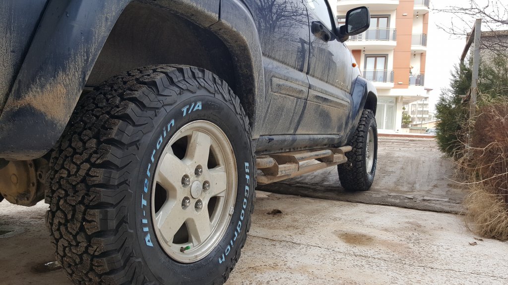

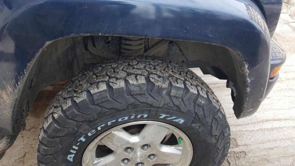

Değişim devam ediyor.
Servet gelirken 245 75 16 lastik almıştı bana. Güya geziye onla çıkacaktık. Büyük bir heves ile taktik ancak sürtme yapınca kepezim düştü.
Sonra bu lastiği buraya sokmak için arabada ne gibi değişiklik yapmak gerek onu araştırdım ve başladım işe.
Önce cam suyu bidonunu söktüm önden. Daha sonra her ihtimale karşı sis farlarını da.
Ardından yabancı forumlarda pinch weld dedikleri bir uygulamayı gördüm. Ön lastik davlumbaz arkasındaki  Kaynak yerlerini çekiçlemek gerekiyormuş. Davlumbazı kestim ve o çıkıntıyı en faydalı alet olan keser ile düzelttim.
3 litrelik antifriz bidonundan cam suyu bidonu yaptım ve müsait bir yere taktım.
Nihayet lastikler oldu....
Tabi yükseltme olmasa bu şekilde de 75 lastiğin buraya girmesi mümkün değil.
Ah ulan ah.. Bu lastikler varken gidecektik ki
