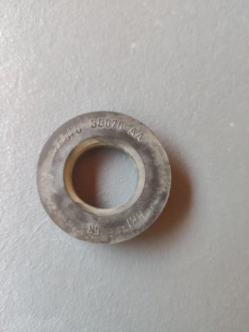

Yücel Yücel 2 Nisan 2022 Paylaş 2 Nisan 2022 Merhaba, bu lastik contanın bir resmi lazım. İnternette 2-3 türlü görünüyor, hepsinede boğaz lastiği demişler. Yorum bağlantısı

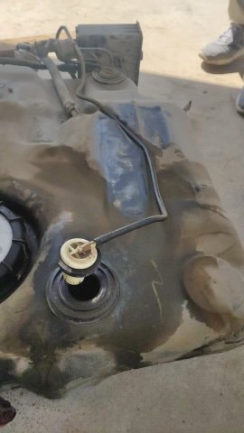

Mehmet Taner Kadak 10 Ağustos 2022 Paylaş 10 Ağustos 2022 Focus 1 de aynı problem için aşağıdaki contaları değişmiştim. 1 Yorum bağlantısı
Berk Yalazan 24 Eylül 2022 Paylaş 24 Eylül 2022 İyi akşamlar, babam yaklaşık 4-5 senedir Ford Mondeo 2.0 Ghia kullanıyor. Bir kaç gün önce az da olsa benzin damladığını söyledi, bugün ustaya götürmüş arabayı liftle kaldırıp bakmışlar depo boğaz lastiği genleşmiş. Bir adet çıkma bulmuşlar fakat alt kısmında kopuk bir yer varmış usta olmaz demiş almamış. Sorum şu ben arabalardan çok anlamam orjinalfordparca sitesinde bir tane buldum 450 liraya satılıyor, bu fiyat uygun mudur? Site güvenli midir diye de soracaktım fakat konuda aynı siteden daha önce alış veriş yapanlar olmuş gördüğüm kadarı ile. Yorum bağlantısı
