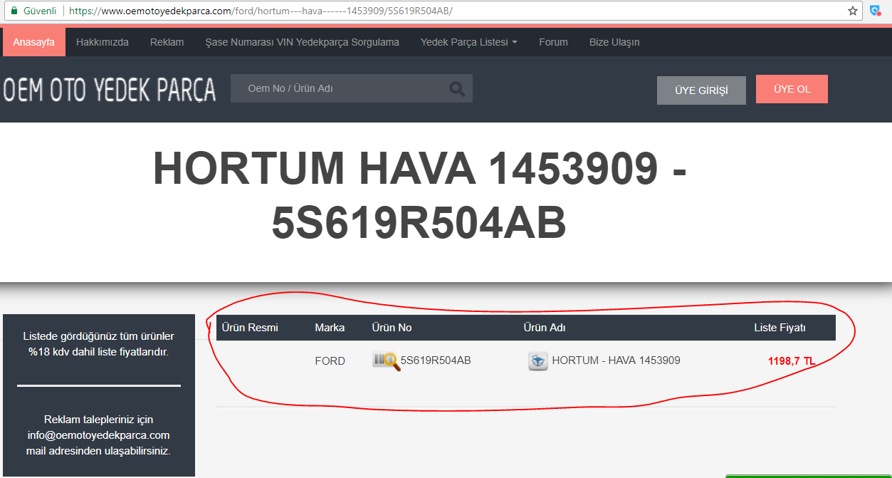

parça no: 5s619r504ab
yalnız bu kodu girdiğimizde hortum ile turbo arasındaki conta ile karşılaştım
