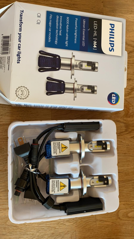

  • 2 yıl sonra...
Yeni aldım rıfkıya takacağım. 17W olduğu için röle takmadan doğrudan anahtara bağlayabileceğim.
image.thumb.png.843f3caaf90257df91b38a38fd07f4dd.pngŞu an elime geçti yorgunum hafta sonu takacağım.
