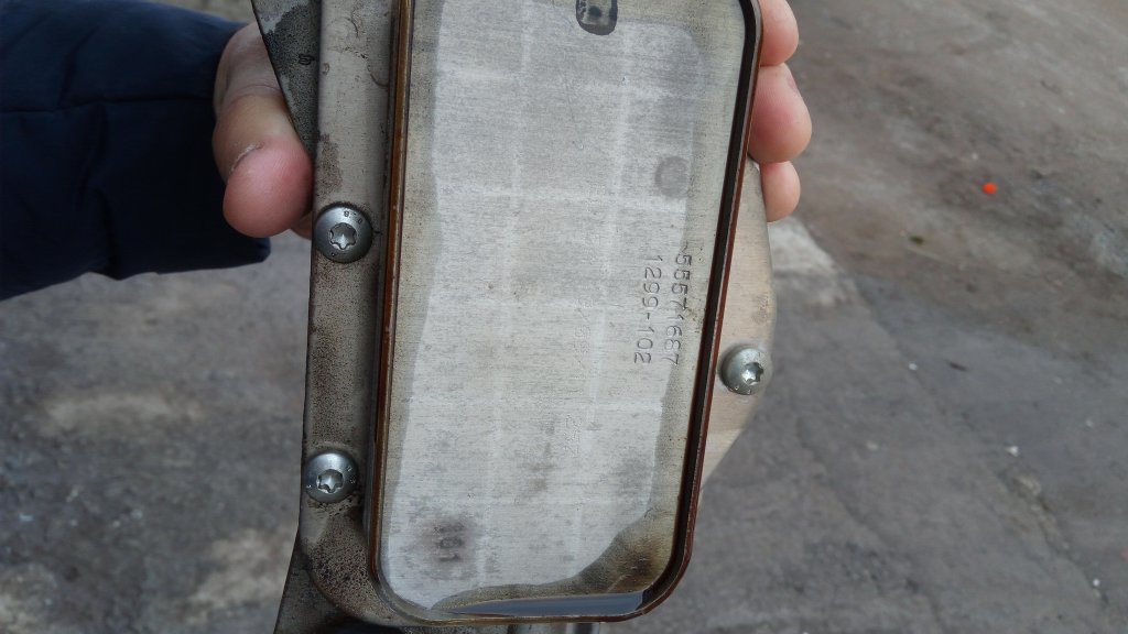

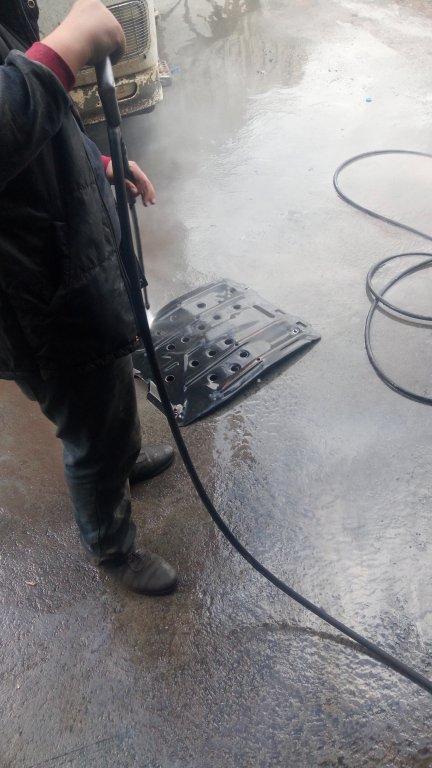

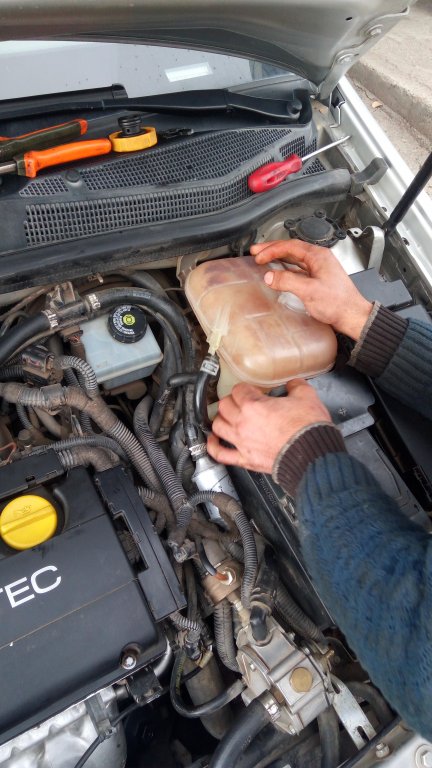

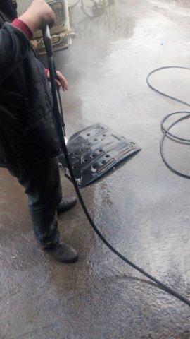

Havalar soğudu antifriz kontrolu yapayim dedim genlesme kabinin rengi hosuma gitmedi.opellerde sogutcu arizalari meshurdur. Belli bizimkide o yolun yolcusu olacakti. Ustaya goturdum gosterdim.
Tipik herzamanki duydugum cevap: Abi vazgec etme tertemiz bu ,Hicbisey yok seni 50000 km goturur vallaha billaha derken, bende herzamanki cevabimla:  sök! :)
Erken tani hayat kurtarir Dedim ve sogutucu degistik, genlesme kabi ve radyator temizlendi.Antifriz yenilendi. Bu kadar temizlik sonrasi kis ortasinda sogukta motor yagiyla ugrasmamak adina yağ degisti.Castrol magnatec tam sentetik edge 5-30 yag konuldu. Bu kadar bakim yaptik buji üzülmesin dedim onuda degistirdim.
Önceden aldiğim, Bagajda duran hava filtresi asıl yerine gecti.
Karter muhafaza bile yikandi 😁
Yaa arabaya yağ bakımında Castrol A5 start stop yağı koyup pimini çekmişsin. Kesin yağ soğutucusu patlayacak dedim. Zaten olmuş. Bu motora A5 yağ yasak hocam. :( El kitabında yazıyor ..
